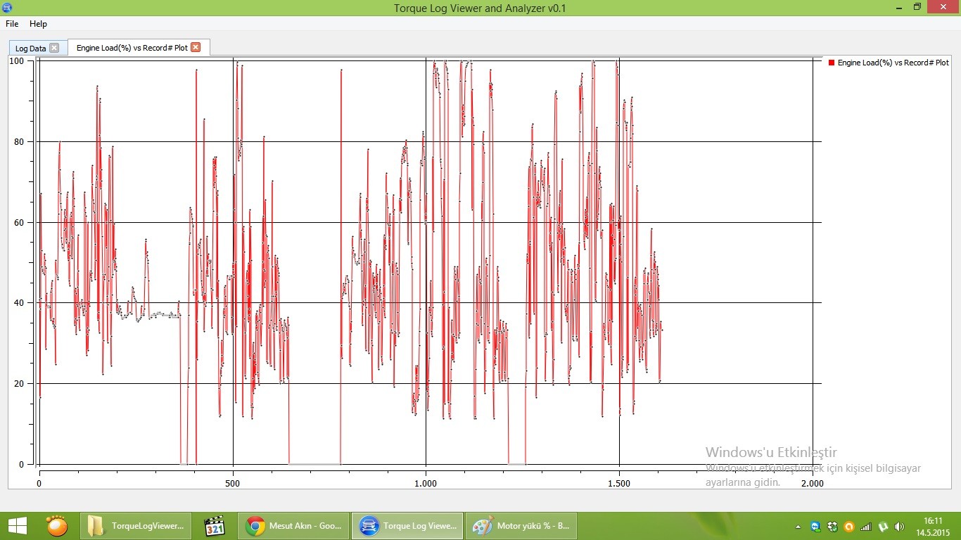

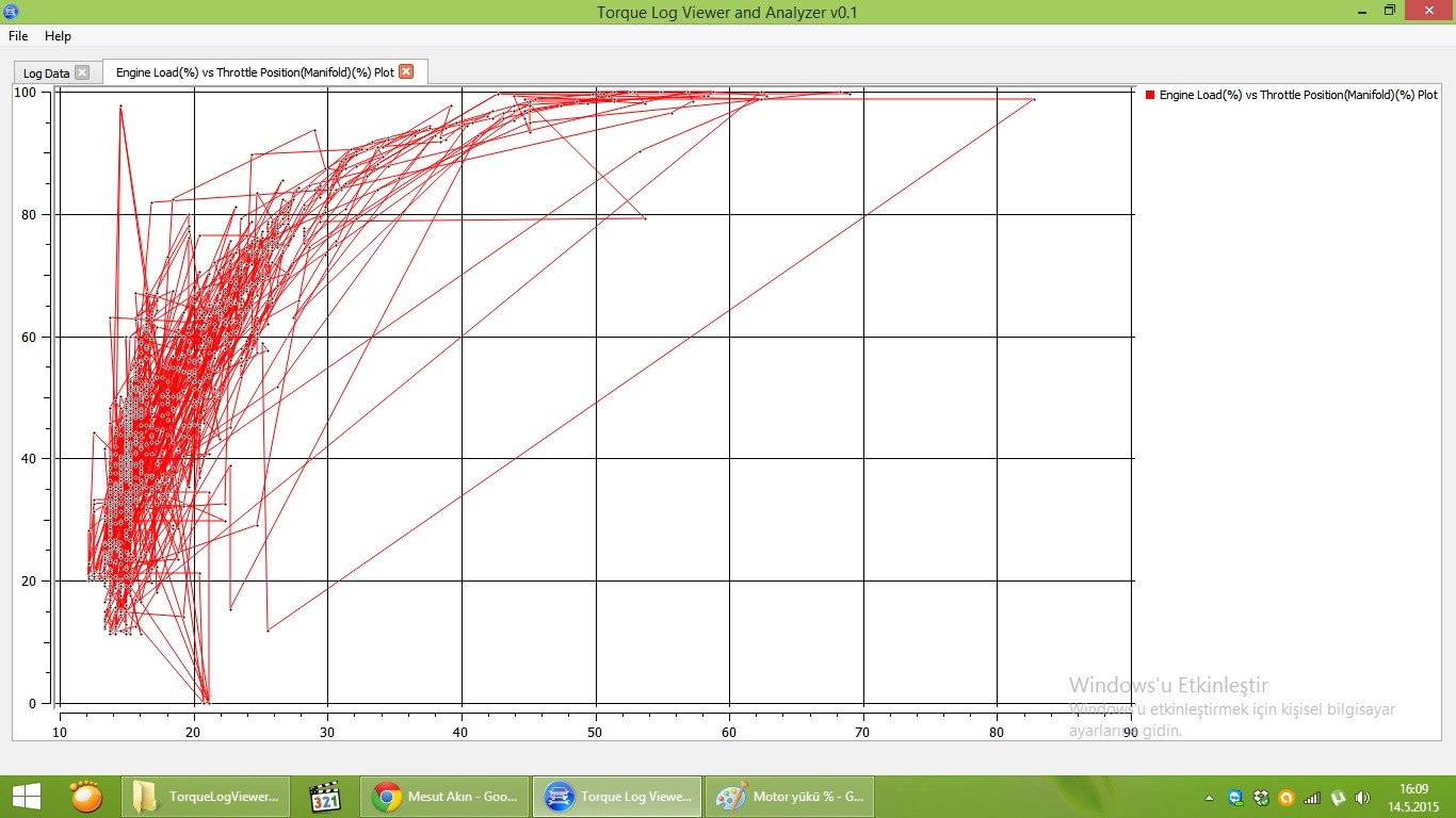

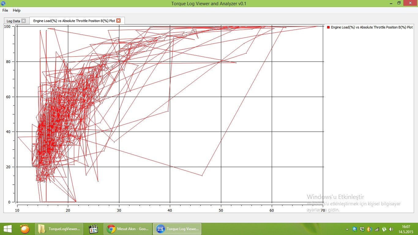

ELM327 cihazıyla kayıt ettiğim verilere baktım ve böyle bir sonuca ulaştım. Yorumlarınız nelerdir acaba?
Sprint booster gibi bir şey mi var acaba diye bakındım ama bir şey göremedim. Pedala giren soketin ucu kırmızı idi, görebildiğim tek şey. Sprint booster gibi bir alet olsa hassasiyeti ayarlayan bir anahtarın olması gerekiyor, böyle bir şey de göremedim.

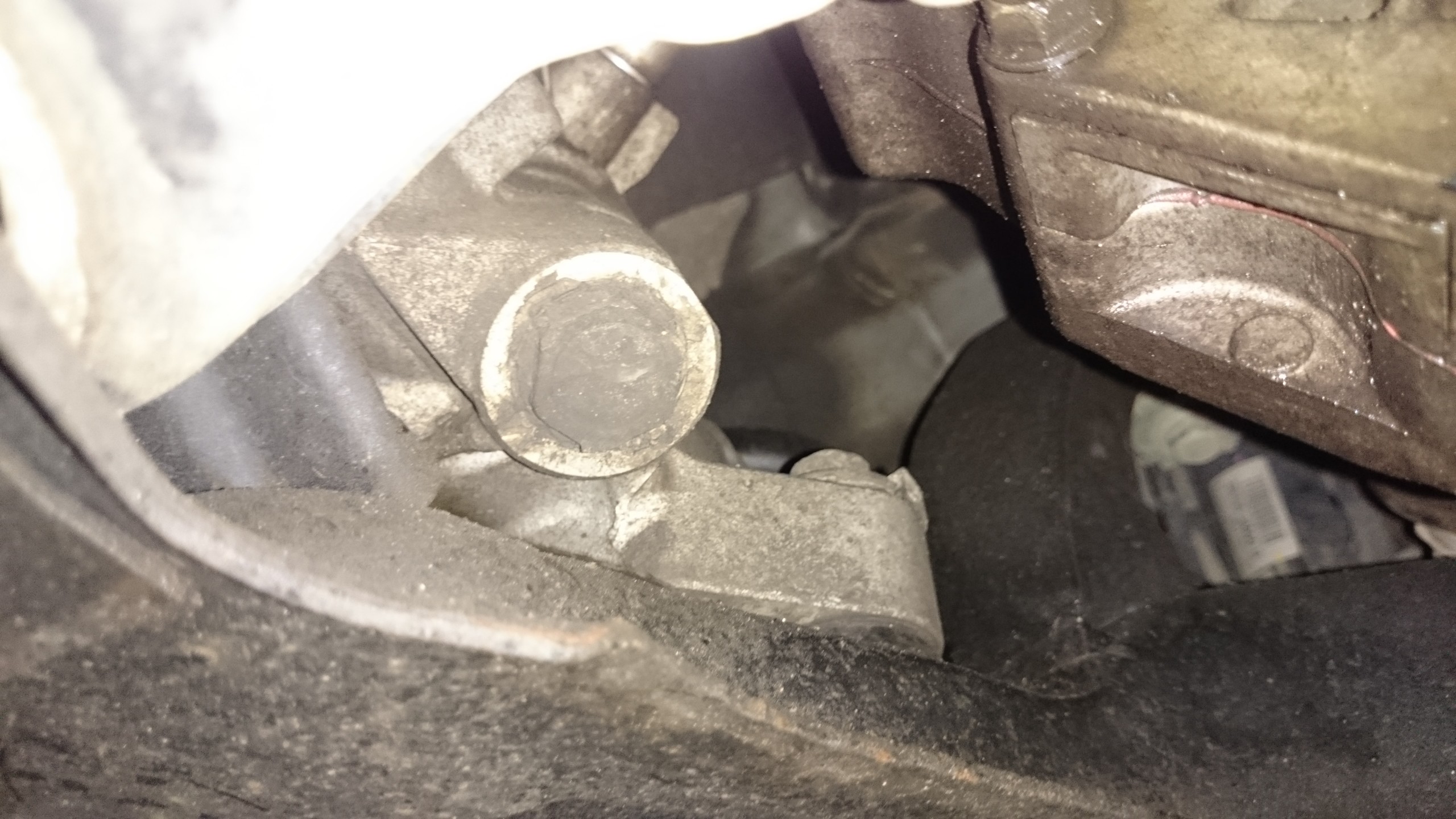

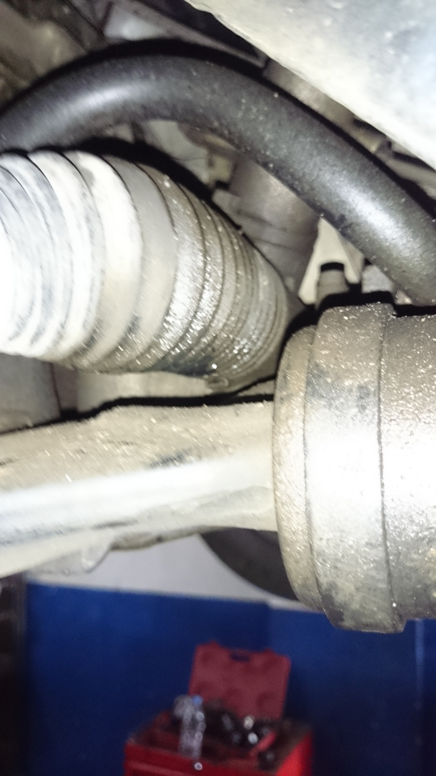

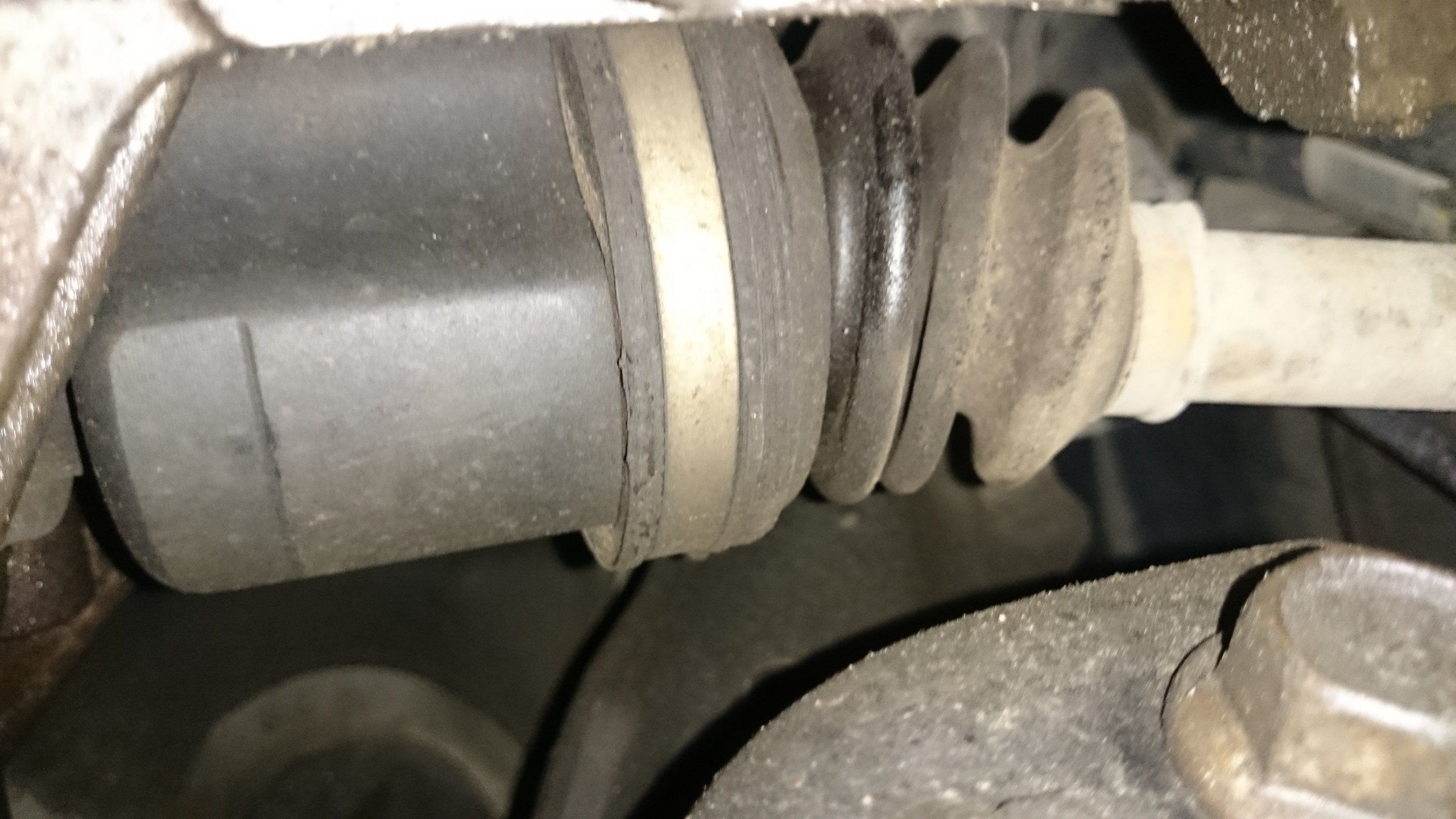

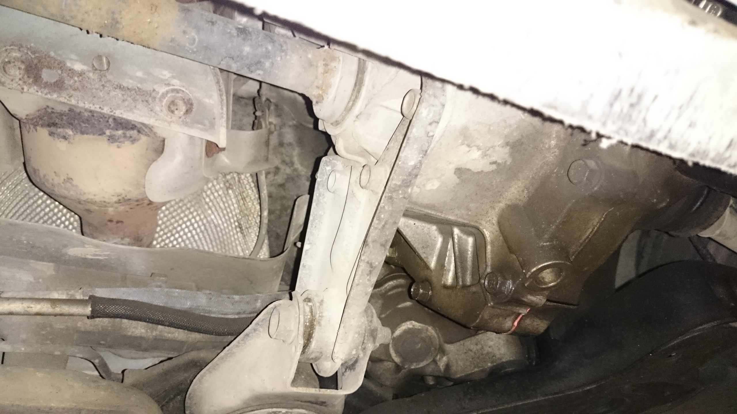

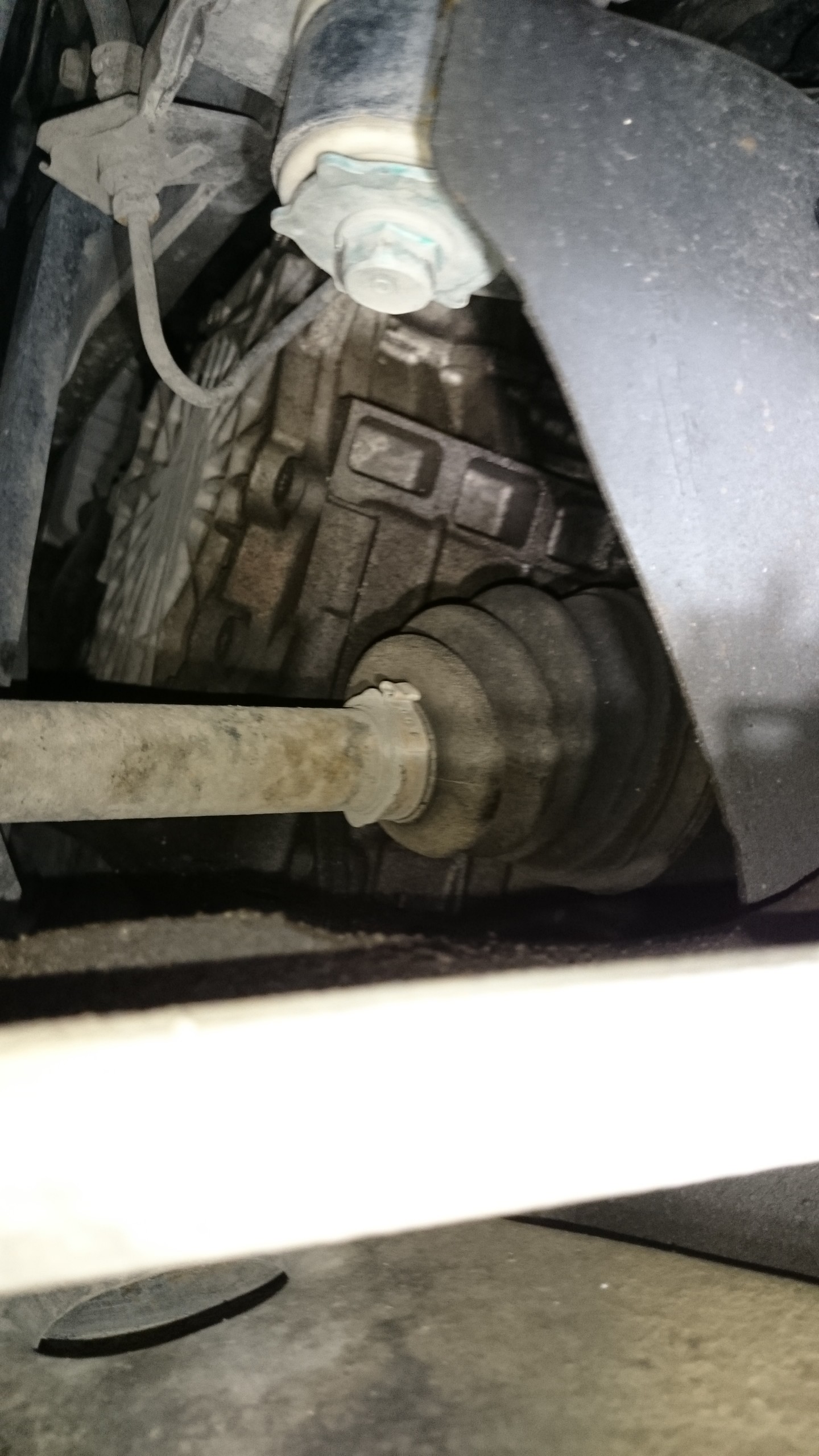

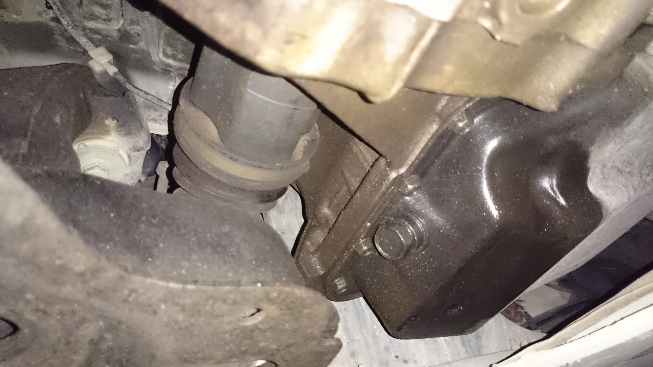

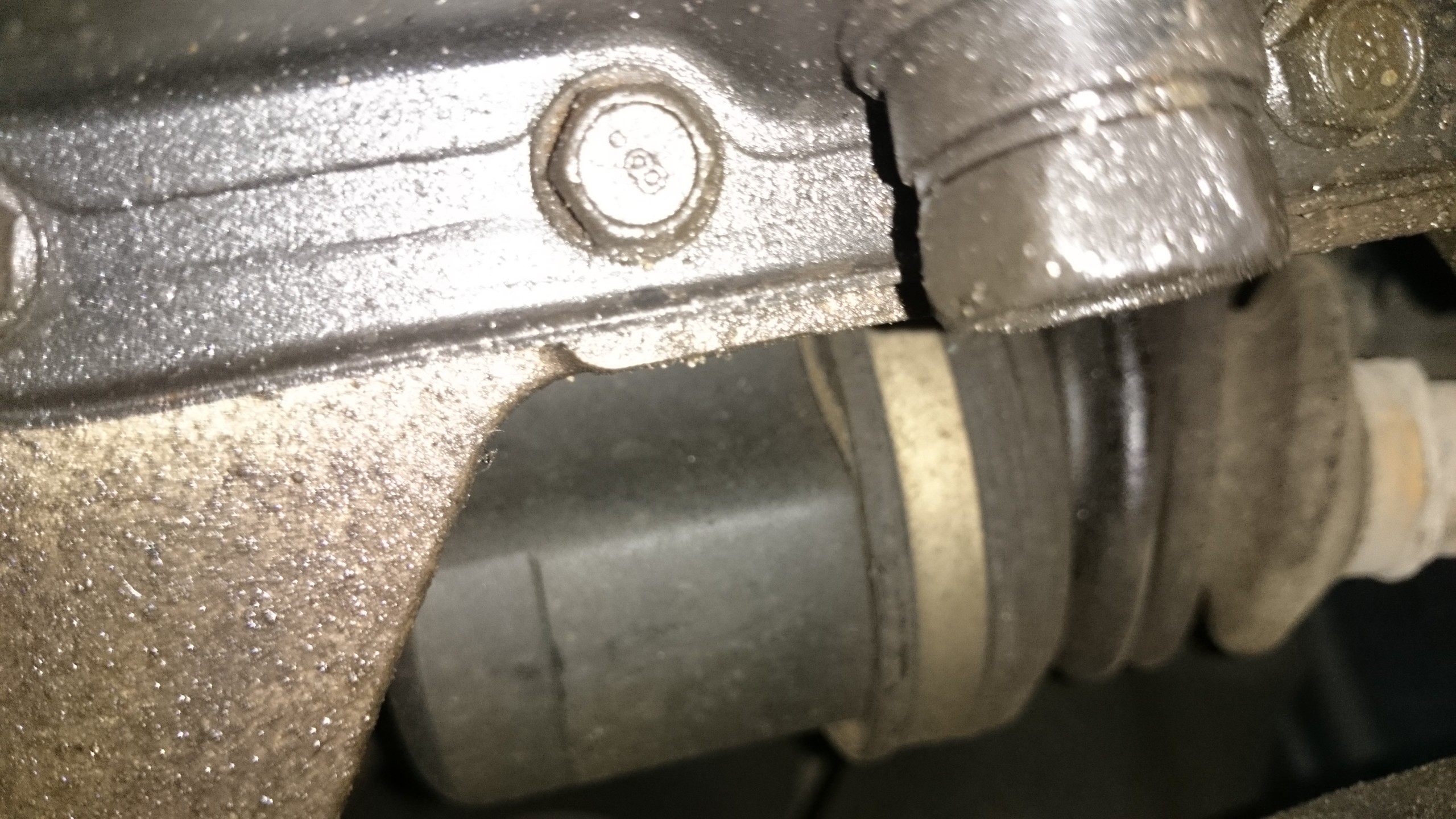

Aracın hidrolik direksiyonunda bir şey yokmuş fakat şanzımanın aks keçesinden yağ kaçırdığını düşünüyor ustam. Ordan kaçırınca da hızla giderken diğer yerlere sıçrıyor dedi. Resimlerde görebilirsiniz. Ustaların yorumlarını rica ediyorum. :) Bu halde muayeneden geçer mi sizce?
« Yanıtla #88 : Mayıs 15, 2015, 16:08:41 »
Mutlu ön takım arızaları ve bazı yağ kaçakları ağır kusur sayılıyor. Sen muayeneye gideceğin gün aracın altını yıkat öyle git geçersin. İşler o şekil işliyor. Ustana söyle fazla düşünmesin liftte arabayı çalıştırıp gazlasın bakalım yağ nerden, ne şekilde ve ne miktarda atıyor gözlemlemek gerekiyor.

@Mutlu Tekir (30216) Benim eski araçta karterin altında yağ gördüler muayenede, ama hafif kusurdan geçmiştim. Mehmet'in dediği gibi yağ kaçağı ciddi ise ağır kusura da girebilir. Sağlam bir usta bulup halletmen lazım.
« Yanıtla #91 : Mayıs 15, 2015, 16:47:51 »
Servise gitmeyi ancak 2 hafta sonra halledebilirim. Karabük'te güvenemiyorum kimseye, yetkili servise Ankara'ya giderim. Ama ancak haziranın başında o da. Bi an evvel sızdırmazlık-muayene-plaka değişimi-ruhsat işlemlerini önümüzdeki hafta halledebilirsem eğer rahatlarım, malum 1 ay dolmasın. Sonrasında tez, tez savunması, finallerde gözetmenlik vs. bir sürü iş çıkacak.
Vaktim bol olsa ve de servise bu hafta gidebilseydim keşke.
Muayeneye giderken o zaman benzin istasyonunda altını yıkatmaya çalışırım bir şekilde.

Mutlu hocam,
AKS Keçelerini değiştirin hemen ;)
Şimdi Avensis 1.6 Elegant
« Yanıtla #94 : Mayıs 17, 2015, 23:09:14 »
Mutlu hocam,
Müjdat abi, öncelikle çok teşekkür ederim yorumun için. :)
Aks keçesinin böyle bir yağ sıçratma imkanı var mıdır? Damlatma yapmıyor daha şükür.
  • 533 kere teşekkür etti
  • 165 kere teşekkür edildi
« Yanıtla #95 : Mayıs 17, 2015, 23:21:33 »
AKs lerin şanzımana bağlantı noktasındaki keçeleri değiştir. Bir de Krank keçesini değiştir. Bu terlemeler benim araçta da vardı. Şeytan kulağına bir şey yok!
Sağolasın abi, yetkili servise gideceğim 2 hafta sonra, göreceğiz bakalım orada. Değişmişken keçeleri tamamen değiştirip uzun süre rahat etmek var. Dikkate alacağım dediklerini. Yağları kontrol ediyorum sürekli, bir sıkıntı yok Allahtan.
Mesaj Birleştirildi: Mayıs 17, 2015, 23:35:21
araç alttan darbeli mi ki bu kadar hata çıktı
Baktırdım ustaya bir şeyi yok dedi, sağ çamurlukta lokal boya vardı sadece. Hata da keçelerden sanırım. Yağ sızdırmamazlık görevi olan, plastik parçaların da 100bin km sonrasında sıkıntı çıkarması çok da mühim değil sanırım. Çünkü birazcık da hor kullanmış son kullanıcısı sanırım ondan kaynaklı.

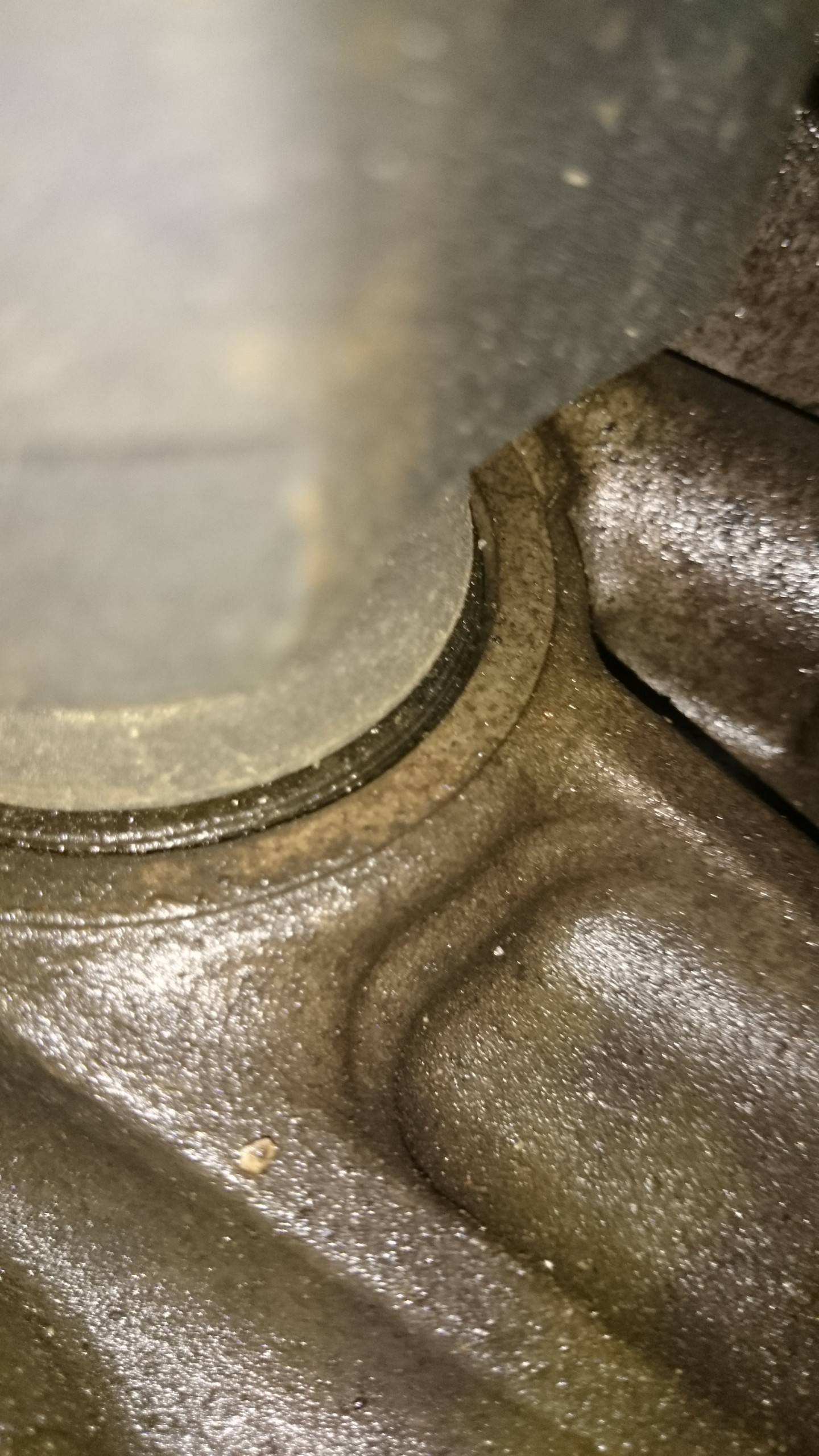

Ve resimler gelir. Dün sızdırmazlık için 30 dakika beklerken çektim.

Şanzıman yağının fazlalığından sızdırabilir umuduyla dün şırınga ve ince uzun hortum almıştım. Bugün önce camı sirekli ve limonlu suyla bir güzel sildikten sonra duruladım ve yeni silecekleri taktım. Ön camın durumu güzel Allah'tan. Ardından şırıngayla fazla yağı çektim. Hah tamam deyip arabayı çalıştırdım ve r n d arasında git gel yaptıktan sonra bir baktım ki alt çizginin de altına inmiş, ful şırıngayla yağ ekle ve r n d arasında git gel şanzıman yağına bak derken 4-5 işlem gerekti. En sonunda alt çizgi ile üst çizginin arasında 3/4 lük kısımda bıraktım en son. Plakaları da taktım bir güzel. Şimdilik işlemler tamam. :)

Keçe deyip geçmeyin Mutlubey Şamzuman iniyor bu keçeleri değiştirmek için küçücük parça ama şamzuman inince işçiliği çok serviste daha tuzludur, özel servisin yolunu tutun bu keçeleri değiştirmek için.  Ustam değiştirelim demişti gerek yoK demişti şimdi terletme yapıyor. Yine indir şanzumanı işin yoksa
