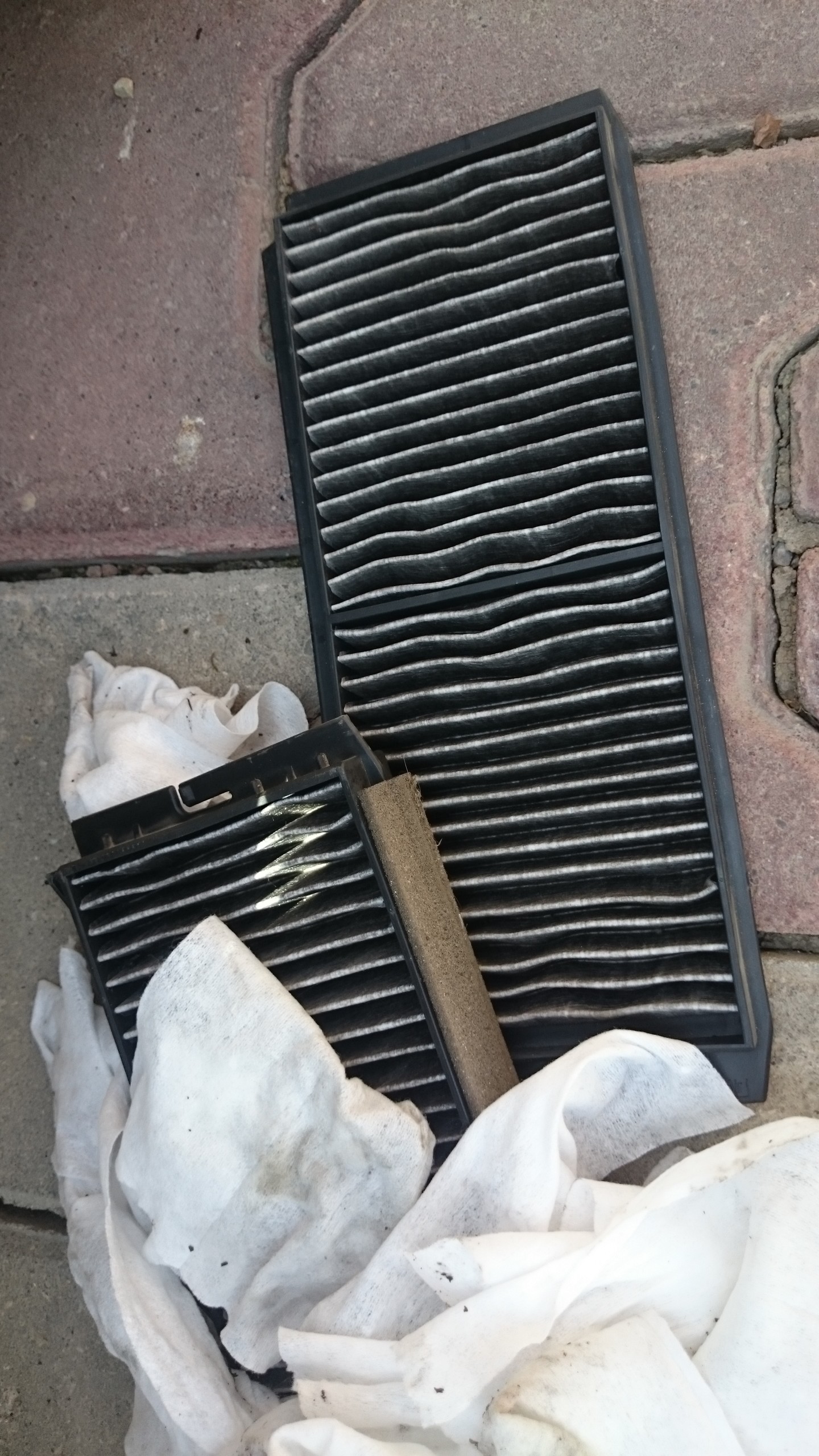

Cidden saçma sapan bir yerde ve her tarafı pisletebilecek şekilde. Yuh yani, zaten o filtreleri sökerken olan pislik içeride kalır
« Yanıtla #120 : Mayıs 22, 2015, 17:16:04 »
« Yanıtla #121 : Mayıs 22, 2015, 17:24:54 »
Murat abi buna göre gittim zaten ama filtre oynamıyordu yerinden. Adam rahatça çıkardı şaştım kaldım. Tornavidayla kanırtmaya çalıştım ama olmadı
« Yanıtla #122 : Mayıs 22, 2015, 17:32:55 »
KEsin senin arabanın eski sahibi hiç ellememiştir bu kadar zor olan şeyi :)
Mutlu diğer filtreye yapışmış olabilir, gördüğüm kadarı ile 2 filtre sırtsırta,

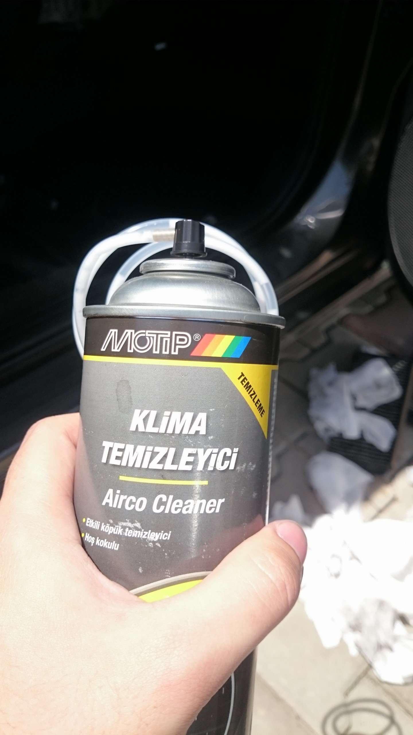

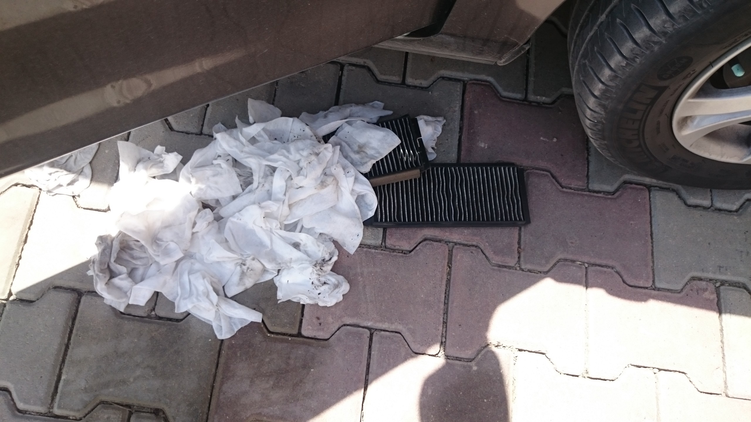

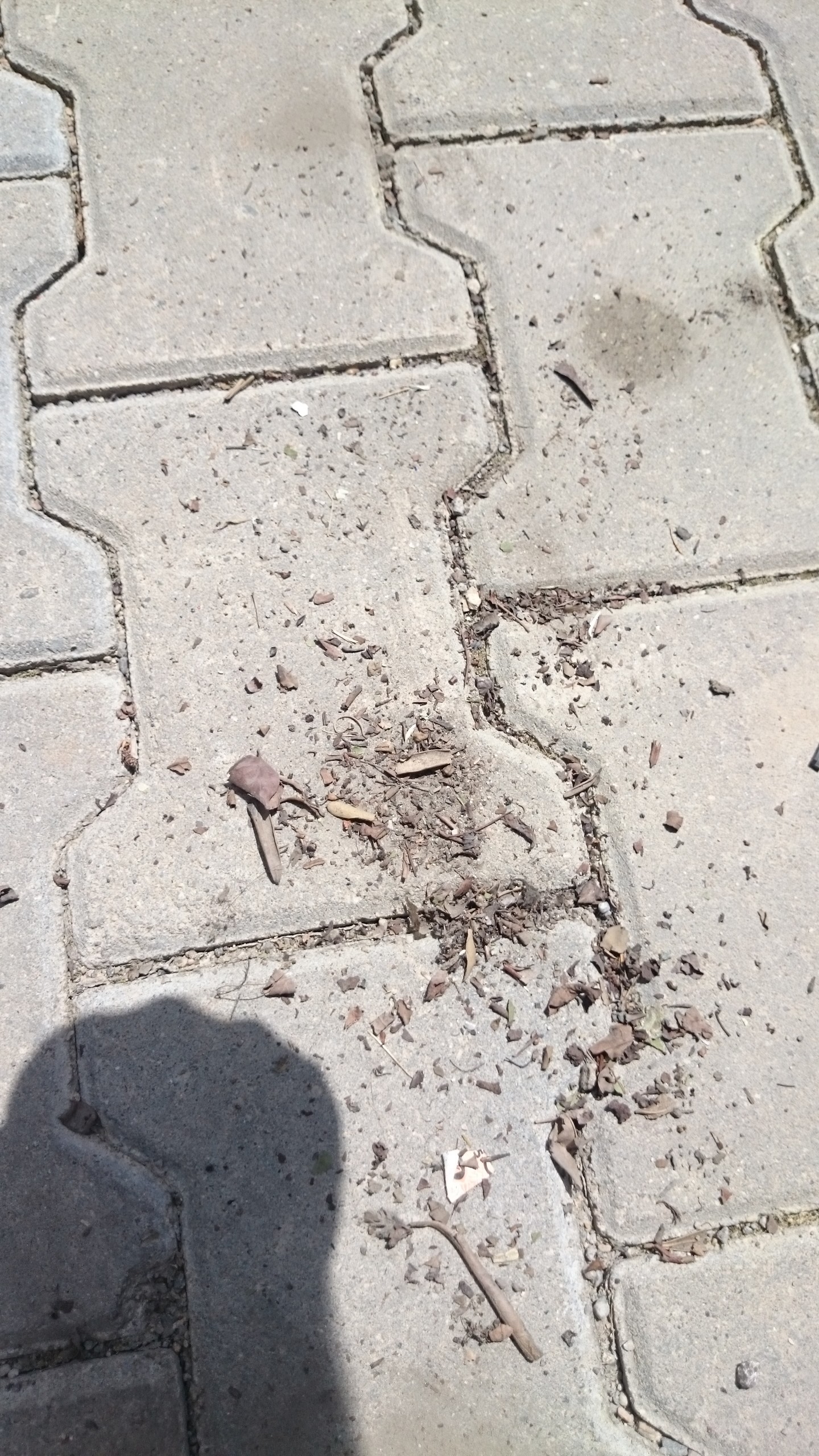

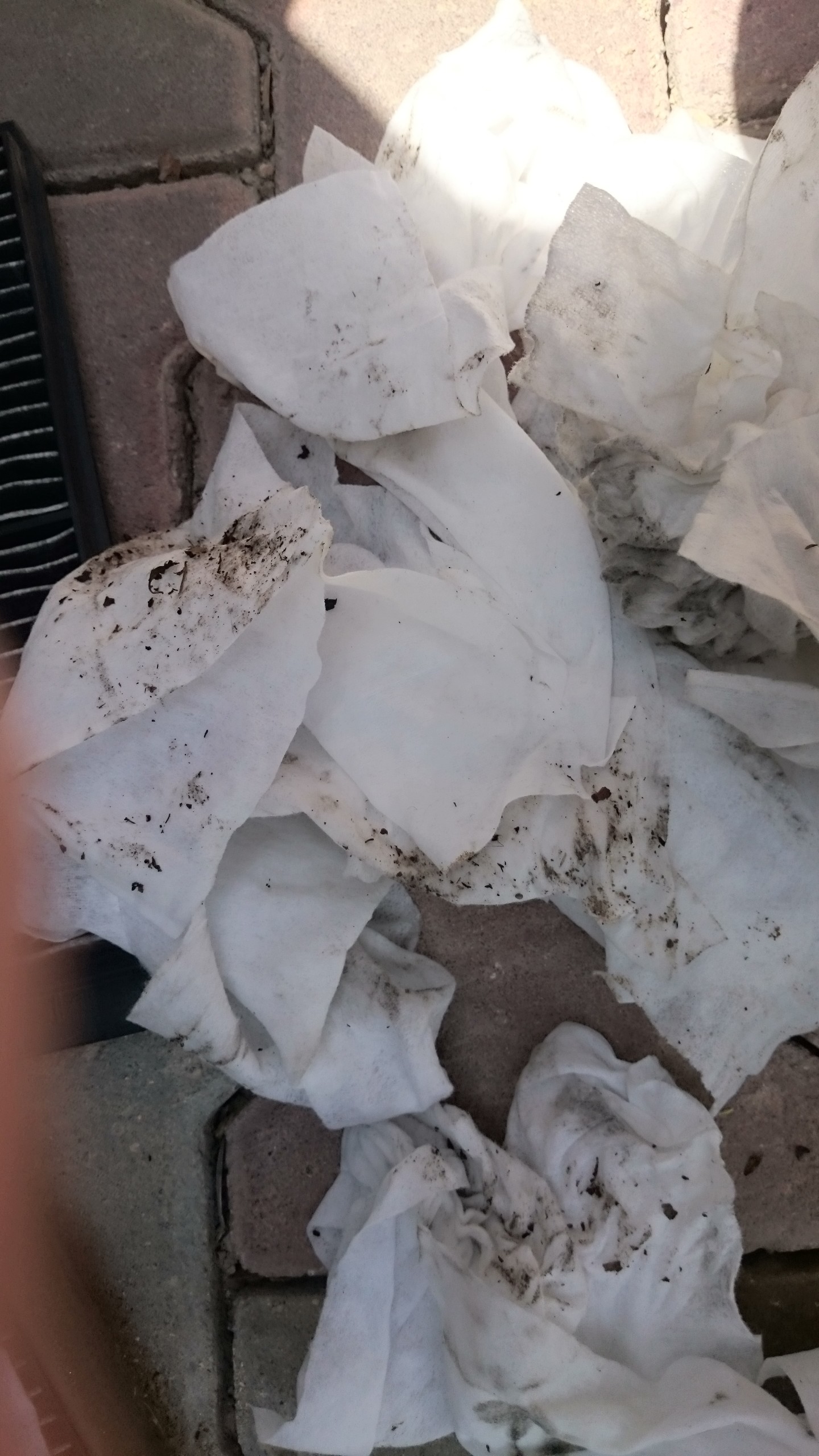

Bugün değiştirebildim kabin filtresini ve de baya kir çıktı.

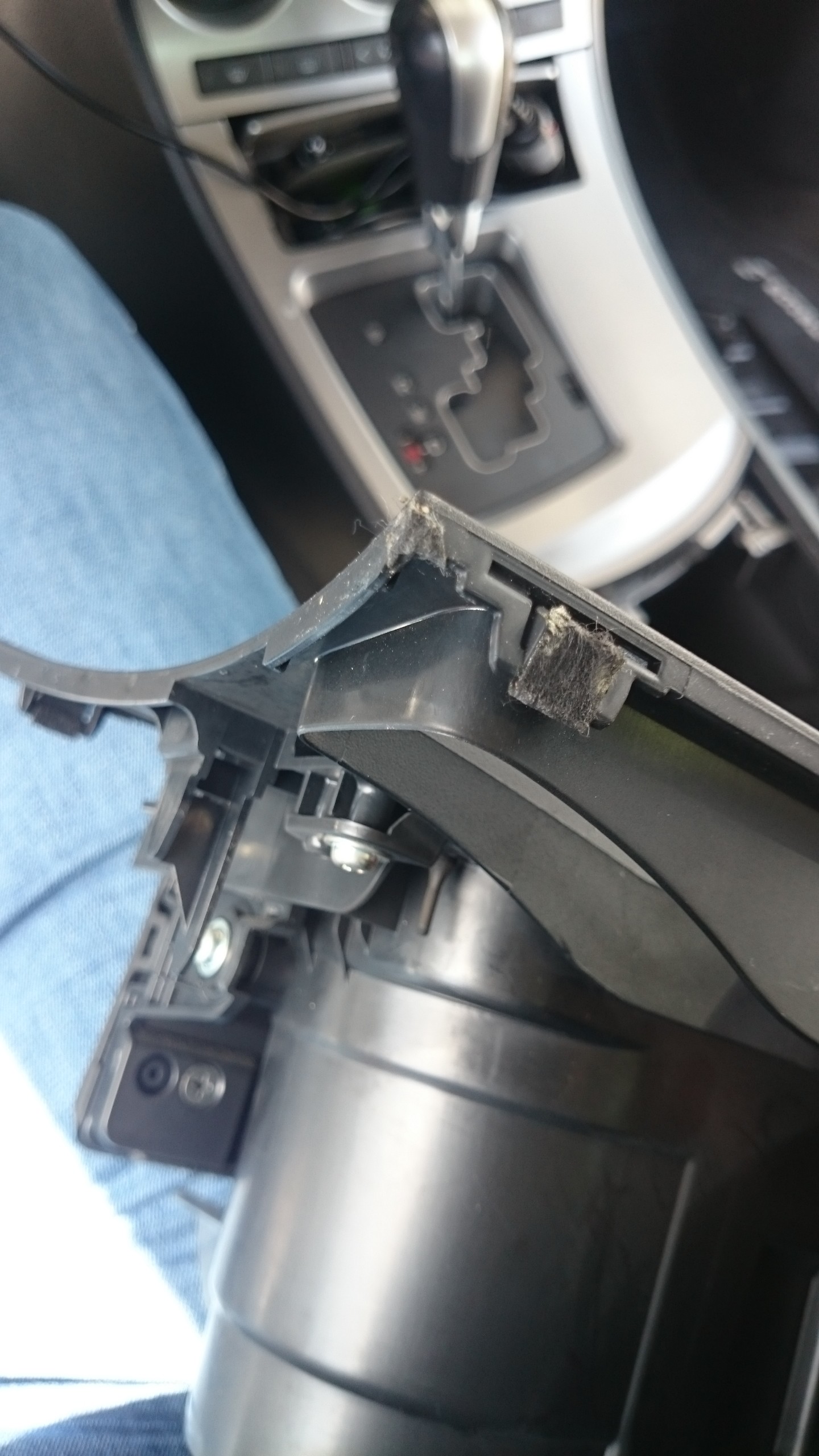

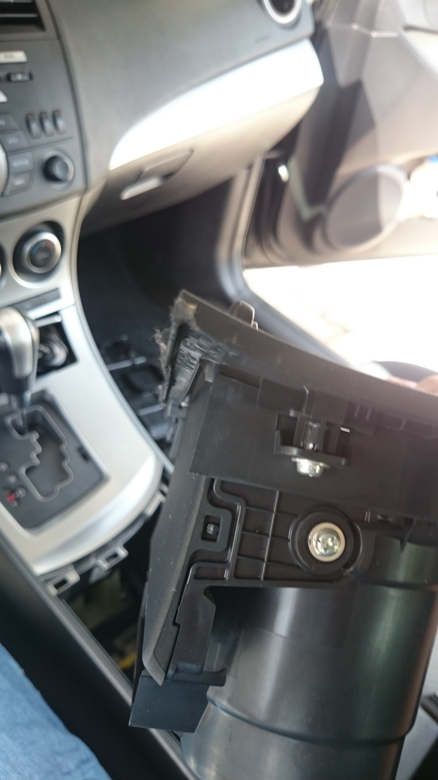

Fakat Mazda'yı takdir ettim, Toyota'nın yapmadığını yaptığı için. Adamlar trimlerin tırnak ve köşelerine kumaşımsı bir parça kullanmış. Bu da haliyle trim sesinin olmamasını sağlıyor.

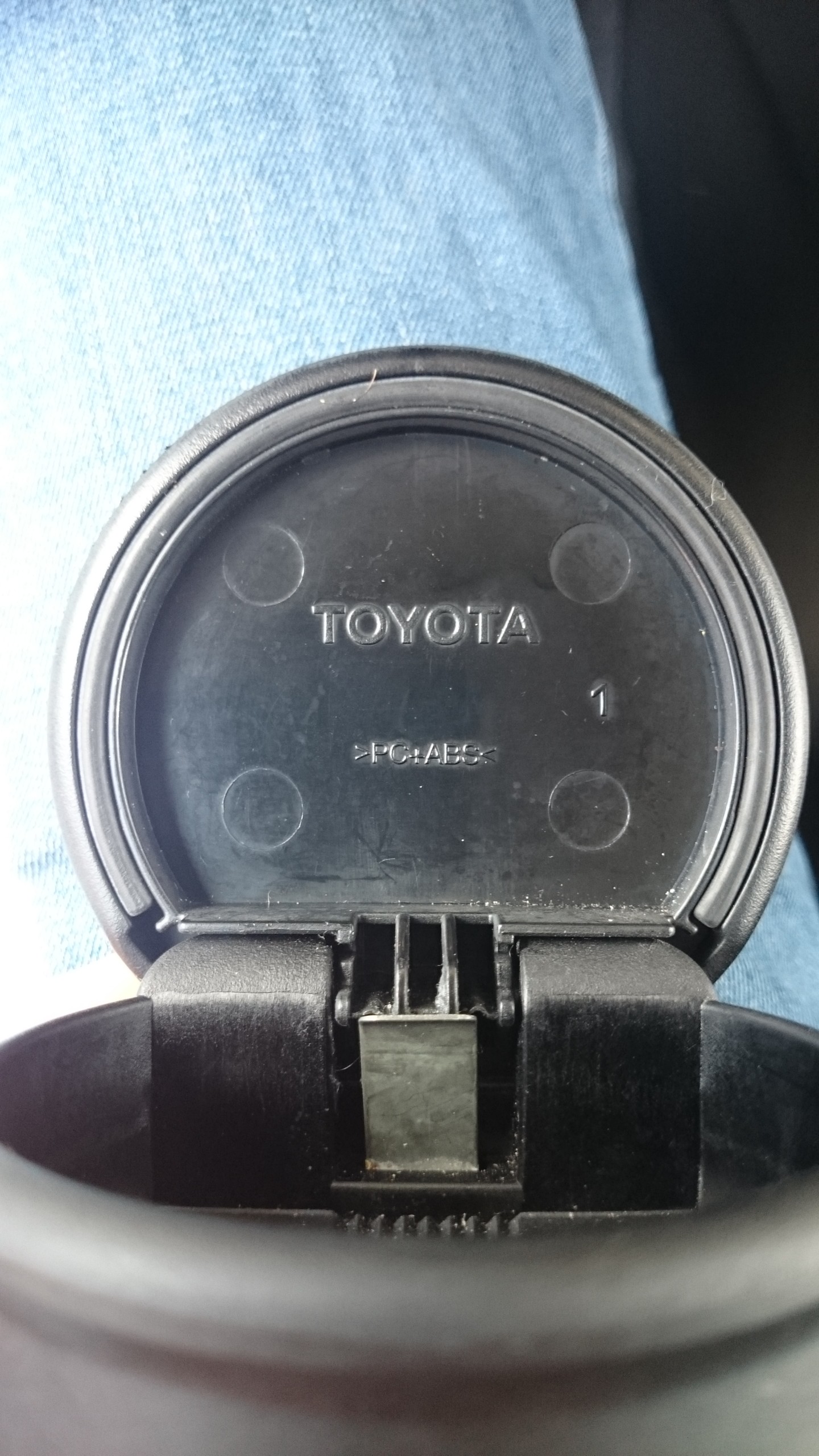

Ayrıca Toyota-Mazda kardeşliği de gözümden kaçmadı. :) Çok mutlu oldum. Küllük...

http://www.aliexpress.com/item/Automotive-Polyamide-Fleece-Tape-Car-Adhesive-Tape/32303548387.html
Bunun gibi şeyler o yapıştırıcılar
