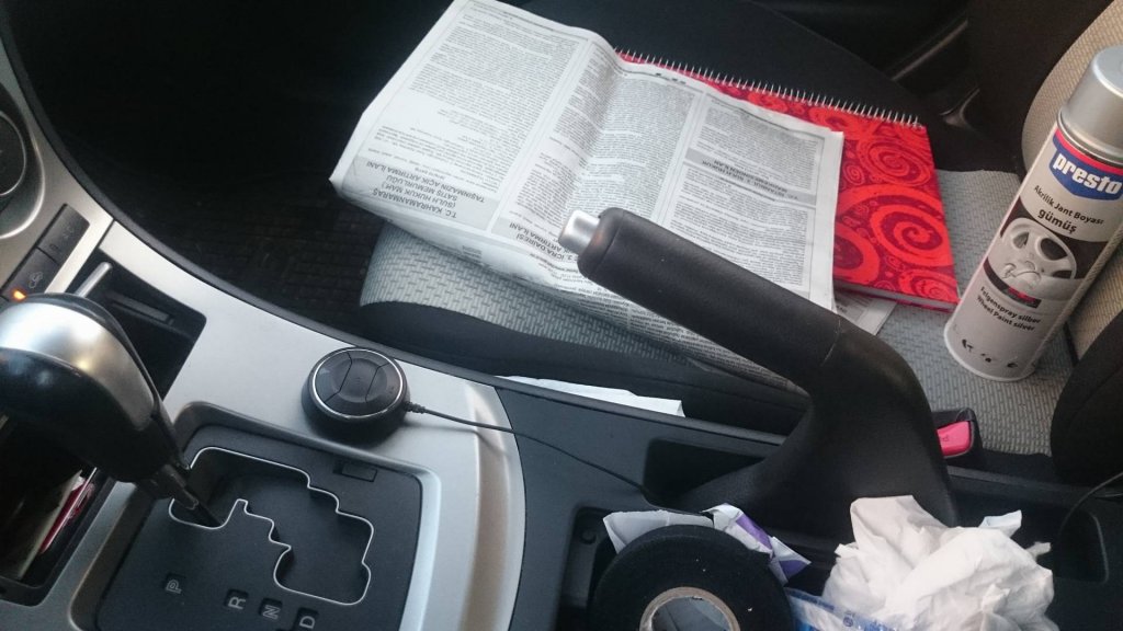

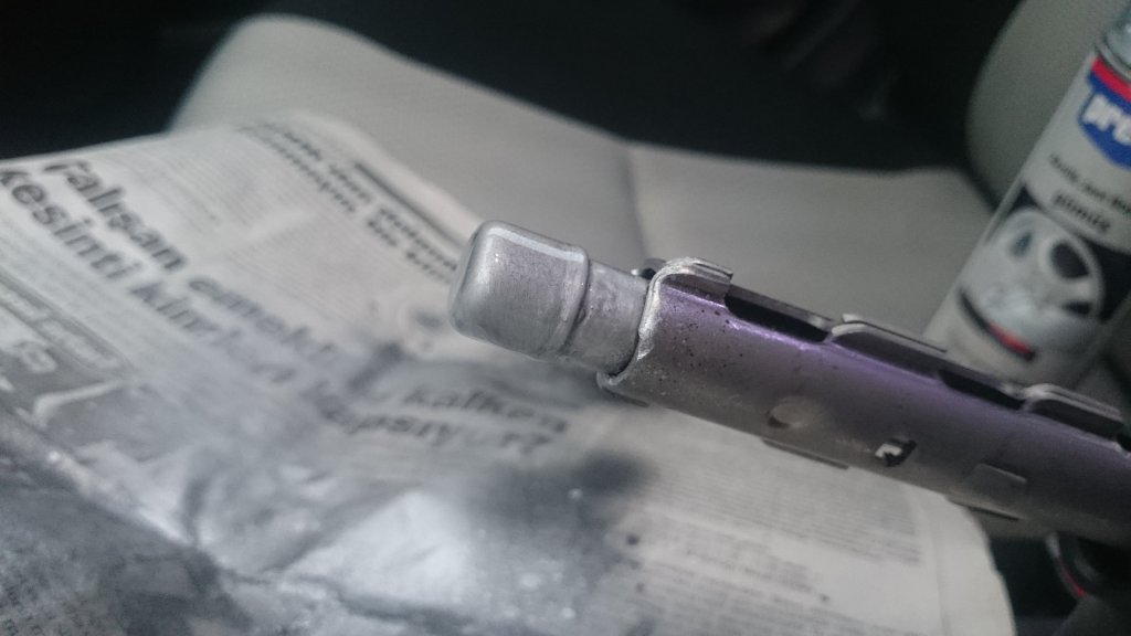

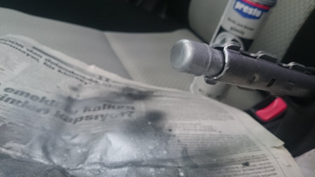

3 kat plastik astar attıktan sonra 2. Kat metalik gümüş gri jant boyasını attım

mutlu eline sağlık çok güzel olmuş. yakından çekmeyeydin iyiydi resim birde açılınca bi tırsmadım değil :rofl:. eline sağlık :saygi: bu arada şu kapı ceplerine ve kollarına ambians düşünüyor musun? yazın planlarım arasında var nasipse ;)
boya attıkran sonra üzerine vernik vs gerekir mi acaba? yine paçalılar iş görüyor ama karlar orada birikip donuyor. park edince ayağınla birazcık temizle. zira çok soğukta o kütle taş gibi oluyor ve tak diye vuruyor yolda giderken

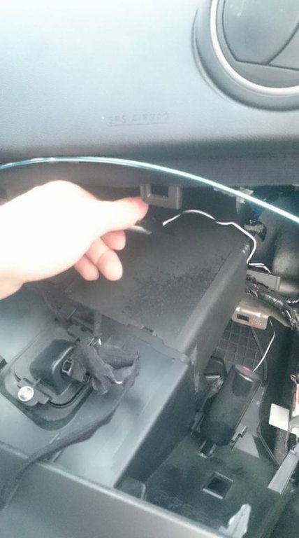

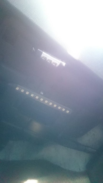

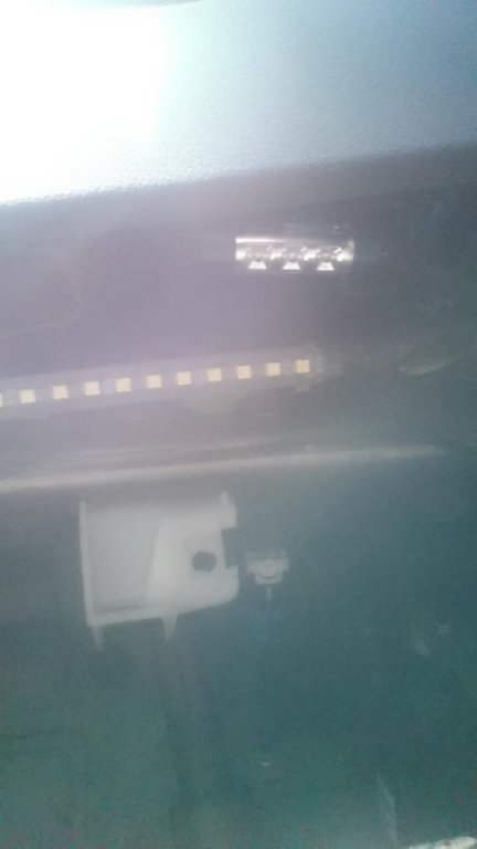

Bugün kısa bir ara bulunca beyaz karşılama led şeritlerini değiştireyim, mavi ambiyans aydınlatmanın da fardan bağlantılarını alayım dedim.
Öncelikle beyaz led şeritleri çıkardım. 6 ay gibi bir sürede led şeritin üstündeki silikon sapsarı olmuş. Çok iğrenç bir görüntü oluşturuyordu. Aliexpressten aldığım araç içi aydınlatmayı kullandım. Gündüz farı için kullanmayı planlasaydım da ona çözümü daha sonra bulurum diye düşündüm. Yeni beyaz led şeritlerin bağlantılarını tekrardan aldım. Hatırlatma maksatıyla BL kasa yolcu ayak ucu tarafındaki sokette mor kablo eksi uç. Oradan bağlantıyı aldıktan sonra şeritlerin montelenmesini işini sonraya bırakmak zorunda kaldım.

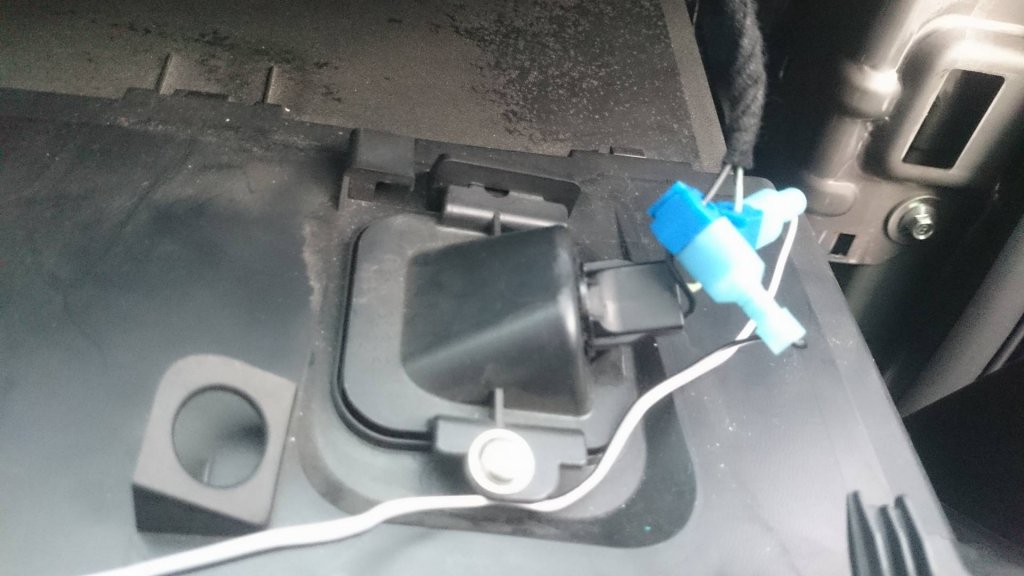

Öte yandan mavi ambiyans ampulleri almıştım yine aynı şekilde. Far yandığında çalışmasını ve gece güzel bir loş ışık olmasını istediğimden ötürü torpido ışığının kablosundan ek aldım. Torpido ışığı değişimini daha önce anlatmıştım Kabin içi trim rehberinde. Torpido ışığına gelen kablodan hızlı klipsler ile ek aldım ve arka taraftan kabloyu indirip çıkarttım ve mavi ışığa bağladım.

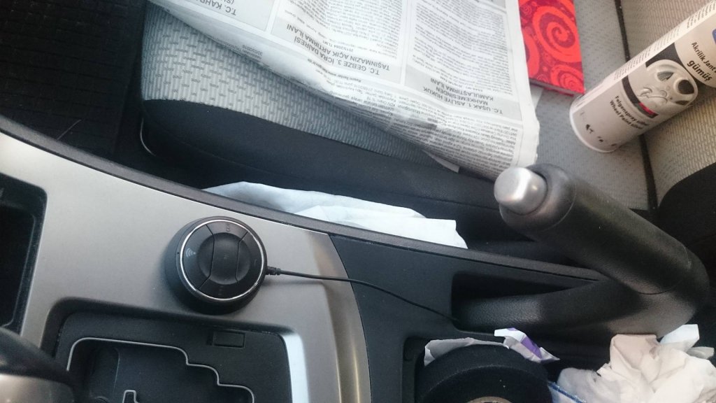

Konuyla alakasız olacak ama merakımdan sormak istedim. Bu mazdalarda el freni neden sağ tarafta? Ben japonların trafik durumuna verdim. Bu arada 2009 mazda6 lar beni benden alan araçlardan biri. Niyetimde hep accordun bir üst kasası olsada mazda6 yabana atılacak gibi değil. Üstelik kmsi accorda göre daha düşük, fiyatları daha uygun.
« Yanıtla #453 : Aralık 13, 2016, 08:56:07 »
Ellerine sağlık Mutlu çok güzel bir çalışma. Yaptığın bu tarz çalışmalarla ben dahil bir çok kişinin kanına giriyorsun :alkis:
Onu ben de anlamıyorum abi. Sağdan direksiyon ve soldan direksiyon versiyonda da orta konsol aynı. Belki dediğinden olabilir ama niye diğer Japonlarda bu yok o zaman :) o zaman tasarım kalıyor geriye. Sürücüye daha fazla alan bırakmak istemiş olabilirler.

Aynı çözümlemeyi bende yaptım ama akıl sır erdiremedim :) Peki kullanmakta zorluk çıkıyor mu?
« Yanıtla #456 : Aralık 13, 2016, 11:47:27 »
Talat sağolasın senden de atraksiyonlar bekliyoruz artık.
Selman abi yoo niye zorluk çıkarsın ki? Kolum orta kol dayamada iken rahatlıkla çekebiliyorum.

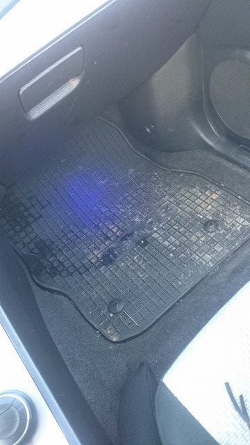

Polen filtresini çıkardım, ıslak mendille uzun uzun temizledim zar zor çeşitli şekillere girerek. Ardından klima temizleyici sprey ile aracı 5 dk soğuk, 5 dk sıcak, 5 dk kapılar açık sıcak dışardan alacak şeklinde dezenfeksiyonunu yaptım. Filtreleri yerine takarken de bol bol sövdüm.

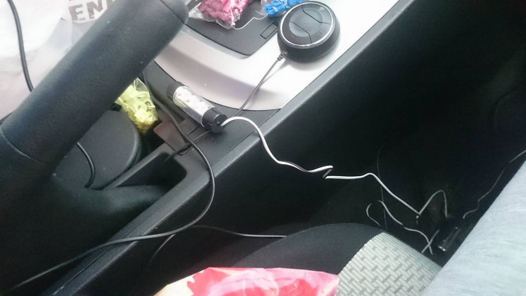

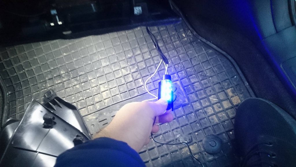

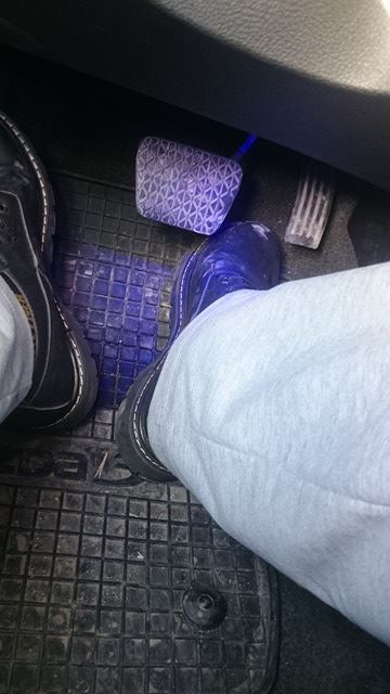

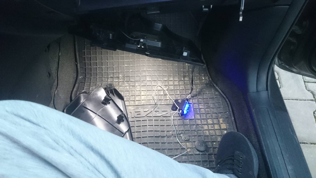

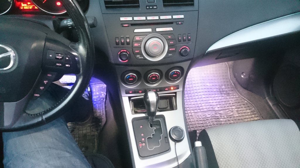

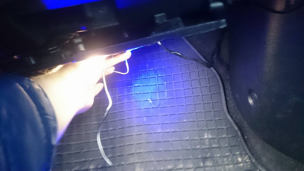

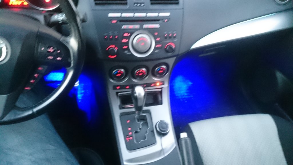

Üstüne iç aydınlatma ile eşzamanlı yanan ayak altı aydınlatmaları değişmiştim, led şeritler kötü oluyor diye. Montajlarını yaptım, üstüne mavi ambiyans lambasını ön ayak altlarına yerleştirdim.
Arkaya da 2 adet mavi ambiyansı koltuk altına taksam mı takmasam mı bilemedim. O arkaya takılacak olan 2 adet mavi ambiyans lambasının içindeki led ampulleri ön kapılarda mı kullansam diye düşünüyorum.
« Yanıtla #458 : Aralık 19, 2016, 21:17:30 »
Maviler farlar açıkken, beyazlar kapılar açıkken yanıyor.

Mutlu böyle zevkle uğraşıp güzel şeyler çıkartıyorsunya bende mest oluyorum ellerine sağlık.Ayak altı aydınlatma duyuları ve ledlerini bende aldım bir türlü vakit bulupta takamadım.Havalar biraz ısınmaya başlasın inşallah bende takacağım. :) :alkis:
