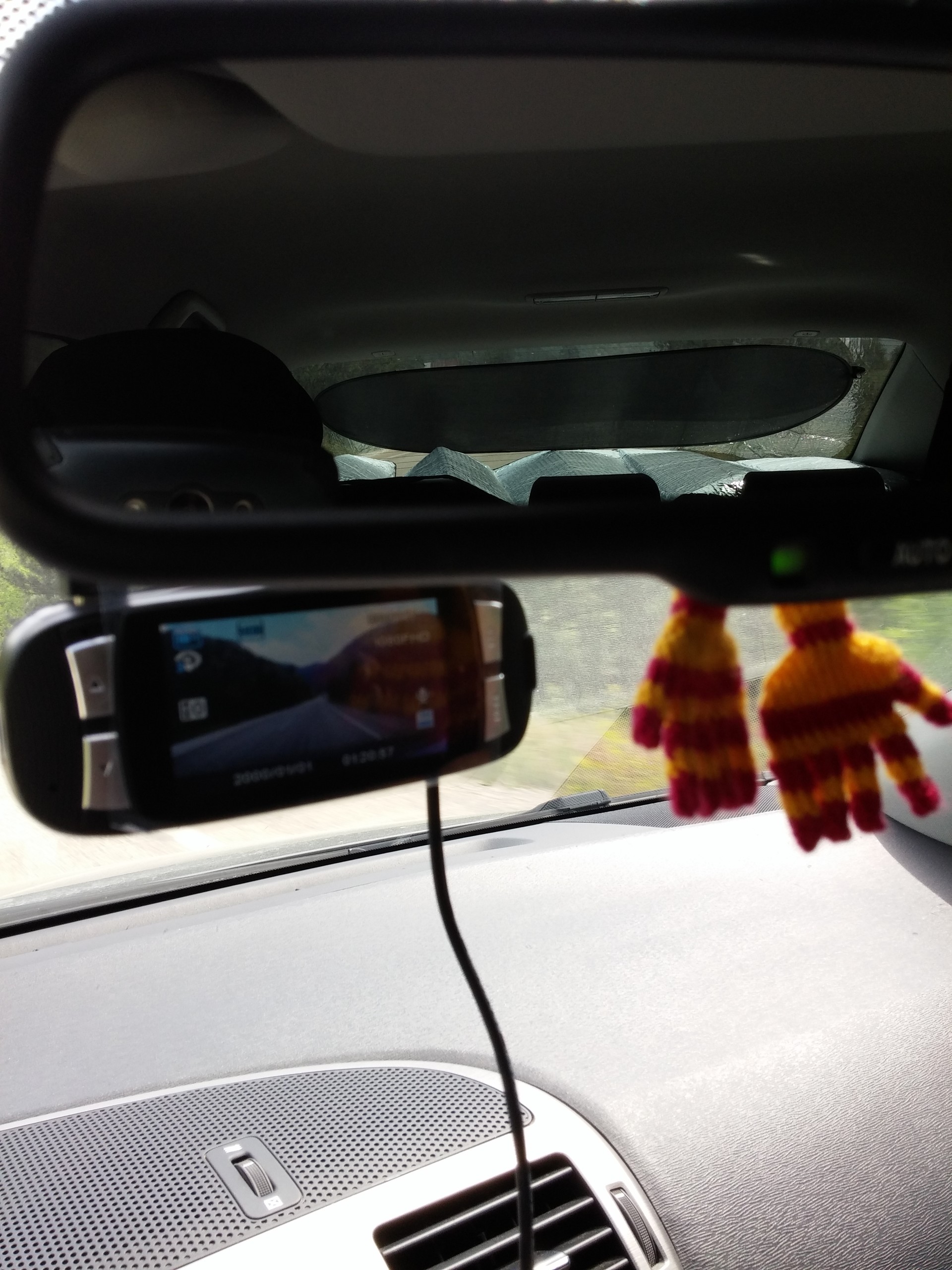

@Talat Serkes (28471) Devrenin büyüklüğü 3cmX5,5cmX2cm büyüklüğünde birşey. Devreyi ben elektrikçiye torpido altında kontağı açtığımda elektrik olan bir yerden hat aldırttım böylece kontağı kapattığımda boşa akü harcamamış oldu. Elektrik aldığım yerin fotosunu çekip eklerim yardımcı olur belki size. dediğim yerden bir + birde - hattınız olacak zaman rölesinde alacağınız yerden giriş çıkışları söylerler size, çıkışlarda + ve - yi kamera ile gelen çakmak girişi için gelecek aparatı açıp iki kablo ile aparat içine bağlamanız yeterli. Zaman rölesinin 12V olmasına dikkat edin. araçtan 12v alıp çıkışta yine 12V verecek. röleden sonra takacağınız kameranın çakmak girişi uygun volta düşürüp kameranıza elektrik verecek.
Torpido altında olmasının istememin nedeni kameranın kablosunu tamamen gizlemek isteyişimden, aynanın ordan cam ile tavan döşemesi arasına oradan kapı yan direğine oradan fitillerin içine ordan da torpido altına kameranın kablosu uzamış oldu, Kablo sadece ayna ile kamera arasında 10cm lik kısımda görünüyor.

ön cam ile tavan döşemesi arasında yeteri kadar boşluk var, en azından benimkinde var. kapı direğinin oradaki parçayı sökmene gerek yok birleşim yerinden plastik kısım döşemenin üzerine biniyor. o aradan iterseniz araya girer kablo. oradan kapı fitiline ulaşır, kabloyu kapı fitili içine gizleyerek soldan sürücü kapısının yanına veya aracın sağından aşağıya torpido gözünün altına indirebilirsiniz.

Aynen Mustafa Beyin dediğin gibi Talat Hocam, Hiç bir parçayı sökmene gerek yok. Ama çakmaklığa nasıl gider orasını bilemem :) Ben direk aynadan aldım elektriği biliyorsun.

Talat bende araç kamerası kablolarını mustafa beyin dediği gibi yapmıştım kabloları saklayacak kadar yer var hatta hiç bir yeri sokmenede gerek yok kanirttirip içine saklayacaksın.Ben torpidonn altından vites kolunun önündeki küllüge kadar kabloyu getirip enerjiyi buradan aldım.Bir ara küllüğü söküp arkasından gizleyerek enerji alacağım.

şimdi tahayyül edemediğim yer, ön camla tavan döşemesi .o noktada kabloyu döşeme içine mi sokacağım yoksa o boşluğa yapıştıracak mıyım. bildiğim kadarıyla o döşeme çıkmaz.,
Valla abi en kolaı beni için şkilde takmak ayna sökme falan beceremem açıkçası
İkincisi kendi kablosu yetmeyeck nasıl bir kablo almam lazım uzatmak için?
@Cavit YORDAM (26016)
@Murat Köse (28015)
Kabloyu döşeme içine sokacaksın çok rahat giriyor.kendi kablosu çakmaklıga rahat yeter.Bendeki gt680w ninki kabloları saklayarak cakmakliga kadar geliyor.
