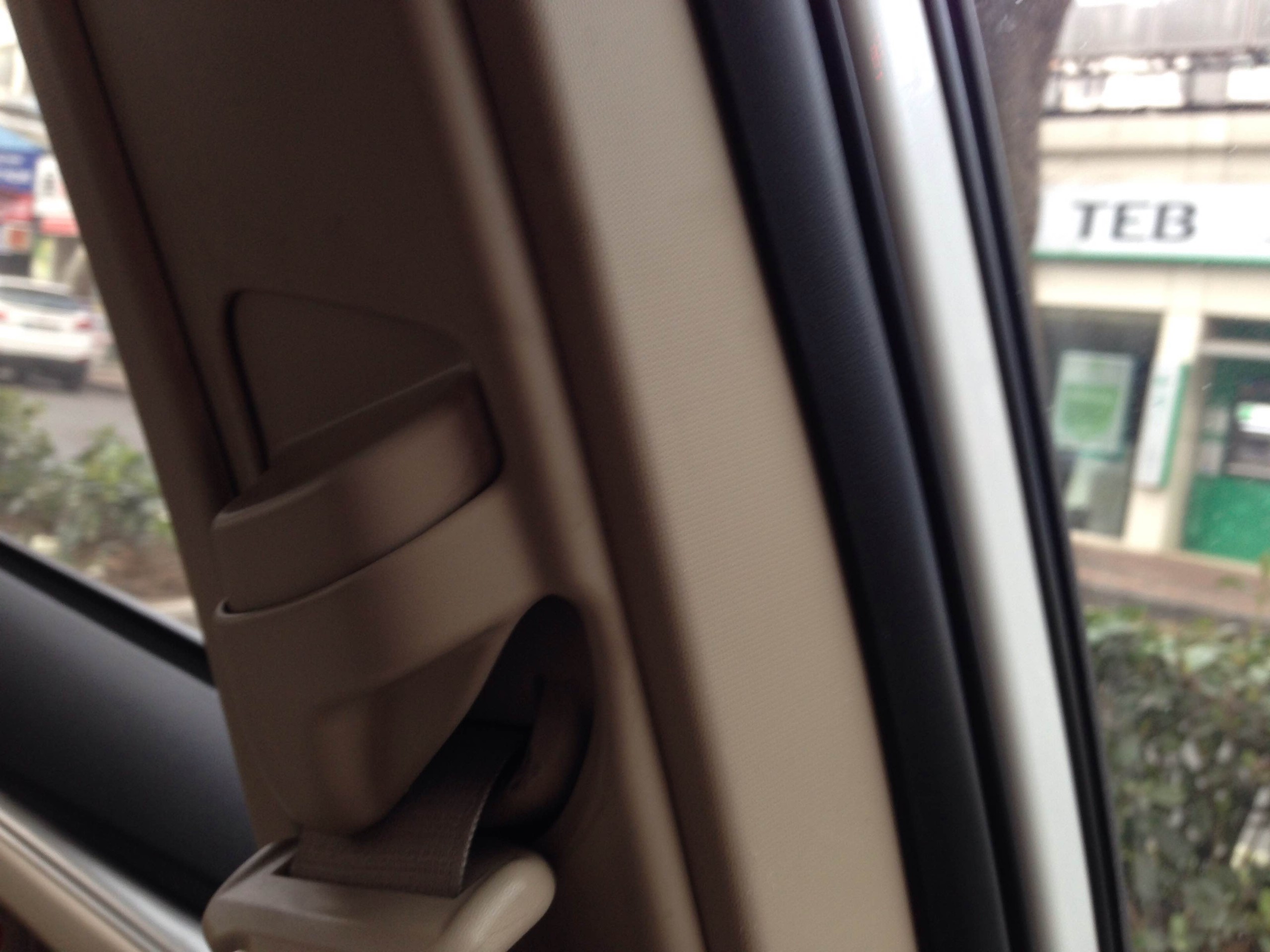

Lanet olası ses ol kemer direğinden  geliyor bende. Bazende aksi gibi gelmiyor. Artık takmıyorum. Ama geçen cuma ve cumartesi günü sağ kemer tokası o kemer direğinde ki siyah plastiğe değdikçe zırlayıp durdu. Her zırlamada akrobasi hareketler ile uzanıp o lanet tokayı yukarı aldım ama bir müddet sonra yine aynısı oldu. Neyse bu hafta kesi zırıltıyı. Renault'un en dandik modeli Symbol idi önce ki arabam ve tam 10 yıl 145 bin küsür km kullandım ve bu tip sesler duymadım. Ama yine de seviyorum Corolla yı. Ve sesleniyorum buradan. Konsol tıkırtıları ve bilimum kemer vb. gibi abuk subuk seslere çare bulun. Ve bilerek de elletmiyorum.

Arkadaşlar selamlar, servise 3. Gidişim oldu bugün, sağ kemer direğimi sağ kapımı nedir, ıkı usta 5 kez teste çıktık duymuyoruz diyorlar deli oldum, kapı döşemesini söktüler, direğin döşemesini söktüler silikondur çift taraflı banttır koydular, olmuyo yani ses var, tırtıklı yolda, sağa dönerken, fren yaparken hep o cızırtı sesi sağ bölgeden anlamadım gitti

Sabah sol emniyet kemerinden gelen tıkırtı sesinin kaynağını buldum. İşte bu zımbırtı langur lungur oynamakta.  Azcık elimle aşağı yukarı hareket ettirdim de sesi kesti biraz.

Sanki torba çıtırdaması gibi, anlamadım gitti, usta sürdü ben duyorum ama nerden geliyo bulamadık, kemer direğinin alt kısmı ve arkaya doğru bi alandan, söküldü baktık bulamadık, diğer bölgelerden gelen bahsi geçen yerlerden gelmiyo arkadaşlar offff offff
