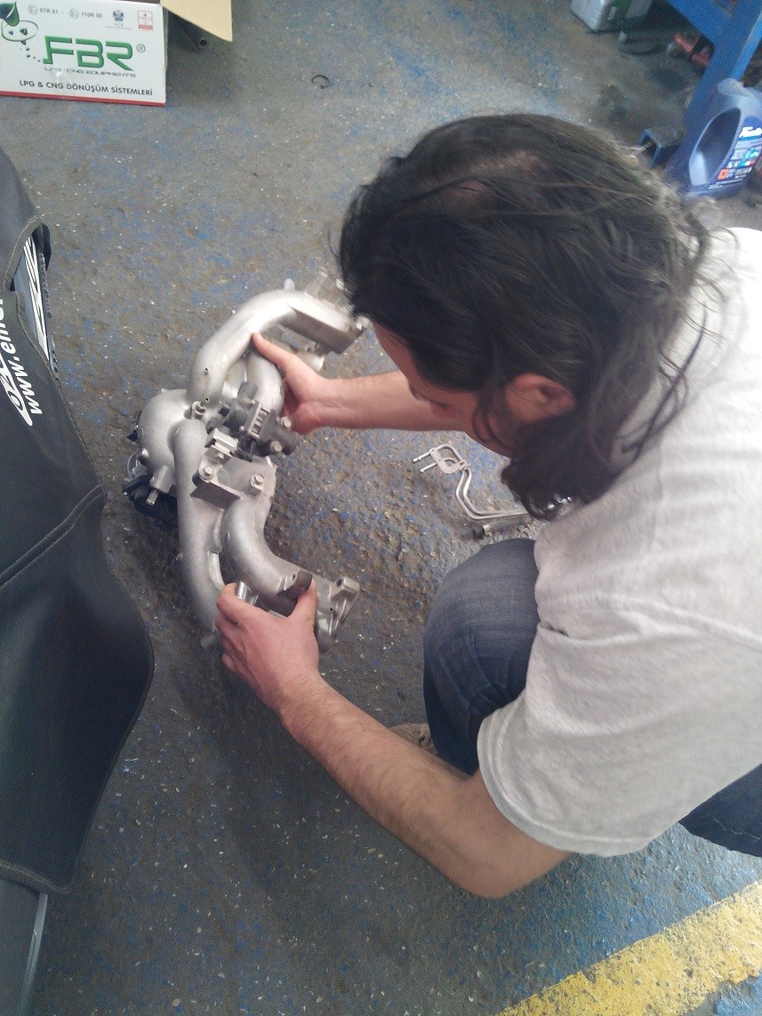

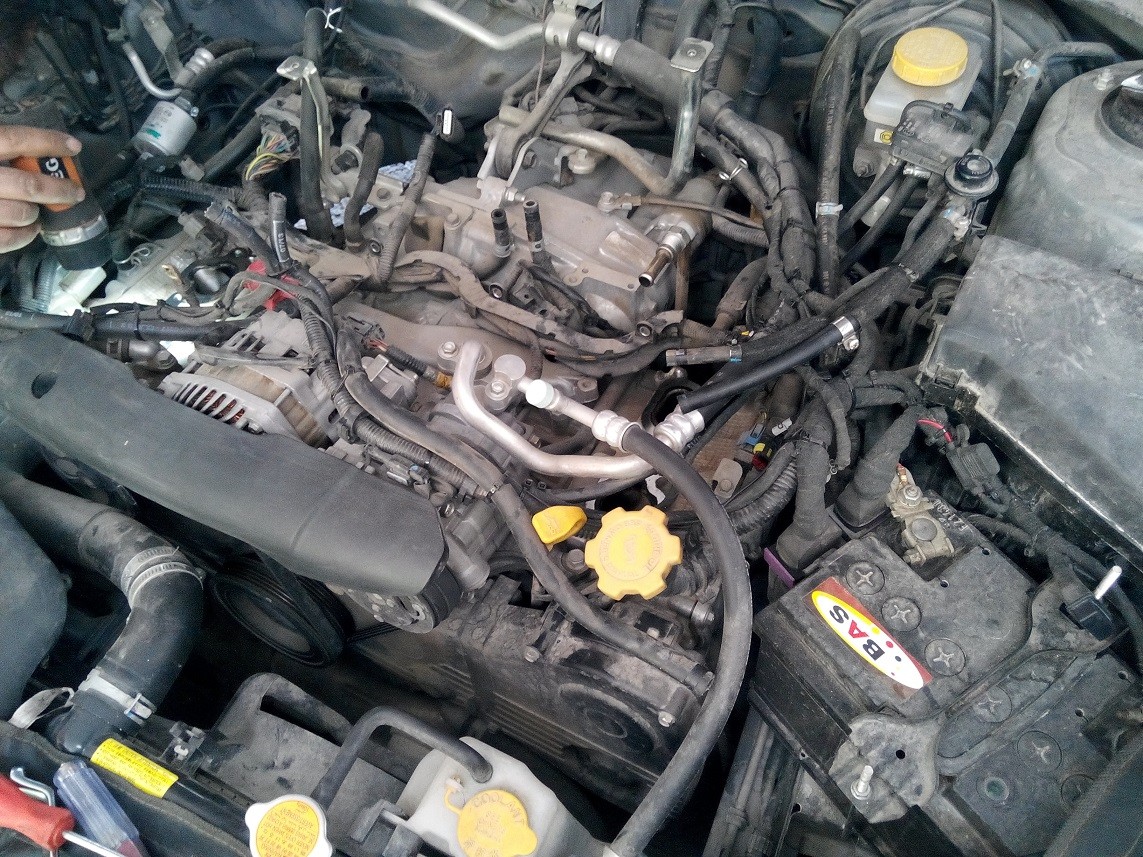

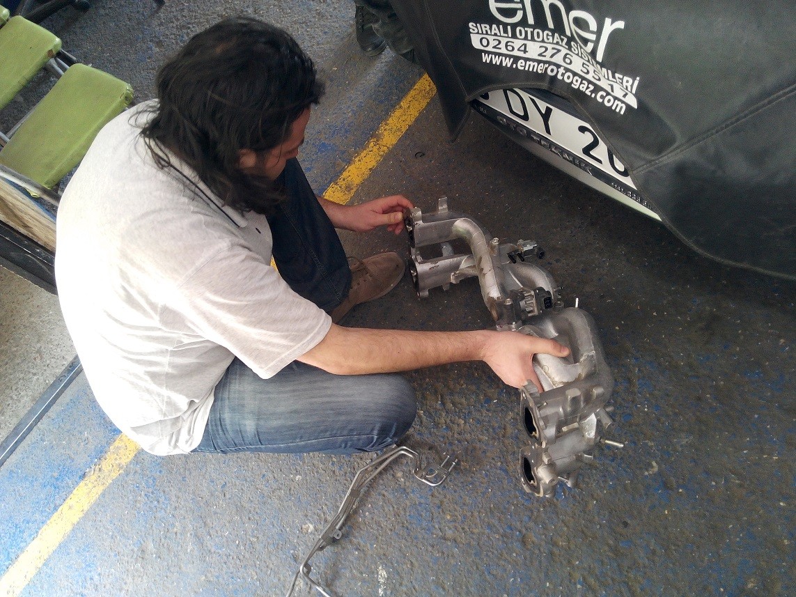

Merhabalar,

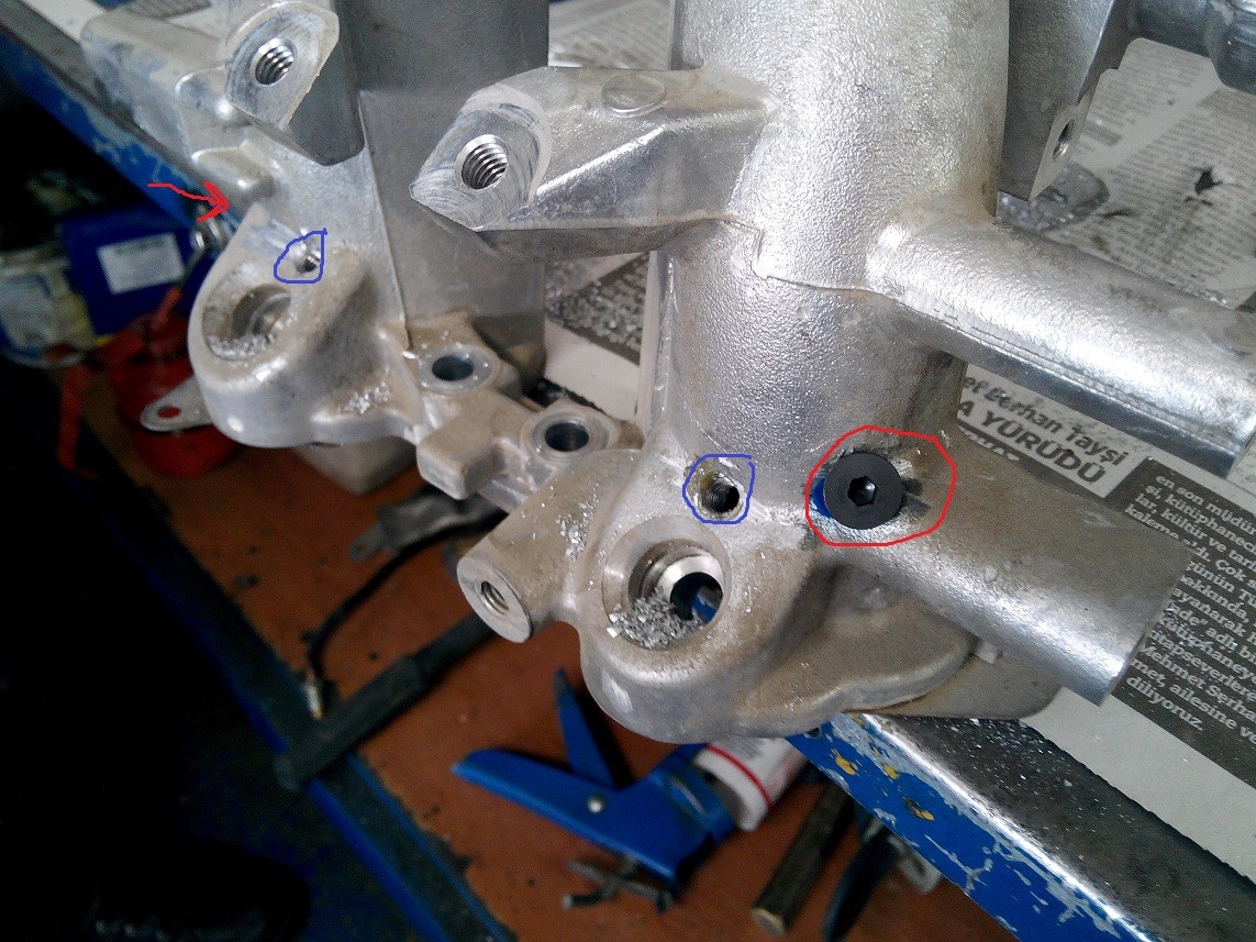

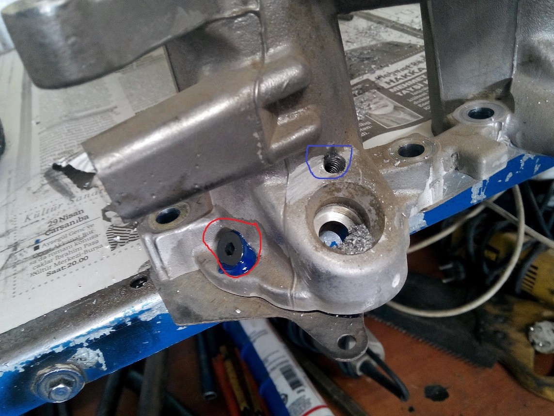

    Bugün montajının yanlış yapıldığını tespit ettiğimiz LPG tesisatını tertipleyip düzenlemek yeni baştan hayata geçirmek adına Ahmet Güve'nin engin bilgilerinden faydalanmak üzere Kazımpaşa'ya gittim.Ordan Akyazı'ya geçerek,Ahmet abinin ahbapları olan Ada otogazda yeniden bir tesisat yarattılar.Sağolsunlar harbi esnaf denilecek insanlardı böyle naz,niyaz çeken sanayi esnafı gerçekten zor.Söz sohpet yemek makara gırgırla beraber epey uğraştırdık kendilerini Ahmet abi ve ekibine teşekkür ederim.
Sorunlarım:
-Motor arıza lambasının sürekli yanması ve akabinde cruise'yi devreye almaması
-Yakıtın fazla olması
-Cihaza bağlanıldığında okunulan değerlerin sapıtık olup, manifold sökülmeden gelişi güzel açılan delikler yapılan yanlış montajdan kaynaklı yakıt-hava karışımını ayarlayamama problemi
-Tüp enjektörlerinin yanlış konumlandırıp boru hatlarının fazla uzunluğundan kaynaklanan çekiş kaybı

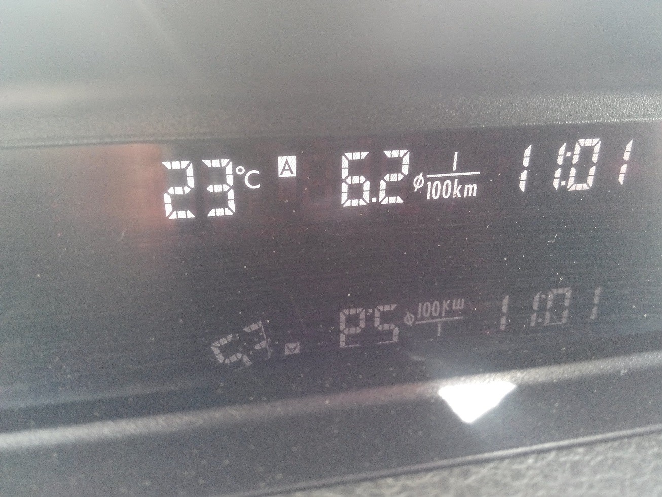

Bunların hemen hemen hepsini çok şükür hallettik.Yakıtta epey düşme oldu.Çekiş bir tık öne geçti ve gaz ayarını yapmadığımız halde değerlerin normal şartlara düşmesi direk etki eden faktörler arasında..Şuan tek sıkıntımız motor arıza lambasının arada bir yanması ve yine akabinde cruiseyi kullanamam.Onunda daha geniş bir zamanda detayını bulup halledicez inşallah..Tekrardan kendi arabasıymış gibi ilgi,alakasını eksik etmeyen her sorumu cevaplayan tatil gününü heba eden Ahmet Güve'ye saygılar.. :alkis:
Buyrun fotoğraflar(bu arada kırmızı çerçeve içine aldıklarım zamanında yapılan hatalı montaj delikleri mavilerde yeniden açılan doğru delikler..)
Ölüm ayarı vereceğim bakışı yapan Ahmet Güve :rofl:
Ş.arası cruiseyle düşen ortalama tüketimimiz

Alper hayırlı olsun,
LPG enjektörü delikleri delimi sırasında çıkan çapagı görüyorsun.
Manifold sökülmediginde bunların büyük bölümü içeri gidiyor.
Sonrasında bir tane benzin enjektörünün fişinin tırnakları kırık idi, emaneten tutuyordu, iyiki orada sorun çıktı.
Arada yanan lambada dedigim gibi O² sensörünün ısıtıcısından gözüküyor. Onunda sigorta ve rolesi önce kontrol edilmeli. Çalıştıklarından emin olunduktan sonra devam edilmeli. Ancak bunun kontrolü en saglıklı soguk motor ile olur.
Neden enjektör deliklerinin yerinin degiştigini anlatmamışsın,
Delikler çok kenarda idi ve emme şlemi sırasında LPG enjeksiyonu yapıldıgında 1 silindirdeki subabın birinden hava yakıt, digerinden belkide sadece hava geçiyordu.
Bu şartlarda her devir aralıgında farklı sonuç verdiginden olması gerekekn LTFT ve STFT degerleri alakasız degerlerde idi.
Şimdi yapılan işte en ciddi degişiklik sadece enjektör yeri degişikligi digerleri sistemin kolay çalışması için.
Sadece enjektör deligi bile ne kadar çok şey degiştiriyormuş görmüş olduk.
