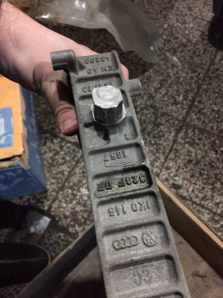

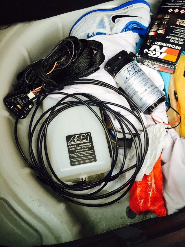

Aracımı çeşitli ekipmanlarla doldurmaya başlarken, durumu siz değerli forum üyeleriylede paylaşmak istedim.

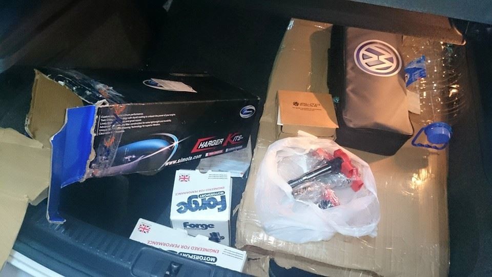

Aracın montajına yarın başlayacağız, eksik olan downpipe ve egzostuda 2-3 gün içinde temin edip, inşallah önümüzdeki haftanın sonunda aracı istediğimiz kıvama getireceğiz. şimdilik planladığımız, elimizde olan malzemelerle uyguladığımız specler.
S3 cooler (Orjinal audi s3 intercoolerı)

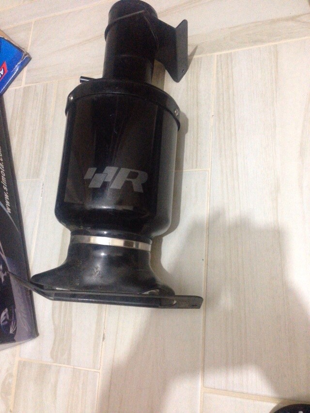

Vw racing spor filtre (cai , vw firmasının ürettiği oem ürün)
Forge Wastegate
Forge Dumpvalve
R8 bobin
Aem v2 water/methanol injection kit

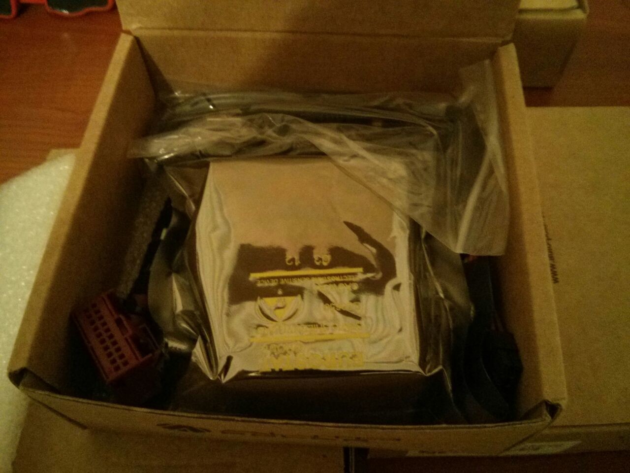

Polar FIS
Stage 2 ecu upgrade (%30 toluene)
elimde olmayan, takip edip almaya uğraştığım ekipmanlar:
milltek downpipe
milltek catback resonated exhaust

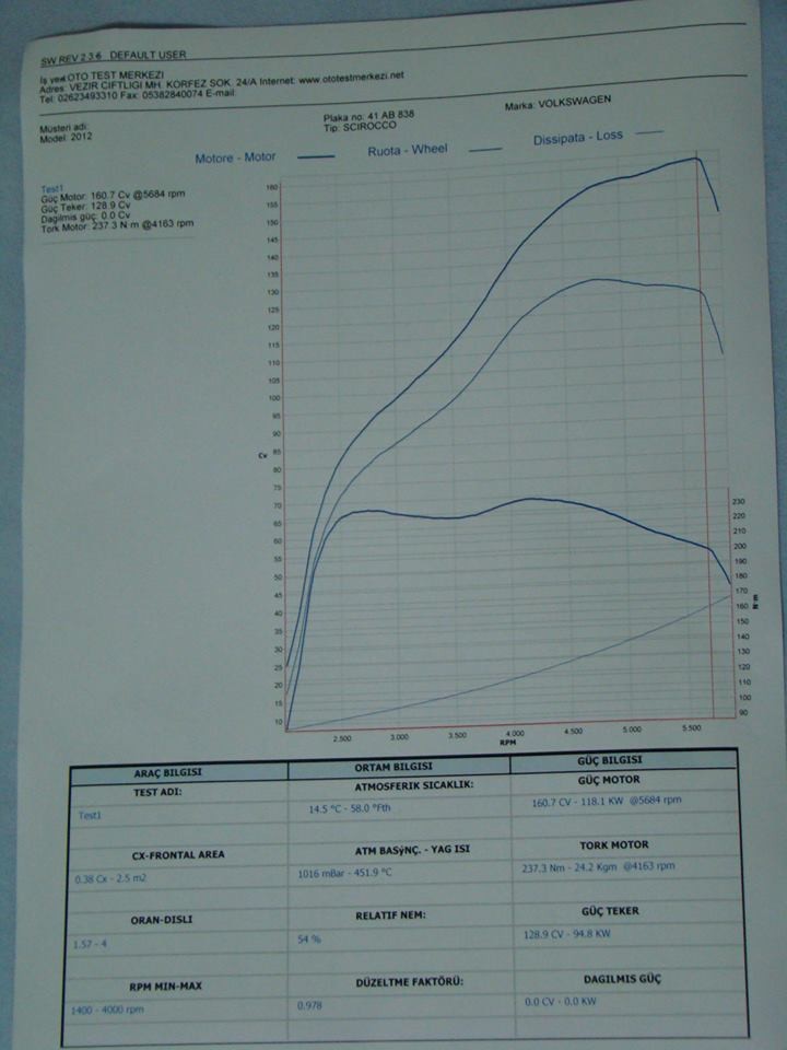

Stock güç 160hp.
Hedeflenen güç 260-270hp.
Konuyla alakalı gelişme ve fotoları sizinle sürekli paylaşacağım.

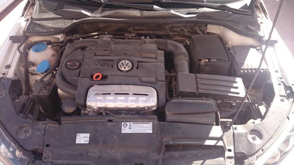

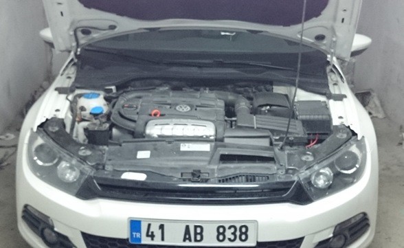

montaj öncesi görünüm
parçalara ait fotolar
stock haldeyken dyno dökümü

Montajı beklerken,

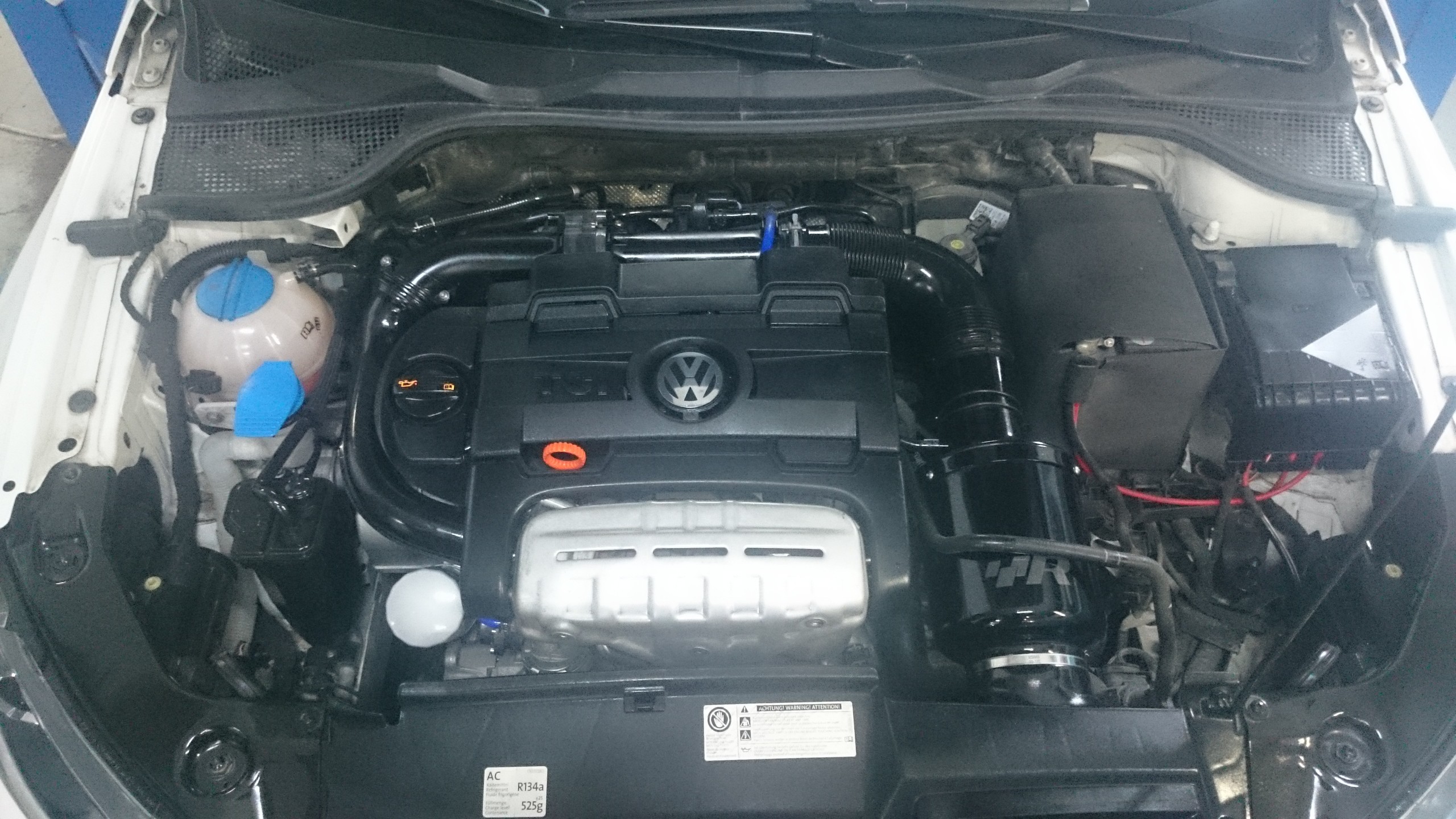

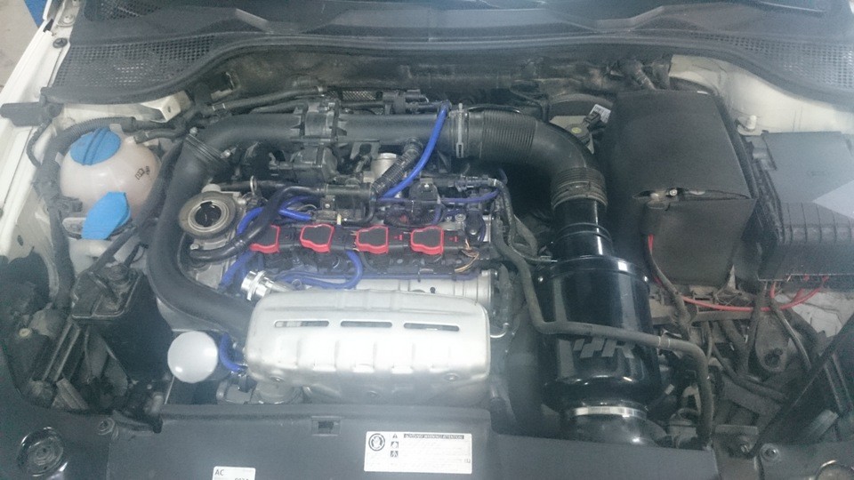

bunlara bonus olarak, bugünden kareler
kurtlar sofrası
memur spec

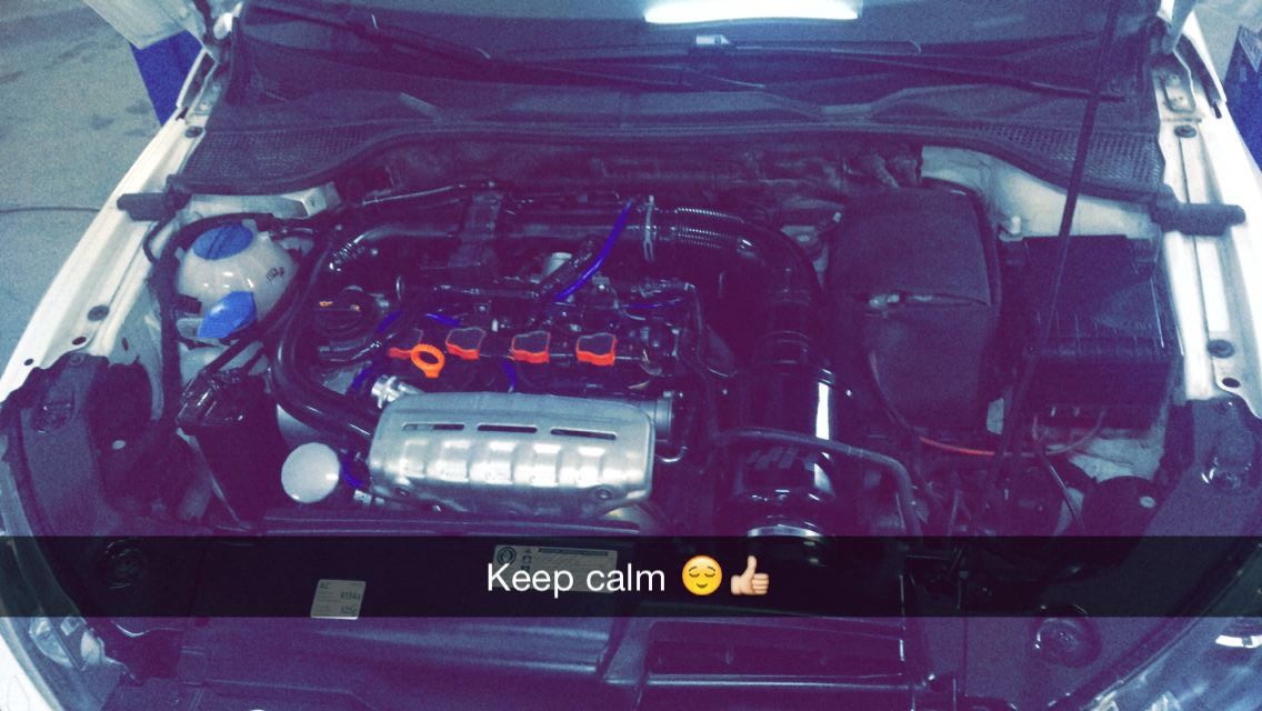

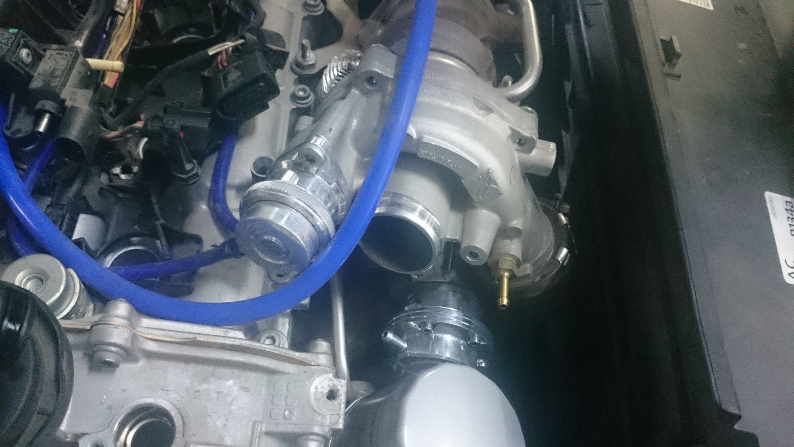

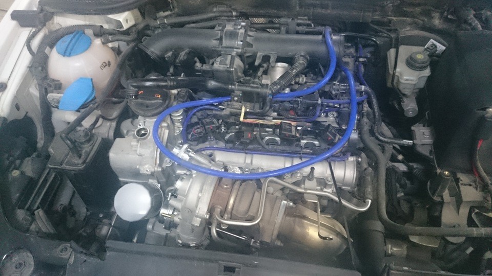

bobin değişimi ve mavi silikon hortumlar
wg ve dv
stock filtre
son hali
kapalı kutu
az dinlensin garibim
keep calm :)

Eyvallah kardeşim, dyno için erken daha, downpipe ve egzost uygulamasını tamamladıktan sonra, aracın yazılımı güncellenecek, %30 toluene e uygun yazılım atılacak, turbo basıncı, tolere edilebilen en üst limite çekilecek (2.0bar peak, 1.6-1.7bar cont.) , yürüyen aksam için, akisler oldukça yeterli, coilover muhtemelen kullanacağım, ama araba yürüyene kadar, genel masrafım belli değil, onun netleşmesi lazım. Ona göre bir ürün kullanacağım. Fren sistemleri ciddi servet, 2.elleri dahil 3-4bin liraya geliyor. Scirocco nun fren , yürüyen aksamı ve aktarma organları, belli güçlere kadar tolere ediyor aracı, bilinçli kullanıldıkçada sorun çıkarmıyor, benim planladığım specte 20 bin kilometreyi devirdik bir başka araçla.
Bahsettiğim araçlada, dynoda 265hp alındı, benim araçta, artı eksi 5 , aynı güçlerde çıkacaktır diye umuyorum.
