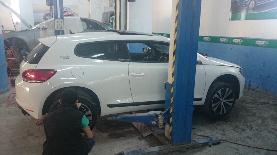

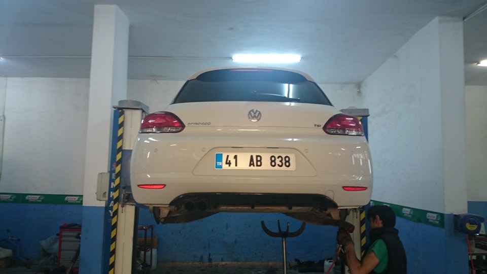

bunlara ilaveten. Dün egzost işimizide çözdük, custom downpipe, ve varex kullandık. Malum şehiriçinde insanlara rahatsızlık vermemek için, sıfır ses olması gerekliydi. Difüzörümüzlede azda olsa süsledik. Sırada spoiler ve coilover kaldı. Son fotoda, yanımdaki araç, 1.4 kategorisinin en hızlısı

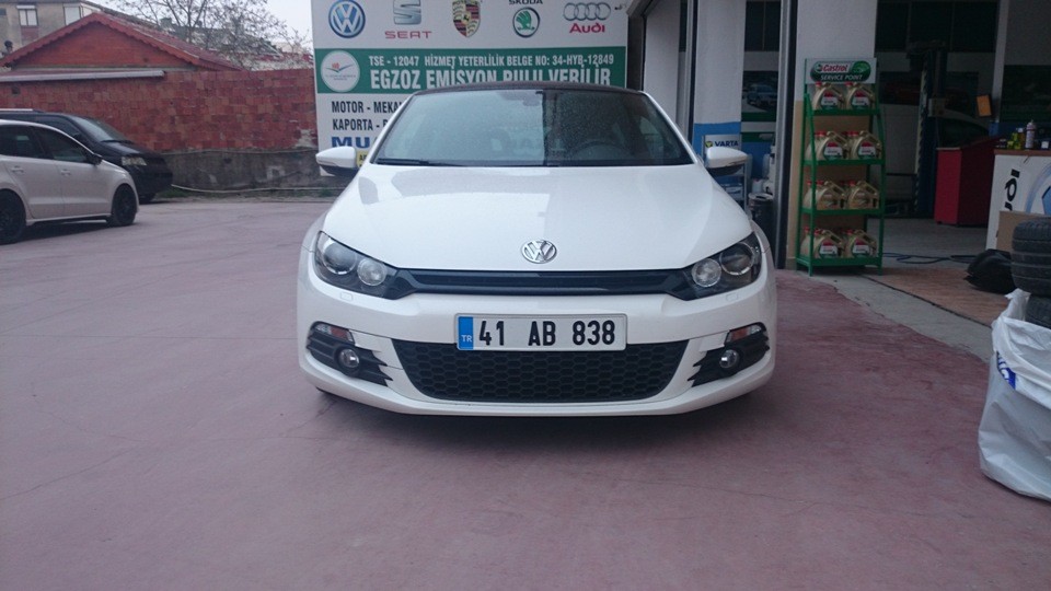

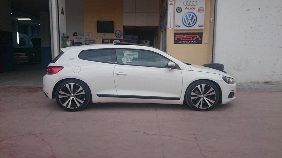

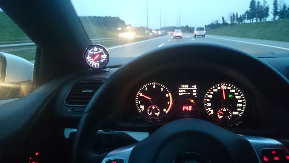

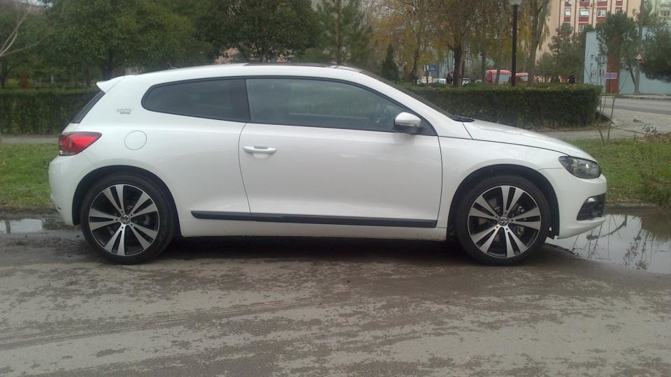

« Yanıtla #35 : Nisan 15, 2015, 09:22:48 »
Biraz inzivaya çekildikten sonra, işlemlere devam ediyorum. En son egzost olayını yaptırdıktan sonra , biraz duraklama dönemine girdim. Dün ve önceki gün yine çalışmaya devam ettik. Kabin içine, turbo boost saati ve wideband montajı yapıldı. Bozuk olan, Polar FIS cihazımızı yenisiyle değiştirdik. Bir arkadaşımın coilovera geçmesi sebebiyle, önceden kullanmış olduğu yayları satın aldım.( HR 3.5cm) çok dirensemde bende alçalttım arabayı, çünkü son hızlandırmalardan sonra iyice dengesizleşmişti. Henüz dyno ya sokma fırsatımız olmadı, ama dbn ölçümlerinden kıyasla konuşabilirim.  Mini coooper jcw(stock 218ps) , manic yazılım, filtre, downpipe, egzost bulunan bir araç, rivayete göre dynoda 250ps alınmış, bu araçtan oldukça hızlıyım şu an verilere göre. Konuyla alakalı fotolar.
Bundan sonra yapılabilecek, sadece 17 inch, hafif bir janta geçip, egzost ve downpipe ı güncelleyeceğim, sanırım o sayede, stock turbo ve motor içi bazında en üst seviyeye çıkmış olacağız. Daha da fazla kaşınmaya gerek yok şu an için :)
yapılmaya başlanmadan önce
flying rocco
yılanların öcü
wideband, turbo boost , polar fis
öncesi
sonrası
