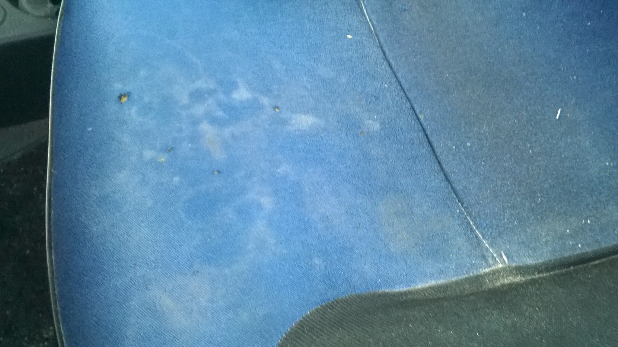

İlk fotoğraflar koltukların kirli hallerini gösteriyor.Ön yolcu koltuğu bütün koltuklar içinde en kirli olanıydı.Yağ kalıntıları mevcuttu.

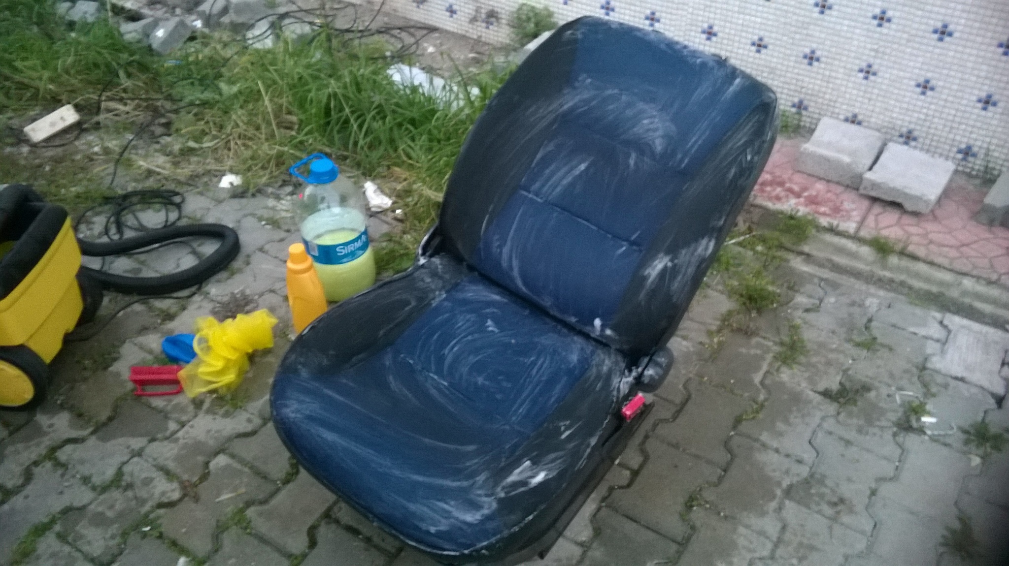

Makinenin deterjan haznesine koltuk yıkama deterjanı, güzel kokması ve yağ sökücünün sertleştirici özelliğini tolere etmesi için çamaşır yumuşatıcı ve yağ sökücü ekledim.Ağır yağ kalıntıları ve lekeler olduğu için yarım şişe kadar ekleme yaptım.Daha sonra elimizin dayanacağı ısıda sıcak su doldurdum.Deterjanı iyice karıştırdıktan sonra, yerinden söküp dışarı koyduğum ön koltukları güzelce ıslattım (bol bol sıktım suyu).Deterjan kumaşa iyice sininceye kadar ben de bu arada emiş gücü yüksek süpürge ile araç tabanının her tarafını iyice süpürdüm.
Deterjanın iyice lekelere işlediğini kanaat getirince lif ile (fotoğrafta görünen
sarı lif) iyice köpürterek lifledim.Ağır leke olan yerleri de kumaşa zarar vermeyecek yumuşak kıllı fırça ile fırçaladım
Burada dikkat etmeniz gereken bir husus var arkadaşlar.Koltuk kumaşını liflerken köpürmesi esnasında sprey çamaşır suyunu lekelerin yoğunlukta olduğu bölgelere sıkıp tekrar lifledim.Böyle  yaparsanız beyazlama olmaz.Fazla sıkmamaya özen gösteriniz lütfen!
Bir dakika kadar bekledikten sonra hemen suyu vakumladım.Suyu vakumlarken kirin çok geldiğini gördüğünüz yerlerde nozul ile su verip çekin.Bu işlemi su temiz gelene kadar devam ediniz.Uygulamayı diğer koltuklara da aynen uygulayınız.
Gelelim koltukların temizlenmiş hallerine.Yıllanmış kirler olduğu için yer yer minik lekeler kaldı.Çok dikkatli bakmazsanız göremezsiniz bile :islik:
en çok kirli olan ön yolcu koltuğunun yakından fotoğrafı

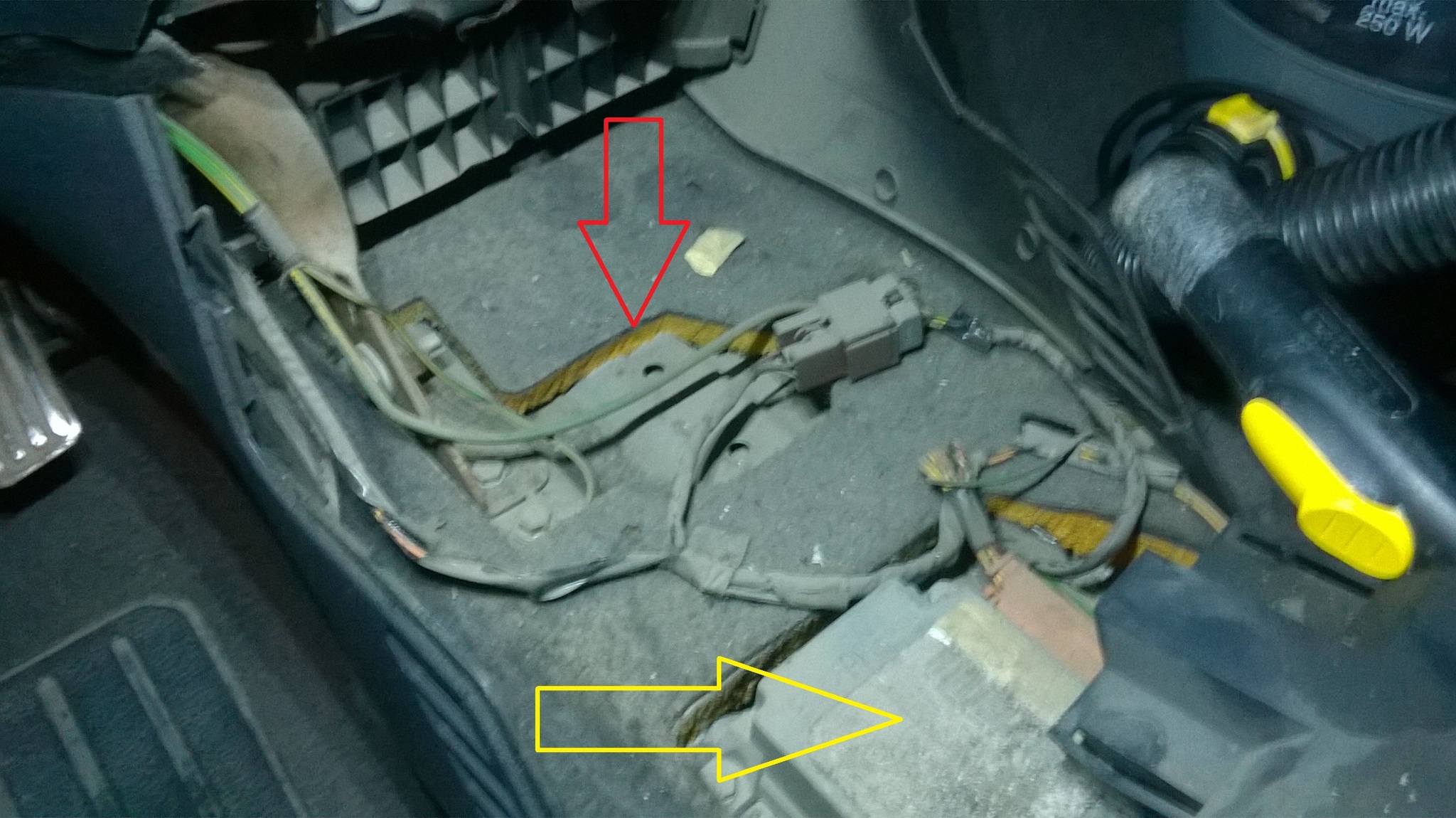

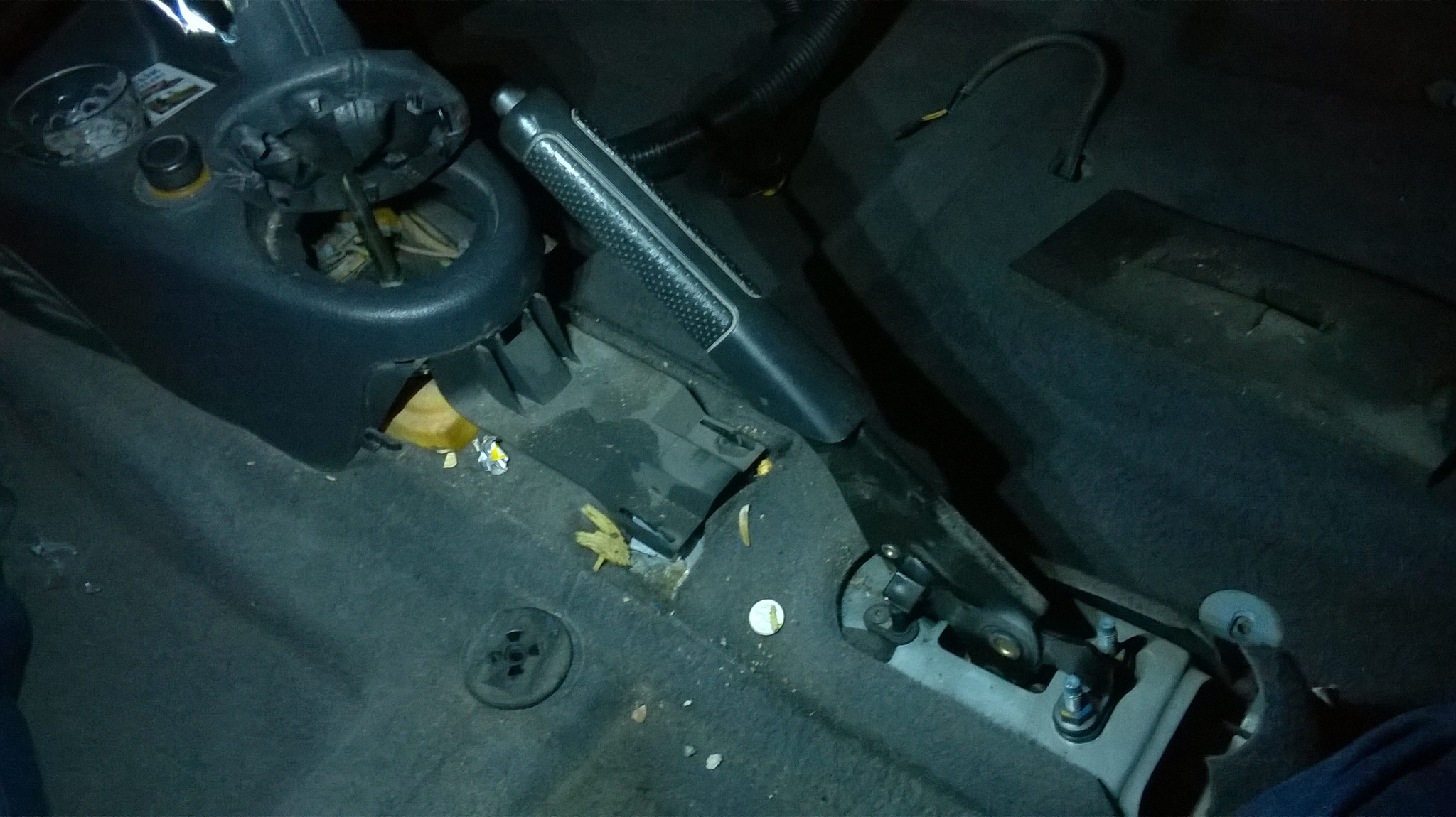

Orta konsolu söktüğümde taban kaplamasının ne kadar kalın olduğunu görünce doğrusu çok şaşırdım.Fotoğrafta kırmızı ok ile gösterdim.Sarı ok ile gösterdiğim kısım ise hava yastığının beyni.Üstünde bulunan tozu pisliği temizleyince ne olduğu ortaya çıktı.

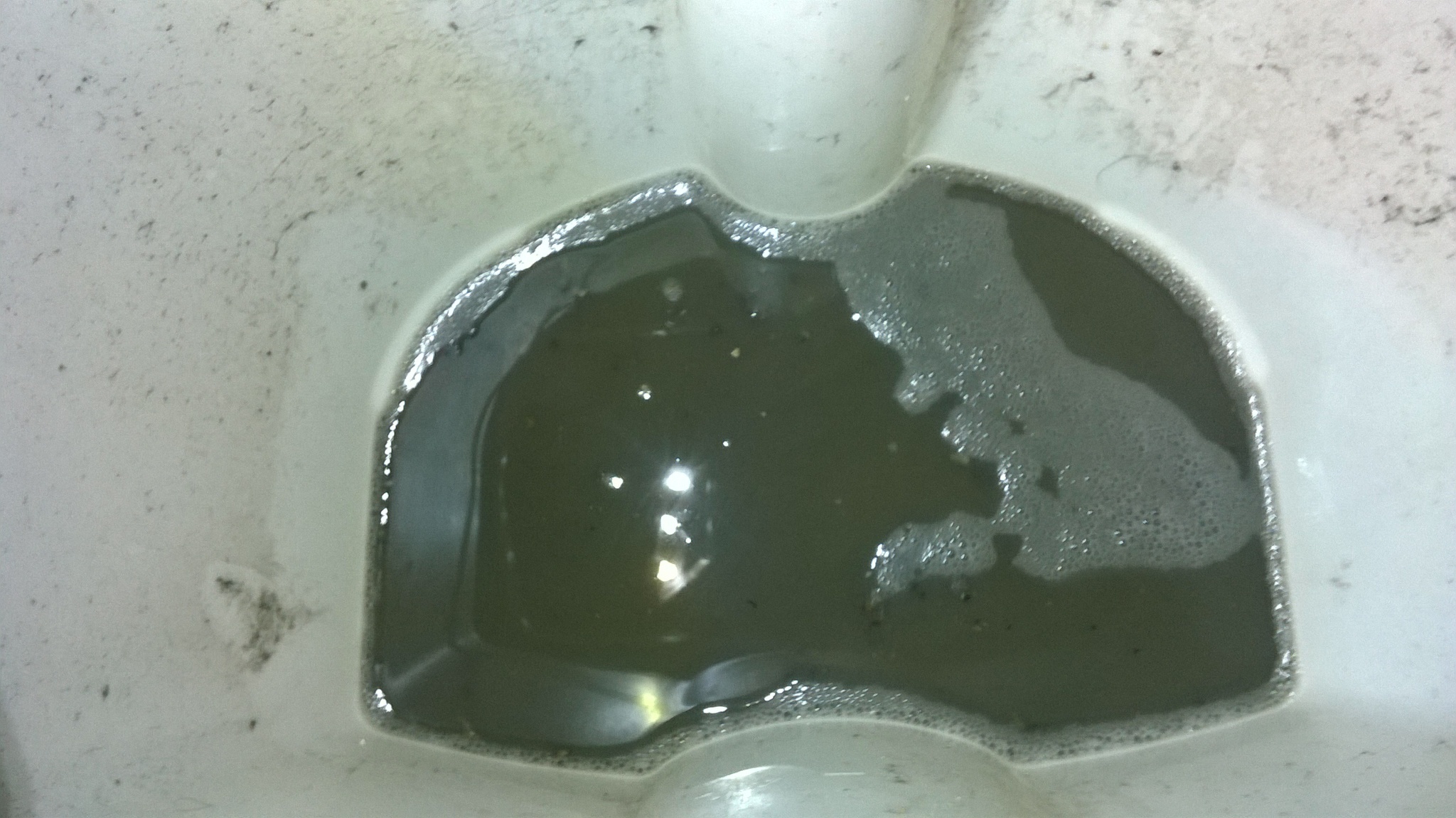

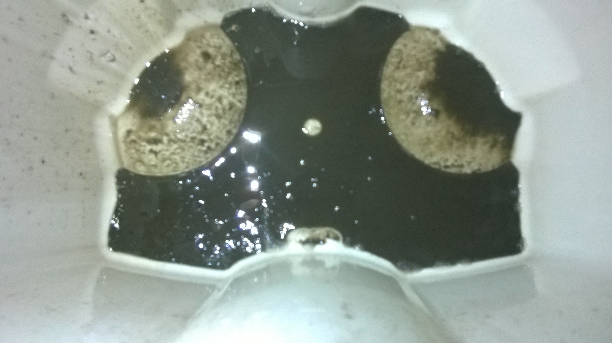

Bunlarda yıkama sonrası kovada toplanan su.ilk fotoğraf kirli su ikinci fotoğraf ise kovanın dibinde biriken çamurumsu pislik.Ne temizlediğime kararı siz verin arkadaşlar

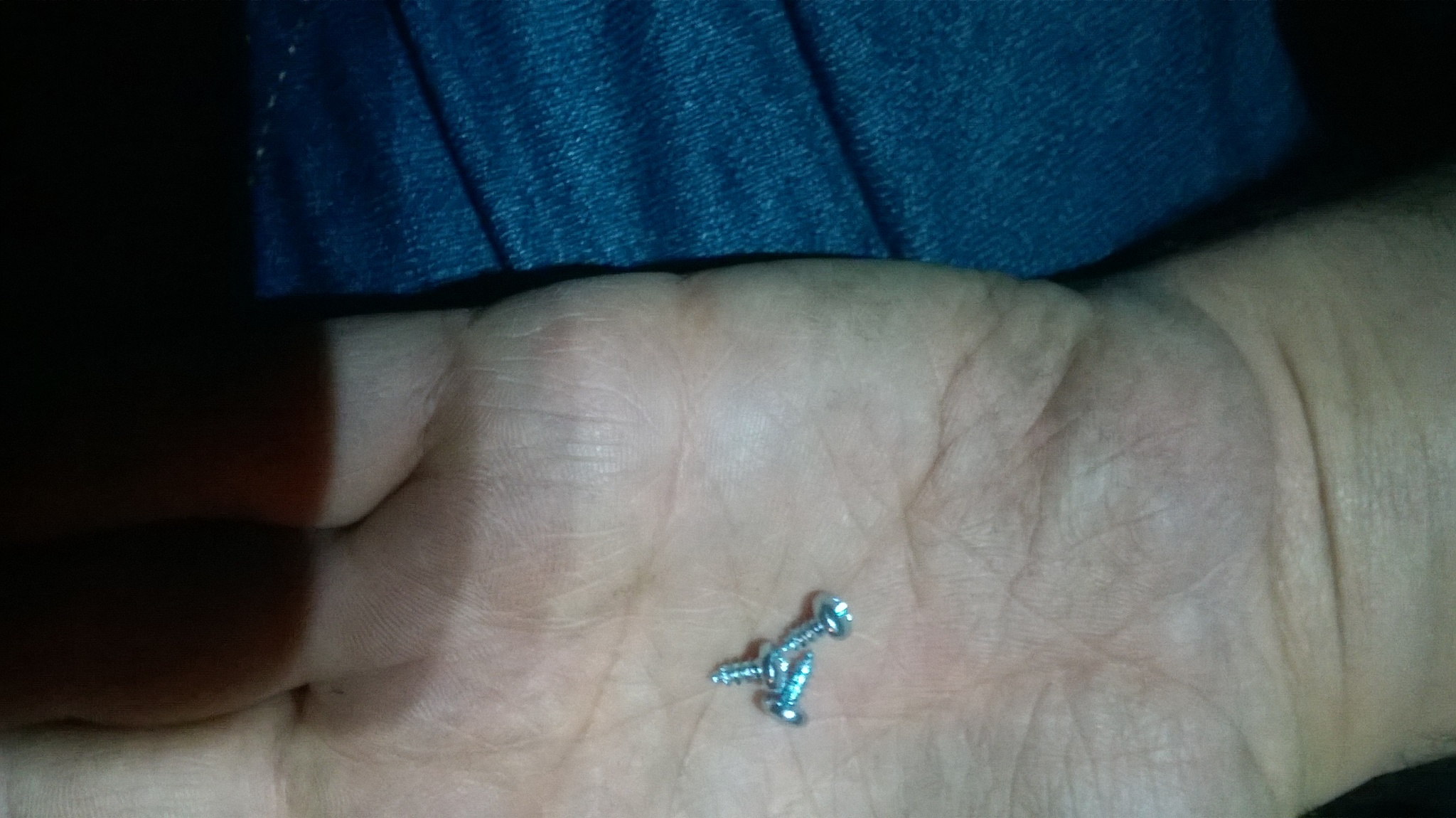

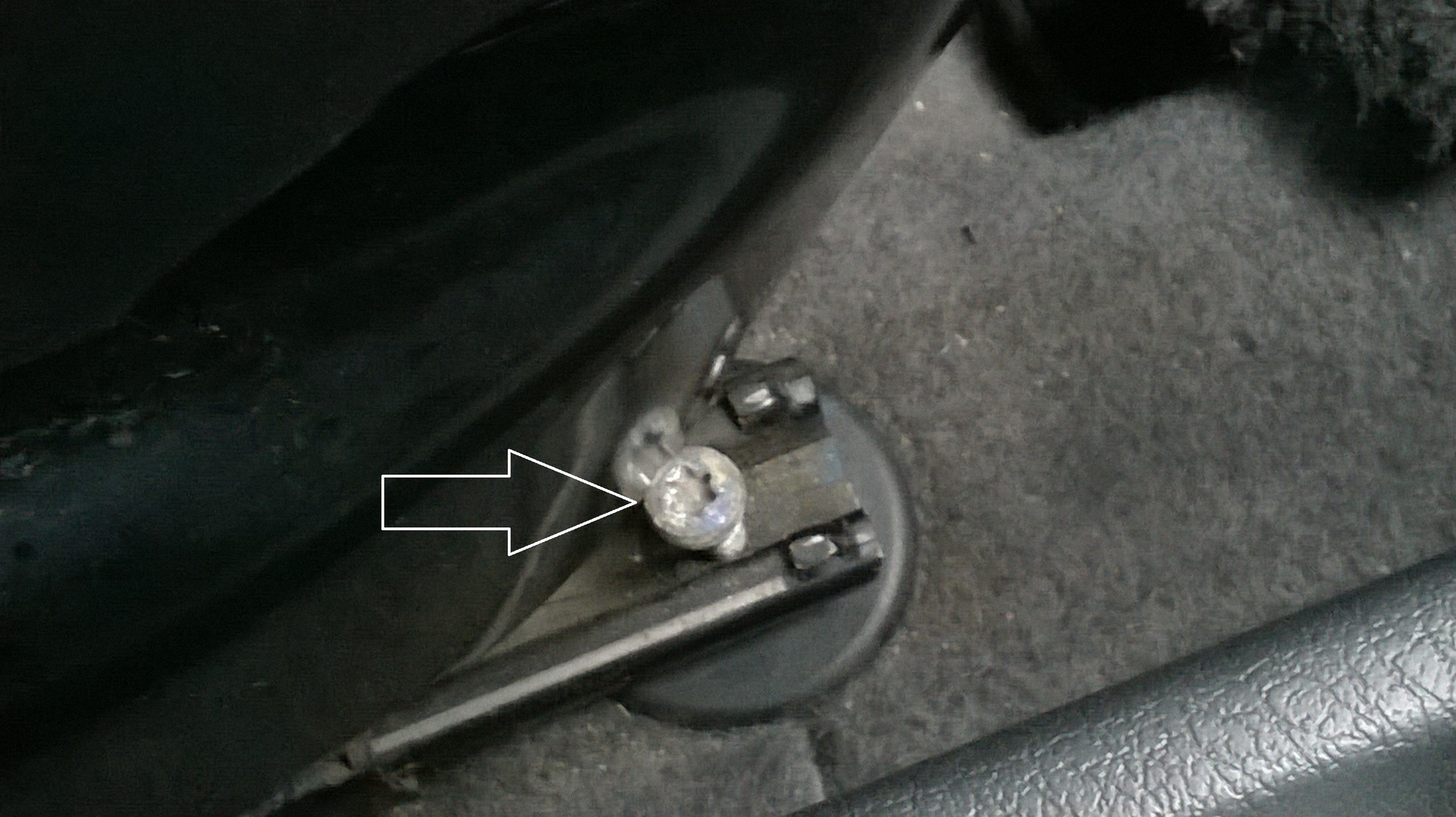

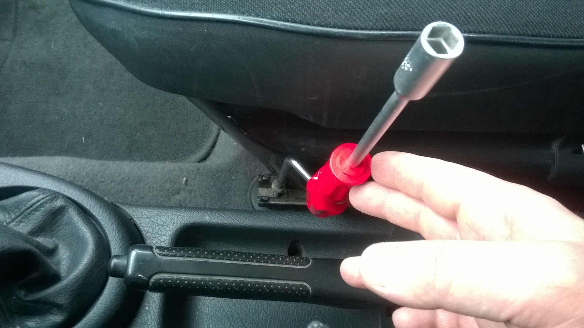

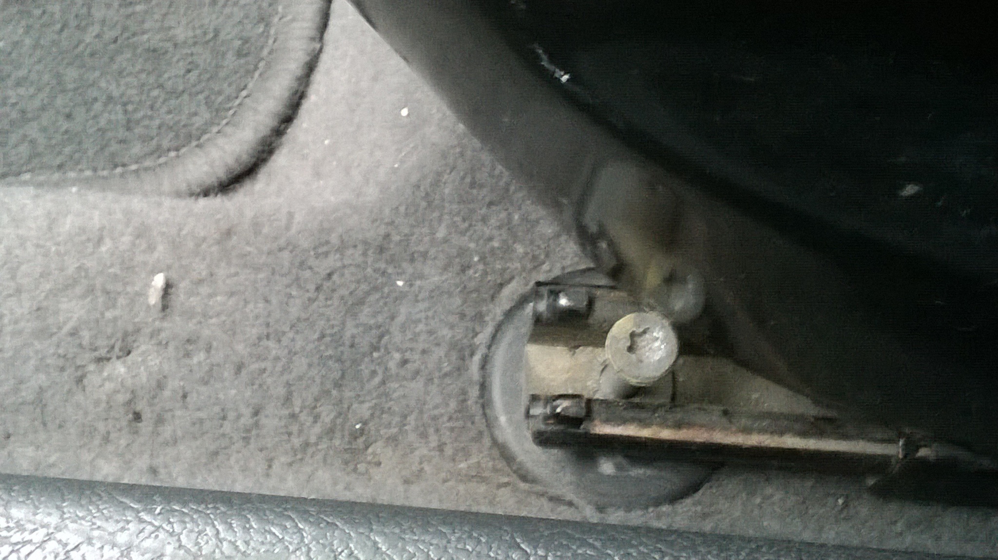

Konsol ve koltukların montajını tekrar yapıp aracı eski haline getirdim.Yalnız koltukların konsol tarafında ki vidaları sıkmak çok zorladı beni.Fotoğraflarda da gördüğünüz gibi vida koltuğun kasasına yanaşık duruyor alyan anahtarın başına tornavida sapını geçirdim zar zor sıkabildim >:( >:( >:( >:(

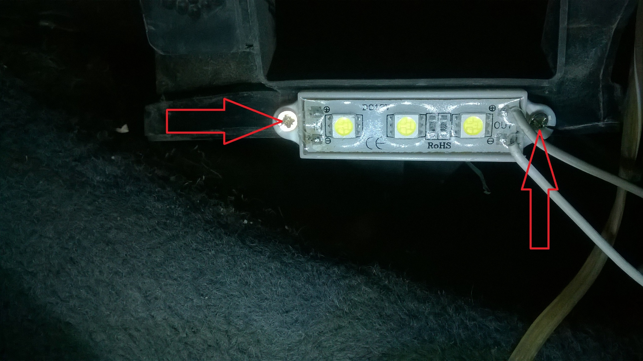

A4 ve Passat varken hoşuma giden özelliklerden biri ayak ucu aydınlatmaları, kapıların alt kısmında ki halojen ışıklar ve kapının dışarı bakan iç kısımlarında ki kırmızı aydınlatmalardı.Bundan yola çıkarak bir şeyler yapmayı çok istiyordum.Yaris'e yapmak istedim ama bir türlü kısmet olmadı.Hazır bu işe girişmişken aydınlatmaya da el atayım istedim.
Bu iş için 10 adet beyaz modül led aldım Karaköy'den.Küçükleri 1 TL'den, iki adet büyük led'i 2 TL'den aldım.8 adet kırmızı modül led'e 6,5 TL ödedim.Kırmızı led'ler beyaz kadar net yanmıyorlar.Böyle olması kapılara yapacağım uygulama için mükemmel olacak.
Uygulama için;
- yeteri kadar kablo
- pense ve keski
- elektrik bandı
- plastik için ince küçük vida
- metre (belki lazım olur)
ve maket bıçağı.

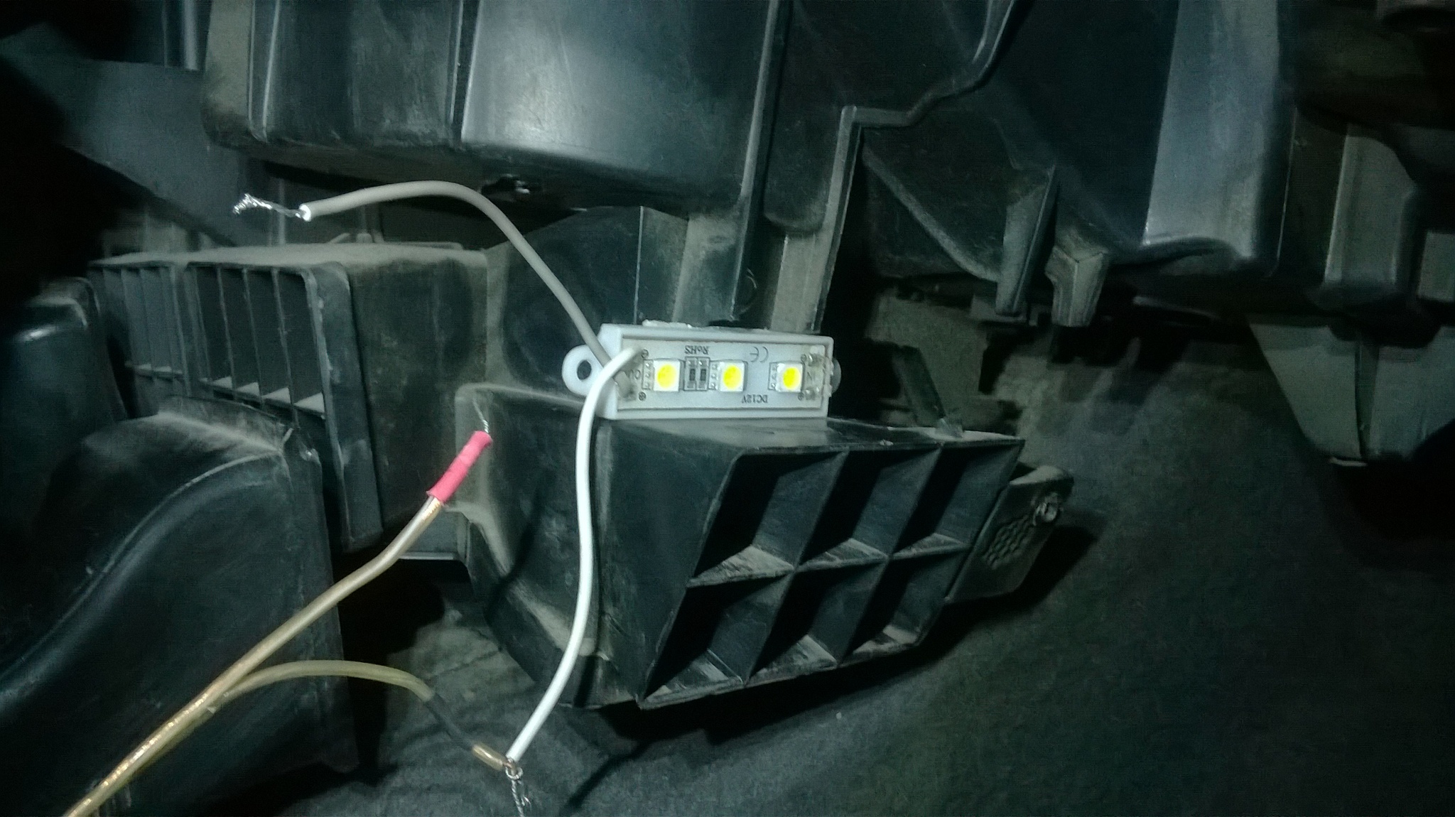

Uygulama için kapı müşürlerinden elektrik almayı düşünmüştüm.Ön kapılarda müşür bulamadım,arka kapı müşürlerinden elektrik alırsam aracın içine kabloları aktarmam zor olacaktı.Bundan dolayı tek seçeneğim olan ön tavan aydınlatmasından elektrik alacaktım.Önce hazır konsol açılmışken ayak kısımlarının montajını yapmaya karar verdim.Sağ ve sol tarafın bağlantılarını ayrı yerlere yaptım.Sağ taraftaki montaj için kalorifer motorunun dış kapağını kullandım.Alt tarafı  kullandım ilk önce fotoğraflardan göreceksiniz.Bu kısımda ki bağlantıda ışık ayak kısmının sadece bir kısmını aydınlattı.İstediğim bu değildi.

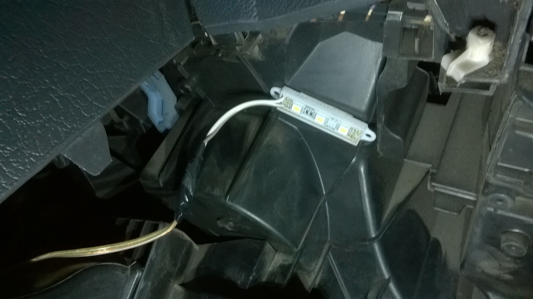

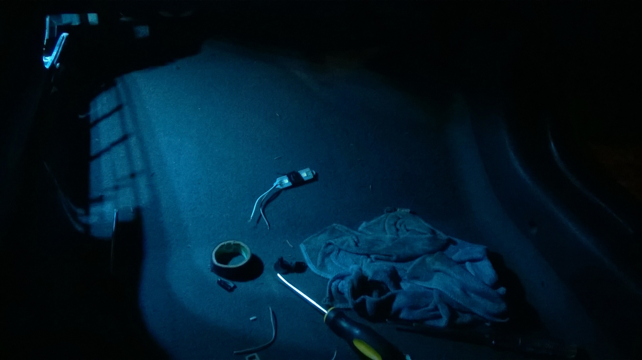

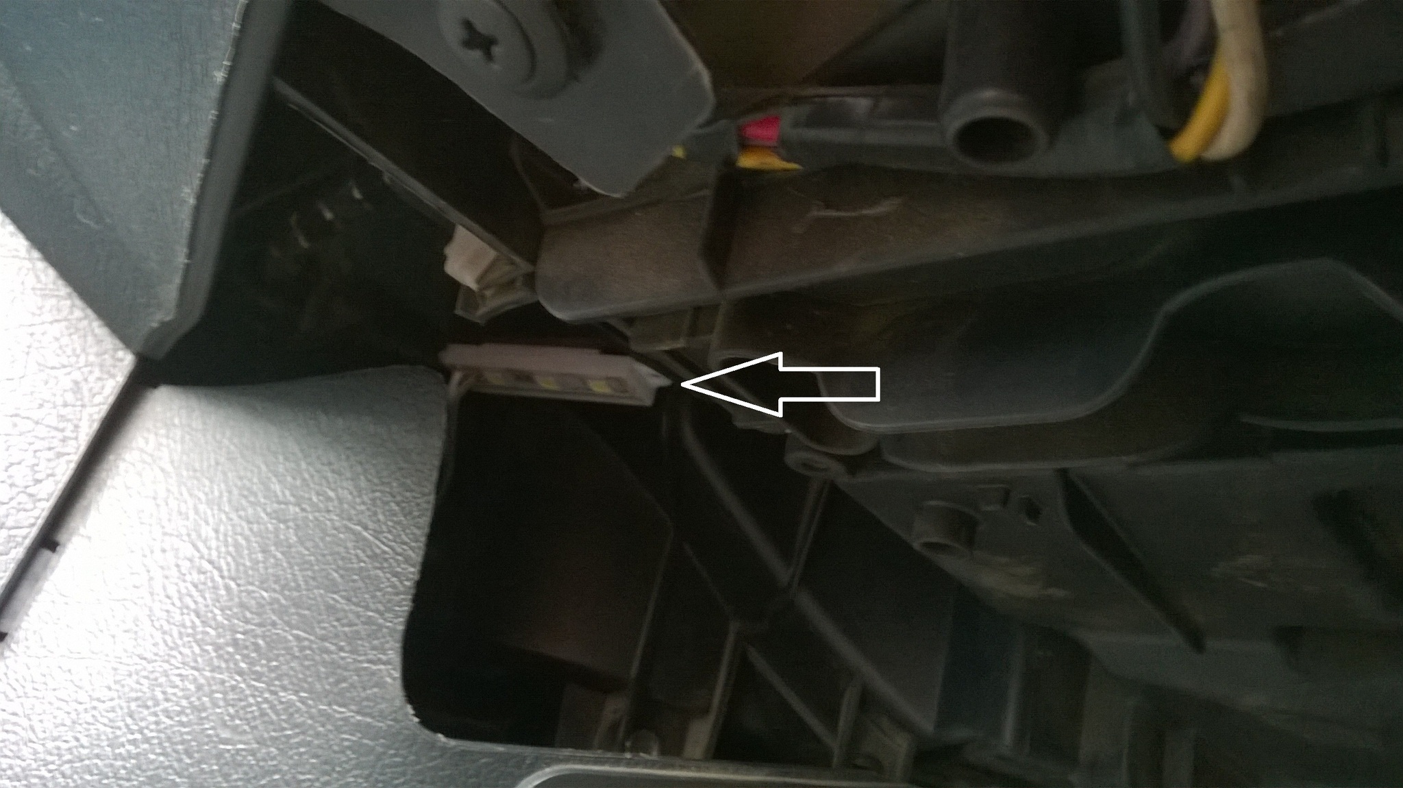

Yaptığım denemeler sonrasında (Allahtan hava kararmıştı.denemeler çok isabetli oldu) kalorifer motorunun dış kapağına yapıştırdım.Kablonun diğer ucunu peteklerin arka tarafından sol tarafa geçirdim
Sol tarafta ki bağlantıyı sol ayak havalandırma ızgarasının içine yaptım.Kanaldan gelecek sıcak hava modül led'in çift taraflı bantını söker düşürür diye iki adet vida ile sabitledim.Sonrada ızgarayı kapattım.

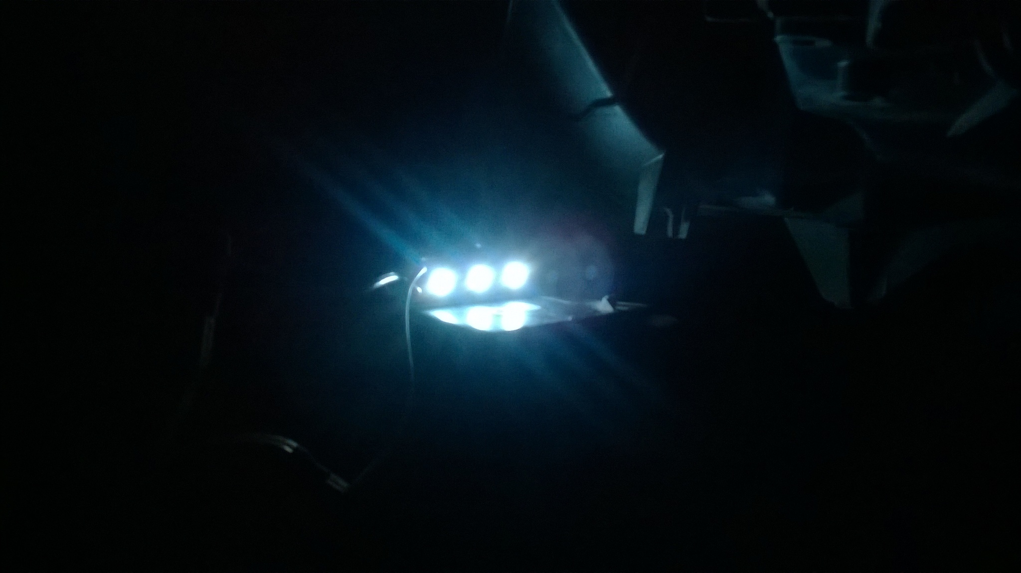

Örnek olarak size sağ tarafın aydınlatılmış halini ekliyorum

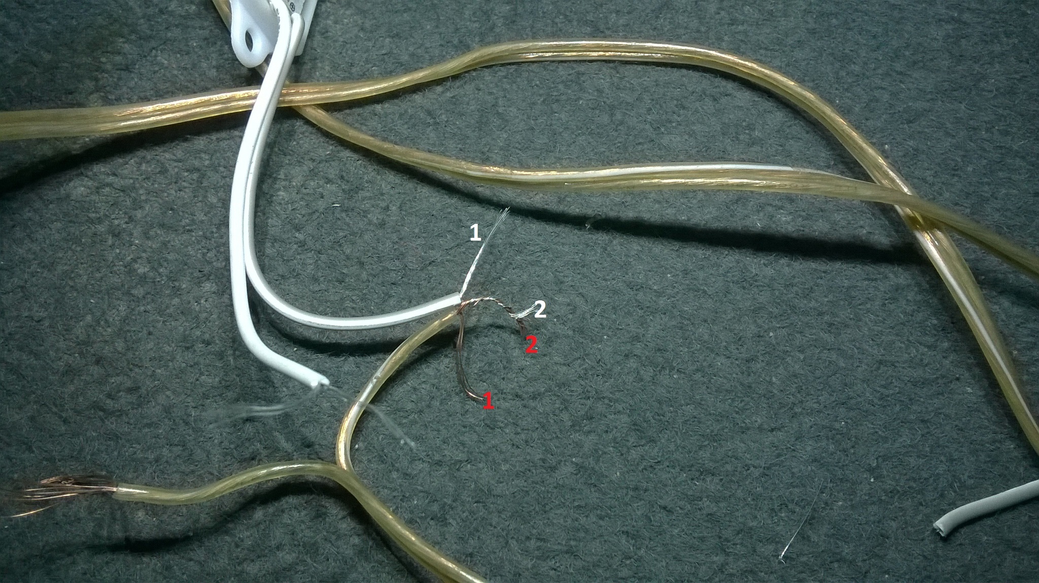

Bilmeyenler için yazıyorum.Kabloları bağlarken kabloyu ikiye ayırın.Bağlantısını yapacağınız diğer kabloyu da ikiye ayırın.Fotoğrafta da gördüğünüz gibi önce beyaz ve kırmızı 1 numaraları sonrada 2 numaraları birbirine sarın.Daha sonra hepsini beraber sarın.Daha sağlam olur.Sonra da bantlayıp sağlamlığını pekiştirin.

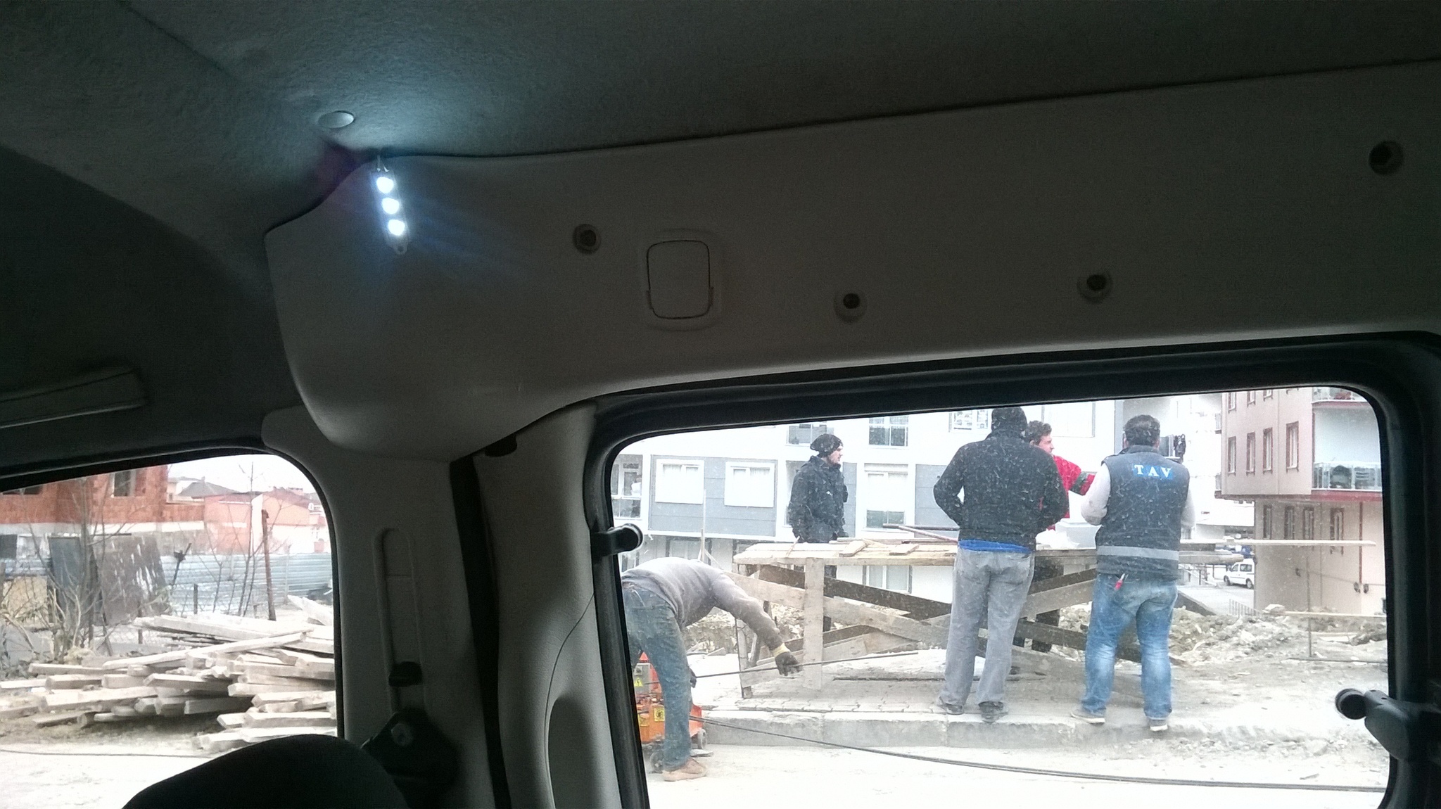

Arka taraf yolcu bölümü karanlıkta kaldığı için idareten sağ kapının üst tarafına da bir tane modül led taktım.Daha sonra o lambayı üstüne yapıştırdığım kapağı kesip içten, orijinalmiş gibi yapacağım.Aynısını bir de sol tarafa yapacağım.
Gel gelelim sonuca!!! Sonuç sadece bağlantıdan ibaret.Peki neden? Çünkü ön tavan lambasının olduğu yer tavana komple bağlı yani yapıştırılmış durumda.Sol direğe giden küçük bir kanal var.Oradan ne yaptıysam kabloyu geçiremedim.Gece geç saatlere kaldığım için yorgunluktan devam edemedim.Muhtemelen bir tel yardımı ile kabloyu geçirmeye çalışacağım.Kalan iş sadece bu.
