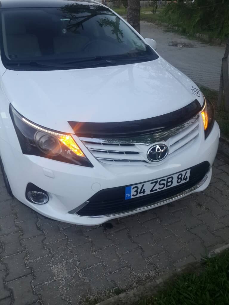

ve sonunda gündüz ledi olmayan aracıma (2009 t27 ) gündüz ledini uyguladım :alkis:.
http://tr.aliexpress.com/item/45cm-DIY-White-Amber-Flexible-Strip-Turn-Signal-Tube-Angel-Eye-DRL-LED-Daytime-Running-Head/32296485441.html
yukarıda linkini verdiğim gündüz ledinin benzerini aldım (aldığım satıcı şu an satmıyor). Farın hemen üstünde kaput kapanınca 1 cm yüksekliğe ulaşan 47 cm uzunluğunda bir boşluk oluşuyor (resim 1-2). Buraya monte ettim 45 cm’lik silokon ledleri.
Ledlerin su geçirmez özelliği olmadığından iki ucundaki plastik sonlandırıcıları çıkartarak ve uçlarını güzelce silikonla sızmaz hale getirerek başladım işe (aracı bir kez yıkadım bi sıkıntı oluşmadı). Ledleri normal tabanının üzerine değil de (yükseklik fazla oluyordu) yan yüzleri üzerine monte ettim. Montajda far üzerinde dar alanlarda sıkışıklık yaratmasın diye de  ledin kullanmayacağım silokon montaj tabanını falçata ile kestim. Sonrasında 3-5 noktadan japonla kılavuzlayarak hafiften far üzerine tutturup arkasından silikonla destekledim.
En çok uğraştıran kısmı voltajı nerelerden çekeceğimi bilemediğimden dolayı elektriği bağlamak oldu ki 2 sigorta attırarak olayı az hasarlı atlattım. Silikon ledlerin  3 bağlantı ucu var. Sinyaller yandığında turuncu yanabilmesi için sinyal lambalarının kablolarından “t” çekip ledlerin sarı kablolarıyla irtibatladım (resim 3). ledin kabloları arasında ufak bir role var. Normal beyaz gündüz ledleri açıkken sinyal verildiğinde sarı-beyaz dönüşümlü yanıyor.  beyaz gündüz ledi yanmadığı durumda da sinyallerde normal turuncu çakıyor ama bizim far içindeki sinyal daha baskın çıkıp önden görünümde ledleri maskeliyor. Yanal yüzeylerde ise gündüz pek belli olmasa da gece güzel bir görüntü oluşturuyor.
Normal farlar yandığında gündüz ledlerinin devre dışı kalabilmesi için gündüz far rolesi (http://www.elo.com.tr/gunduz-fari-rolesi) aldım. Role kontak açıldıktan 10 sn. sonra ledleri yakıyor. Kontak kapandıktan sonra 30 sn. boyunca yanmaya devam ediyor (follow me home hesabı). Bağlatılara bu role üzerinden devam ettim. Rolenin 5 bağlantısı var.
1.   12 volt (+) kablosunu motor sigorta kutusu içerisinde boşta duran bir hattan aldım. Araya 10 a sigorta koydum. (resim 4 en üstte mavi kablo)
2.   12 volt (-) kablosunu direk aküden aldım. Ledlerin siyah kablolarıyla birleştirerek roleye bağladım.
3.   Kontak durumunu belirten 12 v. Bağlantıyı araç içerisine kablo sokarak konsoldaki çakmak jakına gelen voltaj kablosundan (düz gri kablo) t çekerek aldım. Bu kobloyu motor sigorta kutusundan çekiyim demiştim önce. Voltmetreyle bi jaktaki kabloda 12 voltu görünce bağladım :olu:. Sonrasında emme manifoltu arızası işarı falan 9 arıza kodu belirdi. Araba çekmez oldu beygirlerinin yarısını azat etmiş gibiydi. Motor sigorta kutusundan 46 nolu sigorta atmış. Değiştirdim iş çözüldü. (Tabi bu süreç 2 gün sürdü. Epey tırstım. bi daha da jaklardan kablo falan çekmem) O korkuyla motor bölümünde bişey bulamayınca araç içine yöneldim.
4.   Rolenin voltaj çıkış ucuna ledleri kırmızı (+) ucunu bağladım.
5.   Park lambaları yandığında gündüz ledinin sönmesi için sağ taraftaki farın (buraya erişim ve bağlantı daha kolay) park lamba kablolarından t alarak son kabloyu da bağladım. Bu kabloya bir de anahtar bağladım ki istersem ledler akşam da yanabilsin diye.
En son roleyi de akünün arkasına sıkıştırdım işlem tamam (resim 5). Gündüz ince sexi bir çizgi halinde hoş bir görüntü oluşturdu. Resimlerde net çıkmamış olabilir. Akşam görünümü ve sinyaller için fotoları daha sonra eklerim :saygi:
DRL ruhuna ters :) seninkisi NRL olacak anlaşılan :)
Eline emeğine paylaşımına sağlık, Allah razı olsun görüntü güzel ama gündüz çok çok parlasa iyiymiş.

eyvallah abi. led üzeri silikon olunca haliyle parlaklığı azalıyor. bu kadarıyla idare etcez artık. aklımda yoktu hanım ısrarcı oldu "şu parlayan lambalardan istiyorum" diye. bakındım ön panjurda fakan nereye takılır diye. sonra gözüme o aralık ilişince tamam dedim. önce 45 cm 1/2 bahçe hortumuyla falan bi önizleme yaptım. sonra dedim burak davran :D

@Burak Ulubir (32698) Elinize sağlık, özellikle gece fotolarını merak ettim.

çarşıdan dönüşte bi kaç foto çektim. basit ceple anca bu kadar oldu. çoğu fotoyu silmek durumunda kaldım sahne modunu falan tutturamadım herhalde. ilk 2 foto farlar kapalı sadece dörtlüler açıkken. sonraki sadece gündüz ledi devredeyken. sonuncu kısalarla birlikte gündüz ledlerinin arka açıdan görünümü. anca bu kadarını becerebildim ;)
