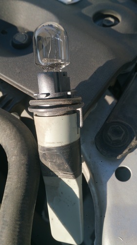

Orjinal Park ampullerimiz 5/21 watt.ecu'dan direkt besleniyor.çift duylu bir yapısı var tipi T20 dipsiz diye geçiyor.

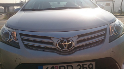

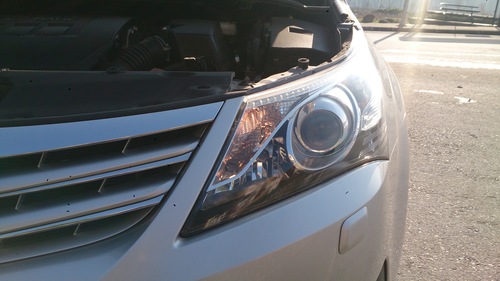

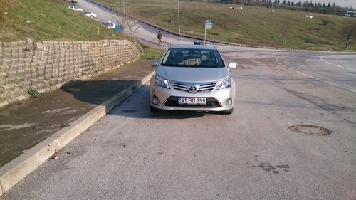

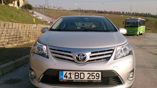

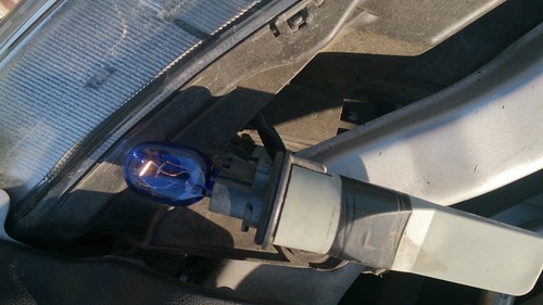

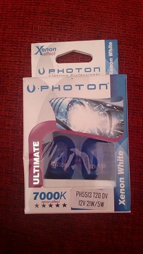

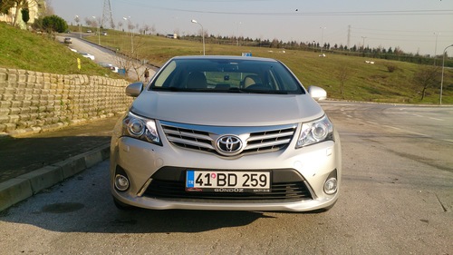

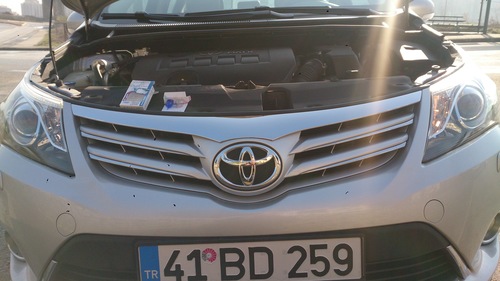

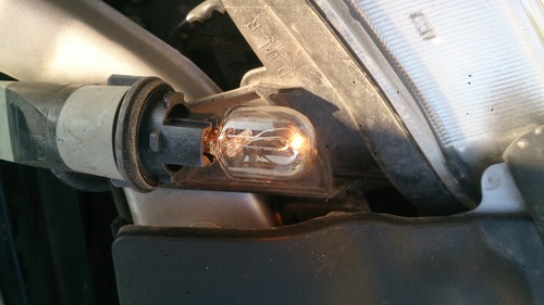

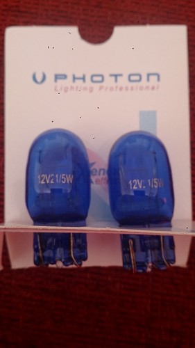

Buğün özen ticaretten aldığım photon marka 7000k (sitede 5500k yazılı etiket yapıştırmışlar altında 7000k yazıyor)beyaz T20 gündüz farı ampüllerim elime ulaştı.Auto modunda yanan gündüz farı ampüllerini hemen değitirdim ilk başlarda yanmadı bayağı korktum parkları yaktığımda normal bir şekilde yanıyorlardı(Kontak açık ve araba çalııyor). ampülleri söküp ters taktım yine yanmadı.Orjinal ampülleri tekrar taktım onlarda yanmayınca içimden papazı bulduk dedim  :argh: , arabayla bir tur atınca auto modda normal şekilde ve daha kuvvetli yanmaya başladılar. Sarı ışıklardan çok daha güzel bir görüntüsü var ilk başlarda kuvvetsiz yansada sonradan bayağı iyi yanıyor.Resimleri aşagıda ekliyorum.
http://www.eliftuning.com/Photon-5513-5W-5500K-C387ift-Duylu-Ampul_67700.html#0
http://www.ozenticaret.com.tr/asp/product/2292/Photon-T20-Beyaz-Isik-12V
http://www.n11.com/photon-5513-5w-5500k-cift-duylu-ampul-P18658383
@Bekir Uğur  YAVUZCAN (29160)
Orjinal ampüller
Sol taraf yeni beyaz sağ taraf orjinal ampül.
Beyaz photon ampüller.
Premium avensis ledli gündüz farı.
[attach=1]

Cavit bey elinize saglik.
Eger aksam karanliginda cekilse emin olun cok daha net cikardi ancak resimlerdenmi bilemiyorum ama sizin orjinal park lambalariniz cok sonuk geldi bana.omrumu doldu acaba?
Beyazlar aracin onunu daha iyi gostermis.
Zaten kisalari yaktigimizda parklar yanmasada olurdu  :tamam:

Bekir bey yeni taktığım beyaz ampüllerde ilk anlarda çok sönük yandı bir tur attıktan sonra çok daha kuvvetli yanmaya başladılar. :)

Cavit bey zaten smd led gibi yanmasini beklemek hata olur.
Kablolara kesik atmaya kiyamadigimiz icin beyaZ halojen alma yoluna gittik.
Bence bu kadar olmasi bile yeterli.
Eger bir gun araba uzerinde radikal birsey yapmak istersem ilk yapacagim is gunduz parkini led ile degismek olacak  :tamam:
Sizden ricam bide aksam hava kararmak uzereyken bir kac resim eklerseniz cok sevinirim.
Yukaridaki opel astra resminde oldugu gibi...

Gündüz farı pek belli değil ama
Ynt: T27 Avensis Gündüz Ledi Yapımı Konusu
« Yanıtla #9 : Ocak 14, 2015, 16:06:50 »
Murat halojen ampüllerle kablo kesmeden en iyi bu şekilde oluyor.Power cree ledlerle kablo kesip orjinalliğini bozarak değiştirseydik inan çok çok daha iyi olurdu.

Murat iki türlüde denedim birazda güneş altında resimleri çektiğimden pek belli olmuyor biraz sonra alacakaranlıkta tekrar resim çekip ekleyeceğim. :)
