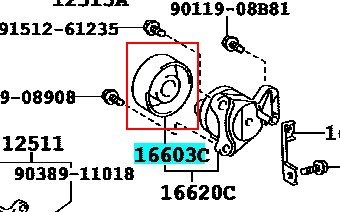

Tevfik bey, V kayışının gergisinden mi bahsediyoruz? Aşağıdaki resimden parçayı teyid edebilirseniz yada ustanız ile telefonda görüşebilirsek yanlış tespit yapmayalım.

Evet Ufuk bey o işaretlediğiniz parça ötüyor. Ortasında metrik 12 sanırsam bir cıvata var. Kasnak dönerken cıvata sabit duruyor. Cıvataya kulaklığın ucunu değdirince sesler kulaklıktan duyuluyor.
Parçayı İstanbulda Berk Otomotivden sipariş ettim. 25 TL dediler. Kayışla beraber 50 dediler. ben kayışı değiştirdim gerek yok dedim. Yarın takacağız nasipse.

Gelen rulman mevcut parçaya benzemiyor. Ölçüsü yapısı tamamen farklı. Yeni rulman küçük ve plastik. Arabaya takılı rulman ki aslında rulmanlı kasnak demek daha mantıklı büyük ve metalden imal.
Berk otoya durumu anlattım. Adamlar en sonunda buldular ve 137 + KDV ve yurt dışından getireceğiz dediler. TR de bulunmaz dediler. Sonra bu rulmanın değişebilir olduğunu düşündüklerini kasnaktan rulmanın sökülebileceğini bunu tornacıyla değerlendirmemi sonra istersem rulmanı bana getireceklerini söylediler.

Bu gün sabahtan gittim ustaya sökelim şunu bi dağıtalım dedim. [attach=1]
parça bu resimdeki.
Bilyasını değiştrecez dedim. neyse söktük hakkaten bilyayı. Bilya sıkı geçme çakılmış. Uygulamayı bilen herkes çıkarabilir. Yenisini alıp 15 TL ye kasnağın içine çaktık. Sonra monte ettik. Cep telefonum evde kalmış. Kasnağın dağıtılmasını resimleyemedim.

Neyse klimayı bu gün yaptık. Çıkan boruyu takıp üstüne bir aparat monte ettik. Göğüse giren diğer boruda aynı aparat vardı zaten. Fabrikasyon montaj böyle atınca üstüne aparat takıp bidaha atmasını engelliyolarmış. Vakumladık kaçak felan yok. Gazını bastık test ederken gördükki çift bölgeli klimanın sürücü tarafı soğumuyor. Diğer taraf daha güzel soğuyor. Usta vana motorunun biri çalışmıyor dedi. Ben inceledim çalışıyor ama su kaçırıyor vana dedim. Tekrar baktı evet doğru tespit dedi. Ne yapalım dedi. Ne yapcaz usta bu göğüsü sökmek uzun hikaye ramazanda uğraşamayız dedim. Girişe bir su vanası attım bizzat kendim.  :foto:  çok şık oldu. Şimdi deli gibi soğutuyor ama ısıtma yok. Isıtma için kışa girerken vanayı açacağız. Boş zamanda sorunu halledersem vana açık kalır. Sorun olmaz.
