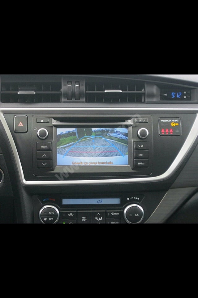

Resimdeki ekran touch 1 mi oluyor
Bu cihaz Touch 2. Güvenlik için çevreyi kontrol edin yazıyor. Touch 1 de bu mesaj ingilizce
