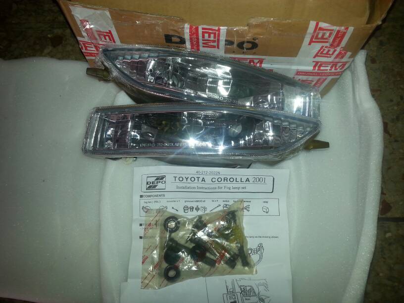

9- Koltukları temizledikten sonra akşamı işten çıkınca, direkt Muharrem abiye gittim, sis farlarını ve kaliper pimlerini taktırdım. Ufuk abi sağolsun malzemeleri güzelce ambalajlamış.
10- Orijinal kaliper tamir takımı
11- DEPO marka sis farlarımız
12-

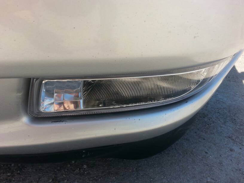

13- Şimdi üstteki sis farlarının o güzelim parlak halini gördünüz, bir de aracın üzerindeki sis farlarına bakalım.  :-\
14-
15- Gerçekten kötü durumdaydılar.
16- Fotoğrafa göre sağ taraf değişmişti, sol taraf değişmemişti.
17- Sol değişmeyen - sağ değişen

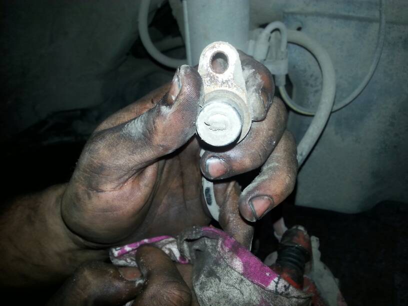

18- Gelelim çoğu TOYOTA kullanıcısının müzdarip olduğu kaliper pimi konusuna. Ben çok kez TOYOTA gressiyle yağlattım, çıkma pim taktırdım ama çözüm olmadı. En son 6 aydır o sese katlanarak araba kullanmaya başlamıştım ki artık dayanamadım. Fotoğraf sol tarafa ait, kaliper körüklerinin halini görüyorsunuz.
19- Bu da yenilenen sağ taraf.
20- Araçtan çıkan ömrünü doldurmuş kaliper pimi.
21- Diğer pimler. Körükler artık şişmiş.

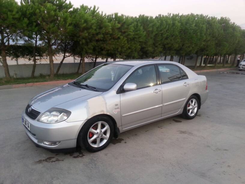

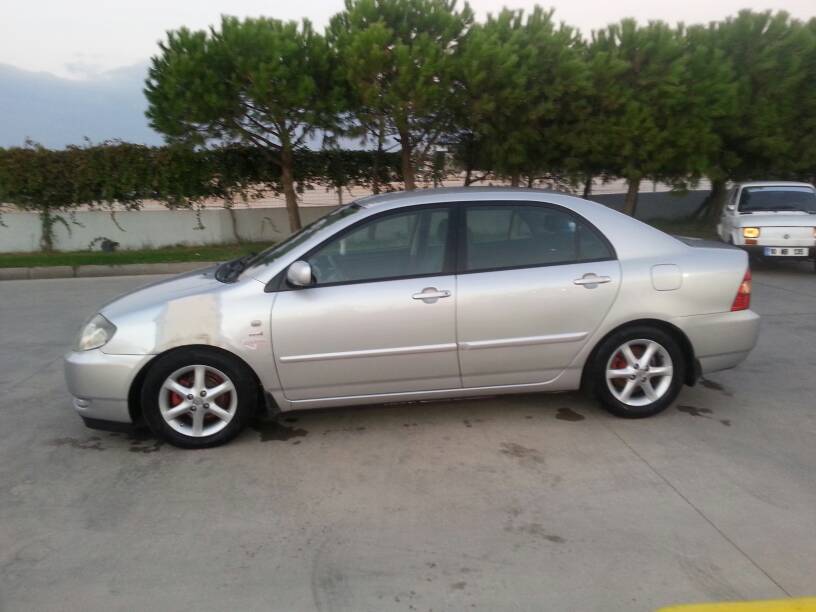

Aynı zamanda çalıştığım işyerindeki ustalar sağ ön çamurluğun kordonunun olmayışına ve boyanın ton farkına dayanamadı, "bayram üzeri işler müsaitken yapalım" dedi. Ben de "E oraları yapıyorsak ön-arka tampon, sağ marşbiyel ve sol ön çamurluğu da elden çıkaralım" dedim ve işlem başladı.
Sol çamurluğa İZMİR'de park halinde sürttürmüşlerdi, ufaktan ezik vardı ve çamurluk kasmadan dolayı damar yapmıştı.
Boyacımız daha önce 3 yıl ÇAVDARLI'da çalıştı. Orjiinal boya kodu olan 199 her zaman tutmayabiliyor, rengin üzerinde biraz çalışacağız. Boyada sıkıntı yaşayacağımızı düşünmüyorum.
