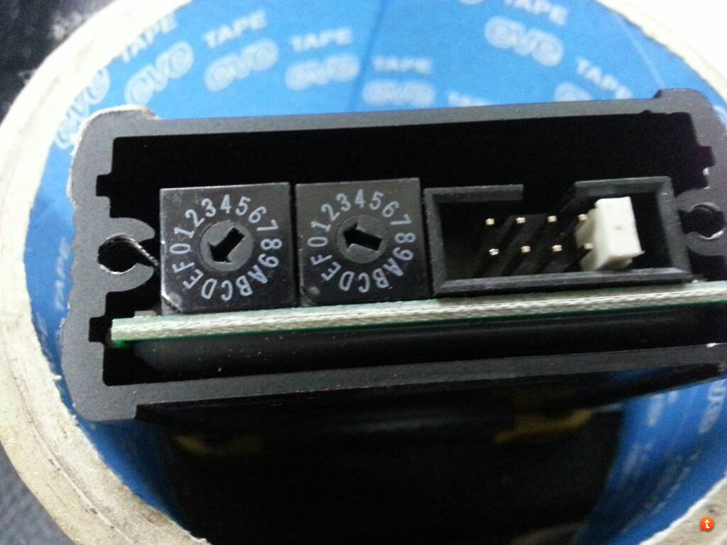

arkadaslar selamlar , yarisi biraz hizlandiralim dedik :) RaceChip aldim montajini yaptim agriza isigi yakmadan soldaki potans F sagdaki ise 0 a ayarladim , bu ayari RaceChipi arayip sordum onlardan aldigim bilgi ile yaptim ve bana artisin %20 lerde olacagini soylediler yani 90 hp nin %20 si yaklasik 108hp alicakmisim
si)di forumlari arastirdigim kadari ile bu ayarlari 3 3 kullananda var 6 3 kullananda var karman çorman her araca gore farklilik gosteriyor sonucta . D4D motorda RaceChip kullanan ve en iyi verimi hangi ayarda aldigini soyleyebilecek bi yardimsever varmi aramizda :D

anlayan kimse yokmu :D biraz daha arastirip okayi cozdum :)
soladi potans guc artisini ayarliyor her kademede %1.5 guc artiyor
sagdaki potans ise Race Chipin hangi devir araliklarinda devreye girecegini ve devreden cikacagini ayarliyor :)
benim devir ayari 2100 ila 3900 arasi ayarli
guc te 3. kademe aslinda tam karsiligi 12. kademe . toplam 15 kademe var zaten
yani sanirim suan araç 106,2 HP ve 242NM Torq üretiyor
Not : ayarlar 8 den basliyor ve 7 de bitiyor : sifirdan baslamiyor yani biraz kafa karistirici ama :)

O chipte devir ayarı olması mümkün degil.
Çünkü sadece pompa basıncını görüyor ve ECUya farklı bilgi vererek kandırıyor.
Belki pompa basıncının degiştirilecek basınç başlangıç ve bitiş noktaları olabilir.
Oda devir ile alakalımı dersen kısmen evet ama tam alakalı degil.

3 adet kablo var. Bunlar
1- 5volt
2- şase
3- sensör voltaj çıkışı.
Bu chip gelen 5 volt ve şase ile kendinisi besliyor.
Sensör çıkışı ise degişken voltaj ve pompa basıncını ECUya bildiriyor.
Bu chipte bu bilgiyi düşük gösteriyor.
Ama nasıl oluyor bilmiyorum ve merak ediyorum.
Muhtemelen devir dedigi sensörden aldıgı basıncın degiştirilmeye başlayacagı basınç (voltaj) degeri oluyor.
Digeride ne kadar degiştirecegi sanırım.
