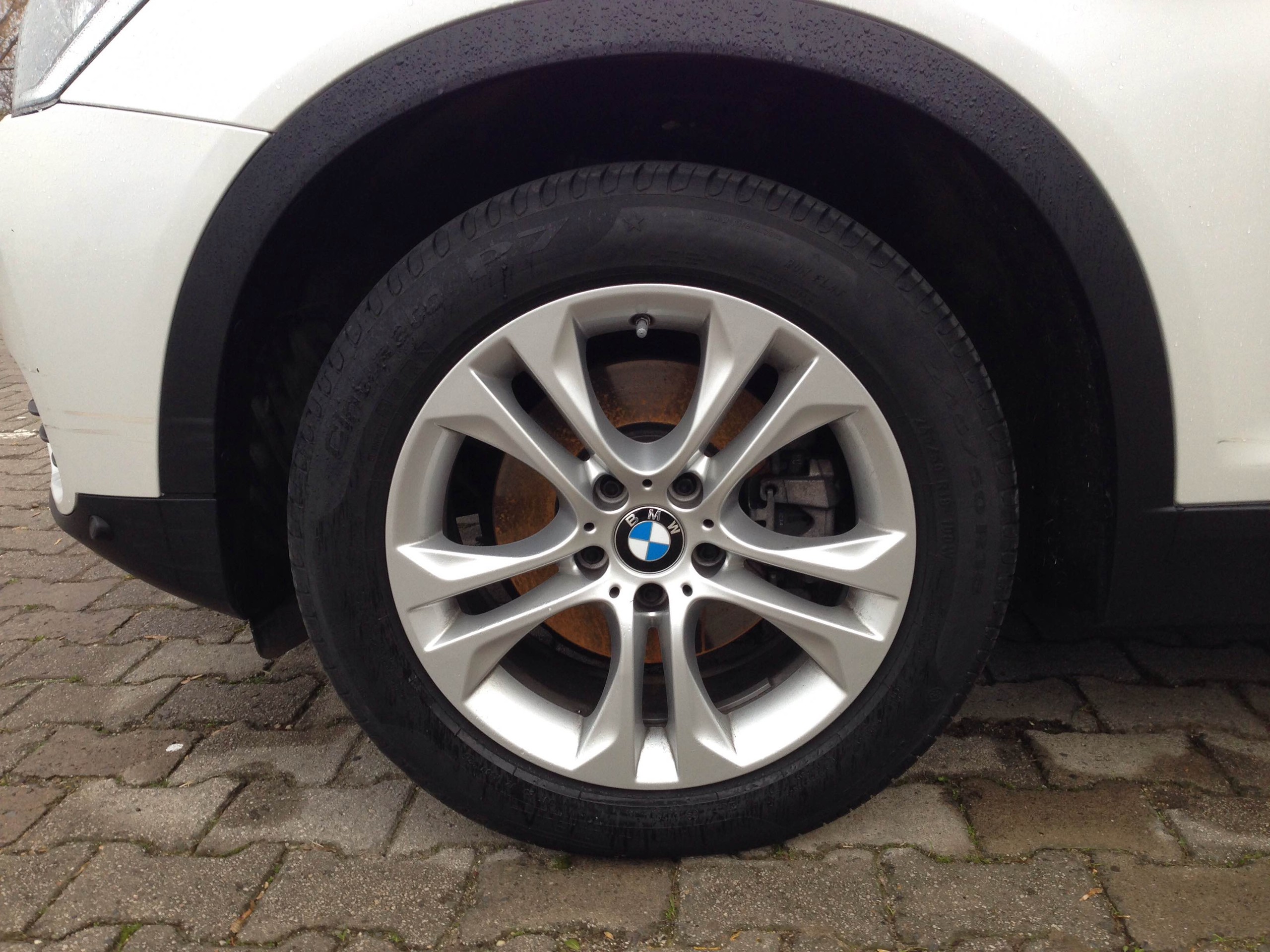

Buyurun bakalım BMW X5'in paslanmış diskleri. Kalamış Yat Limanı parkında duruyor ve Avis arabası. Belli ki yatıyor bir kaç gündür.
Ynt: fren sesi
« Yanıtla #186 : Ocak 30, 2016, 11:54:56 »
Kesin yatıyor, araç ilerleyip fren yapılması durumunda pas giderdi yoksa.

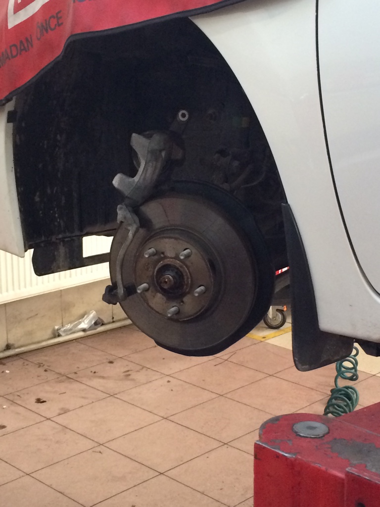

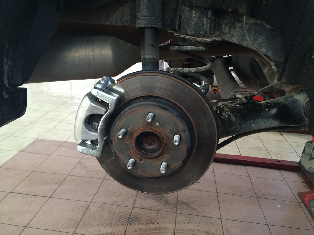

Bizde geçen değiştirdiler
Arka kaliperler ve fren merkezi değişti
Ön toz tutucu balatalar değişti (bunlar fren balatası)
Ustanın yanında durdum. Montaj öncesi arka fren balatalarını diskleri temizleyip öyle taktılar
Aynı şekilde ön diskleride spreyle temizlediler
Araçtaki balatalar Bosch idi. Takılanlarda Bosch.
Bakalım devamında ne olacak

Sabah 9 gibi servis arada ki arka fren kaliperlerin geldi diye. Götürdüm arabayı bıraktım saat 14'de alacağım. Fren merkezi de değişecek kaliperler ile ve garantiden değişecek. Umarım o sesi daha duymam. Bakalım, 14'den sonra göreceğim özellikle geri geri park ederken frene bastığım zamanlarda. Hey maşallah şuraya bak, Symbol'ün arka fren merkezini 95 bininci km'de ve 8 yaşındayken değiştirmiştim. Bu da daha 1.5 yaşında ve 15 bin km de. Neyse ki kronik sorun bunlarda.
