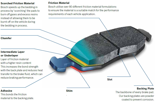

 Öncelikle oluk ile (yukarıda sanırım kanal diye belirtiliyordu bazı yazılarda), daha önce kimi fren pedallarında olduğundan bahsettiğim alıştırma yüzeyini ayıralım. Aşağıdaki şekillerde alıştırma yüzeyi olan (şev) ve oluklu olan farklı fren balataları mevcut. Diğer yandan Bosch'un da hem şev, hem oluklu modelleri var ama sizin araçlara göre de var mı araştırmak lazım. Varsa talep edilebilir.
 Şevin de iç ve dış balatalara göre farklı uygulama tipleri var, yani bu da ayrı bir konu. Konunun gerisi balata hamuru ile alakalı. Balatalarınızın sürtünme katsayısı kaç acaba?
 Bu arada yukarıda bahsetmiştim, ses her tip jantlı modelde oluyor mu, bazılarında mı oluyor? Jant tiplerini yazar ve ona göre anket düzenlenirse faydalı olur. Balata tozunu disk yüzeyinden bertaraf etmenin etkilerine de bakmak lazım ayrıntı olsa da.
 İç ve dıştaki fren pedallarındaki şev farkına örnek;
