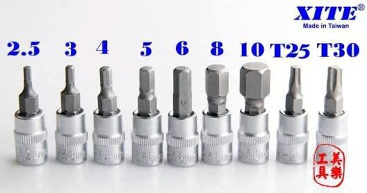

cevdet bey bende direksiyondan korkuyorum hala takamadım araca.2012 corollada da mı aynı acaba o hava yastıkları zormu çıkarması???

Emre bey korkacak bişey yok sizin araçta t30 tork anahtarı ile sanırım açılıyor.
  • Kilometre: 6600
  • 18 kere teşekkür etti
T30
