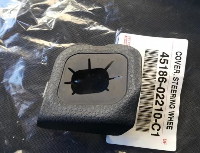

Arkadaşlar 2015 Corolla Life aracım için aliexpress'ten getirttiğim kol hafta içi elime ulaştı ve dün montajını gerçekleştirdim. Hava yastığını sökmek biraz zor oldu ama kolun oturacağı yer ve kablonun jakı hazır olduğu için çok şükür sorun yaşamadan montajı gerçekleştirdim. Hız sabitleyici stabil çalışmakta. Günümüz dolar kuru ile 50 TL gibi komik bir rakama hız sabitleyici takmış oldum arabama.
Şu an için tek sorunum kolu takmak için söktüğüm kulakçığa kol için delik açmadım üst paketlere ait parça kodunu bilen var ise servisten parça getirtmeyi düşünüyorum.

Umut bey sanırım dediğiniz parça bu ve kodu da. 45186-02210
ben de alırken onunla birlikte almayı düşünüyorum. burda servislerde bulmak da sıkıntı.
