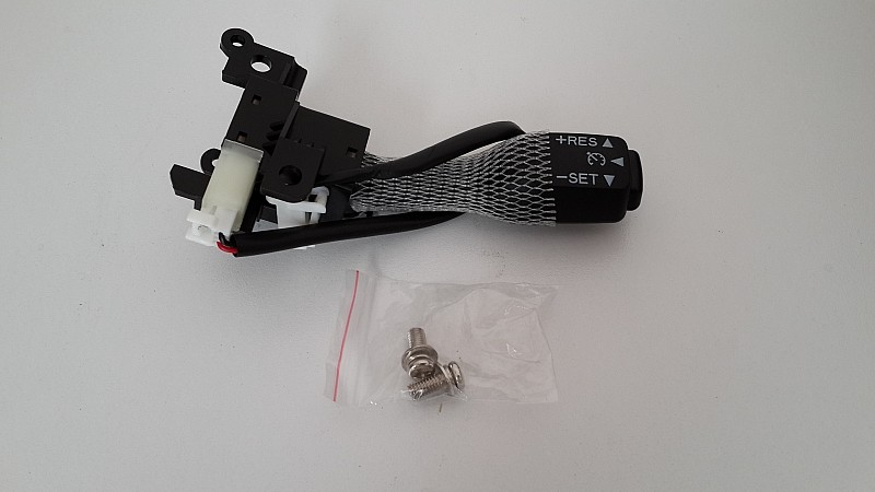

Güle güle kullanın. Benim  ürün 10 gün için de gelmişti . 20 dolara almıştım. Kapak estetik olarak gözünüze batmıyorsa bu şekilde olur. Orjinali de 9 tl.

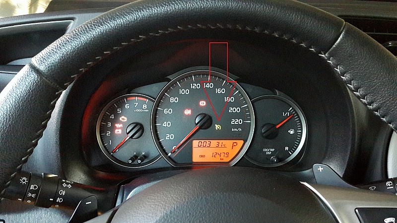

Evet. Göstergede işaret aktif kapalı görünüyor bu şekilde.

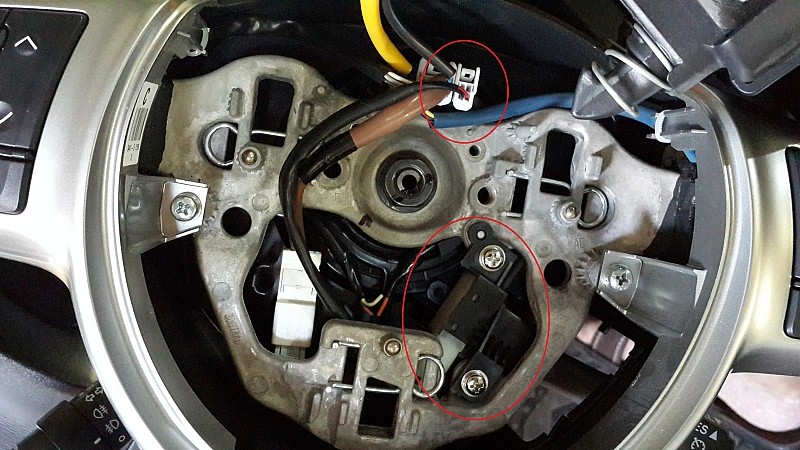

2014 Toyota Yaris Multidrive S aracımıza forumda yazılanlardan aldığımız cesaretle CC takmaya karar verdik. Aliexpress’den CC kolu sipariş ettik. 45 günde elimize ulaştı. Kolun geçeceği delikli kapak (Parça Kodu: 45186-0D030-C0) yetkili serviste yoktu, ancak 2 gün içinde getirdiler (O günkü Euro kuruna göre fiyatı 9,31 TL). Civatacıdan da 2 adet (5 mm x 10 mm) metrik vida alınca eksiğimiz kalmadı.
Sayın Alper Sınav’ın #48. mesajda gayet net açıkladığı gibi önce 10-11 anahtarla akünün eksi kutbunu söktük. Direksiyonun yan tarafındaki kapağı düz tornavida ile çıkardık. Ancak oradan pek bir şey göremedik. Direksiyonu 90 derece sola çevirdik. Oradaki küçük delikten soktuğumuz düz tornavida ile airbag’in alt ayağını tutan yaya ulaşmaya çalıştık. En çok zorlandığımız işlem de bu oldu. Aslında zor değil ama içini görmeden delikten tornavida ucunu yaya denk getirmeye çalışıyorsunuz. O arada airbag veya başka bir şeye zarar vermemek için çekingen davranıyorsunuz. Neyse kurcalarken yaya ulaştık. Kuvvetle itince airbag’in alt ayağı kurtuldu. Sonra airbag’i sağa sola oynatınca diğer ayaklar da boşandı. Airbag’e gelen sarı renkli kabloyu sökmedik.
Bu arada delikten yayı ararken neden zorlandığımızı da anladık. Resimde görüldüğü gibi tornavidanın yolunu kolay bulması için bir kanal var. Oradan yatay olarak sığacak kadar ( en çok 5 mm genişliğinde) bir tornavida kullanırsanız yaya hemen ulaşabilirsiniz. Bizim kullandığımız ise daha geniş olduğundan kanaldan yatay geçiremedik. Dikey çevirince de görmeden yayın ucunu yakalamak bizi uğraştırdı. Ondan sonrası kolay oldu. CC kolunu içeriden dışarıya geçirerek iki vida ile sabitledik. Kablosunu da soketine taktık. Airbag ayaklarını hizalayarak bastırınca tık diye yerine oturdu. Delikli kapağı da CC kolunun dışından geçirerek yerine taktık. Akü başını da tekrar takınca işlem tamamlandı.

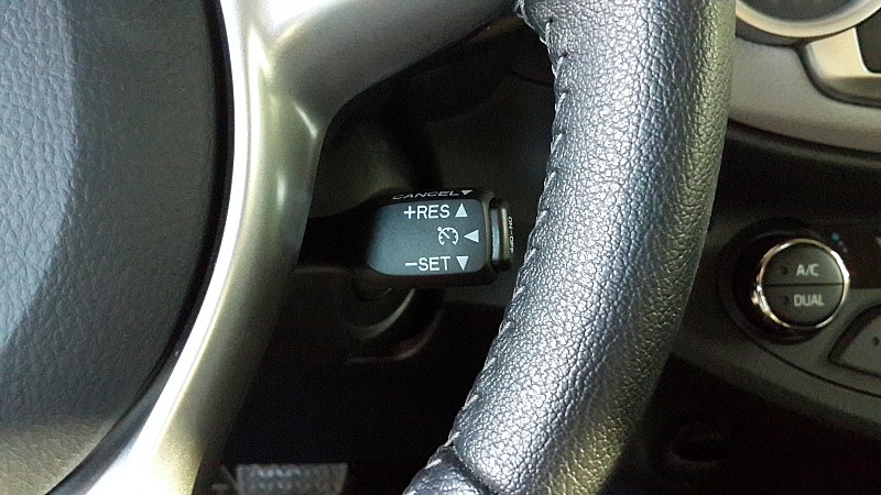

Tecrübe için yola çıkınca da gayet güzel çalıştığını gördük. Sayın Ahmet Güve uyarı ışıklarının yanmayabileceğini söylemişti. Ancak bizde öyle bir sorun olmadı. “CC” ve “Set” uyarı ışıkları çalıştı. Sonunda kendi başımıza CC montajını yapmış olduk. Bu konuda bize yol gösteren bütün arkadaşlara teşekkür ediyorum.

Abi uğraşmıyorsun ki topu topu sök tak 1 - 2 dk  alıyor insanın tak çalıştır. Önemli  olan orjinal parçayı bulmak. Çoğumuz yurt dışından 15 - 20 dolara alıp montajını yaptık. Piyasada satılan orjinal toyota ambalajında ve etiketinde olmadıkça benim gözüm de orjinalliği olmaz.

Benim de CC kolum geldi ve bugün montajladım.Çok güzel çalışıyor.Kolu aşağıdaki linkten aldım ve yanında iki adet vida da göndermiş.
Bir kapak kaldı onu da servisten hallettim mi iş tamam. :)
http://www.ebay.com/itm/371315703554?_trksid=p2060353.m1438.l2649&ssPageName=STRK%3AMEBIDX%3AIT
