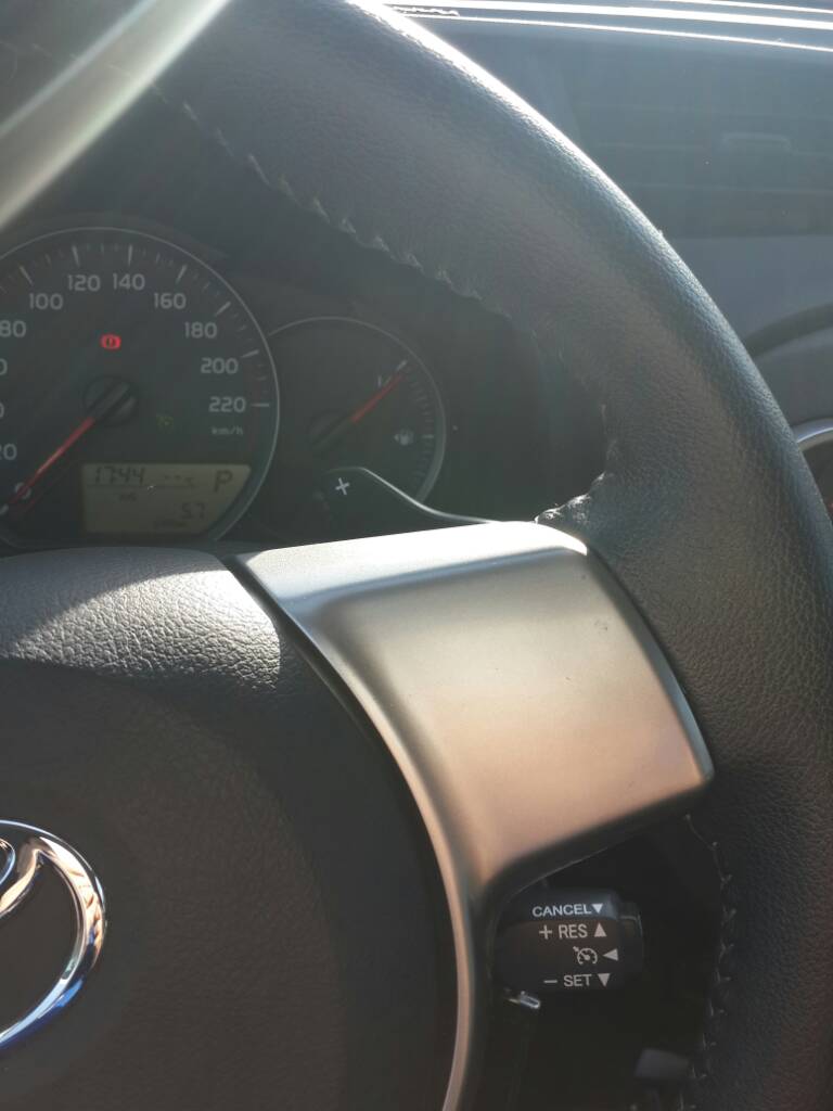

http://www.toyotaclubtr.com/index.php?topic=44167.0 buradaki direksiyonla benim aractaki ayni gibi gordugum icin olur gibi gelmisti. Demekki yeterince incelemmeisim. Bu kadar arastirma yaptiktan sonra hayal kirikligi. Devre cozumune gelince tek basima yapamayacqgim bir uygulama. İkinci olarak devrenin konulacak yerin secimi.
O şekilde silikon ile yapıştırırım derseniz olur elbette.
Birde o modellerin hava yastıgı boşlugu çok az çok iyi hesaplamak lazım, ben ilk montajımda çok bakmıştım aklıma yatmamıştı.

Vida yeri olmadigi icin silikon harici sabitlemek icin direksiyonu degistirmek gerekiyor. Onun da maliyeti cok yuksek bu yuzden devreyi onerdiniz sanirim. Birde akliniza yatmayan neydi? O bolgede hava yastigi oodugu icin guvenlik acisindan mi akliniza yatmadi.
Evet güvenlik açısından kafamda soru işaretleri vardı.

Ahmet Abi 1.6. touch ( 2014 model ) serviste taktık lamba yanmadı. Bizde kolu söktük. Sökmeseydik çalışırmıydı acaba ?
2014 1.6 Auris Touch
Evet, çalışacak idi.

2006 model 1.6 sol otomatik araca devre kartı ile hız sabitleyici yaptık. Elimizde cruise kontrol kolu da vardı. Sabitleyecek yer olmadığından direksiyon üzerine buton takarak hallettik. Fotoğraflar aşağıdaki linktedir. Umarım sizlere bir fikir verir.
https://www.facebook.com/photo.php?fbid=838494476187128&set=pcb.838495066187069&type=1&theater

Ahmet Abi denedim olmadı. ekranda herhangi bir ışık olmadı. Yola çıkıp denedim ama olmadı.
Bu arada eksik bilgi vermişim Ahmet abi benim araç auris 1.6. touch.
https://www.facebook.com/photo.php?fbid=838535242849718&set=a.350967644939816.76956.100000797498547&type=1&theater

ahmet abi araç auris yukarıda yazmamışım kusura bakma. :) soketi 2006 corolla için sökmüştük bende öyle taktım.
Sorun degil çalışması lazım.
Yanlış birşeyler var.

Uçları her türlü denedim araya yalıtım için bantta koydum. Airbag kabloluda denedim. Sitelerden kabloların nereye denk geldiğine baktım. Olmadı. Serviste ustada bir tane daha var. Onunla da bir denerim. ( Bendeki kol sağlam )
