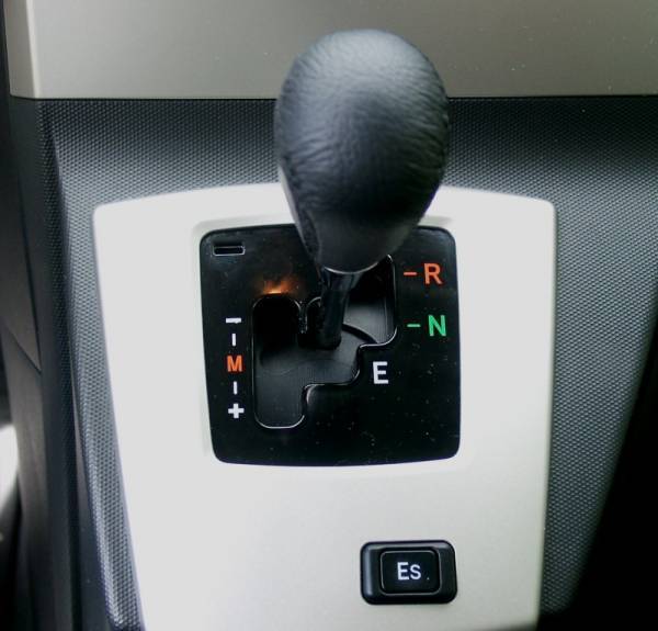

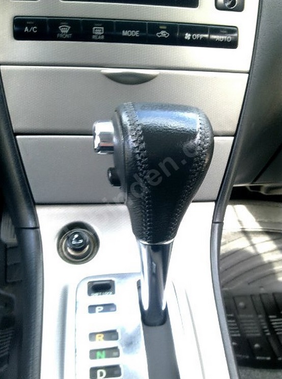

Yeri gelmişken bir sorum olacak,
anladığım kadarıyla 2 tip otomatik vites var 1. P-R-N-D olan, 2. M-E olan.
hangisi daha iyidir çok fark var mı?
Bence üstteki, yani tam otomatik olan, kesinlikle çok daha sorunsuz ve konforludur. 2 den çok daha fazla tip var, atilla bey yukarıda şanzıman tiplerini oldukça güzel açıklamış yazısında, onu okursanız, bu resimlerinde ne anlama geldiğini rahatça çözüp, kendiniz yorumlayabilirsiniz.

sanıyorum tam otomatik şanzımanların maliyeti fazla olduğundan diğer tiplere döndüler, birde vites sayısı sınırlı.
katılıyorum, baskı sistemi oldukça ekonomik olduğu için bu tiplere geçmiş olabilirler, kesinlikle haklısınız, bir yönden bakıncada satış politikası yönünden haklılar, kullanıcıların büyük bölümünde performans beklentisi yok zaten araçtan.
