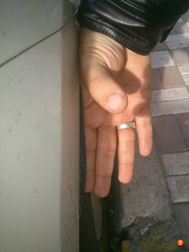

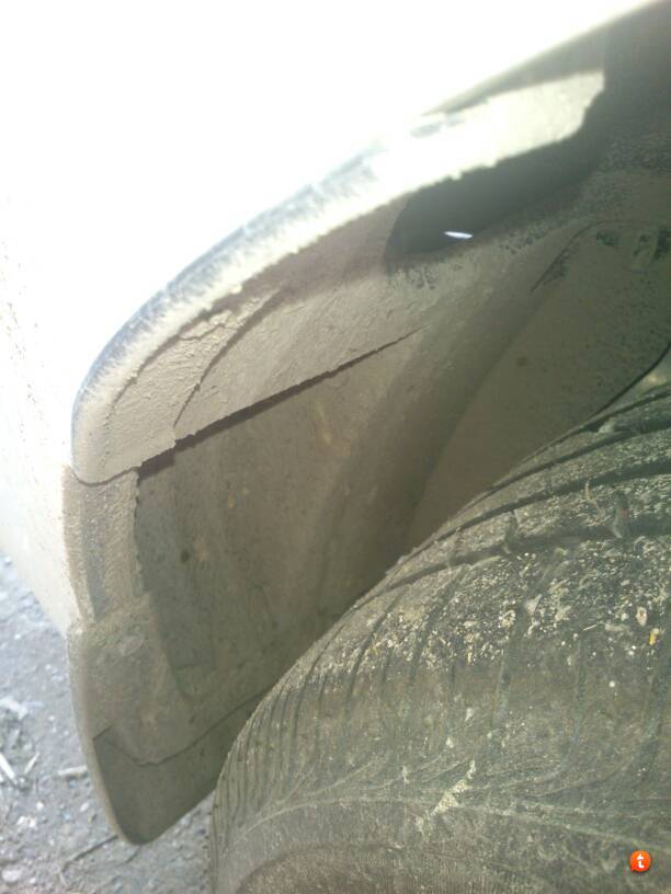

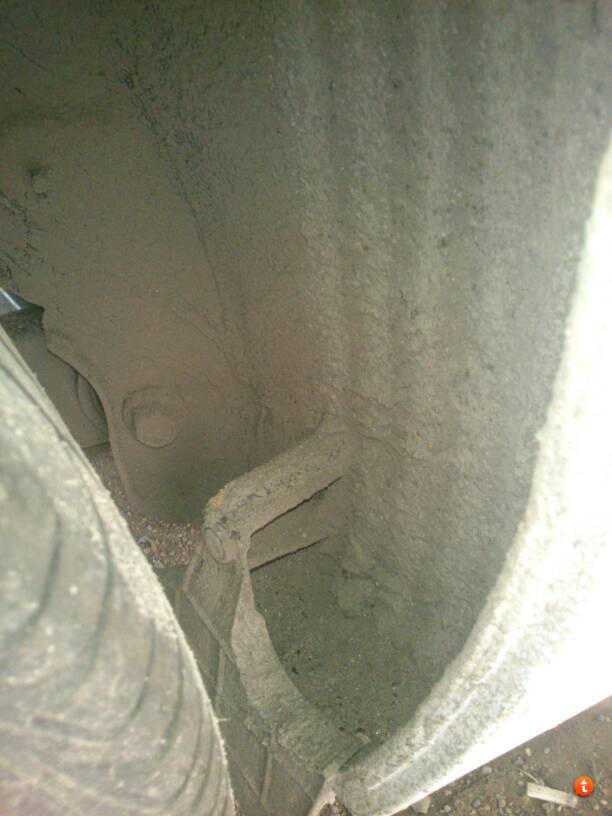

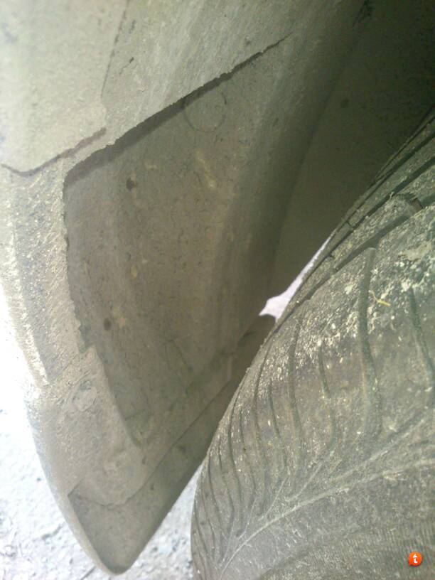

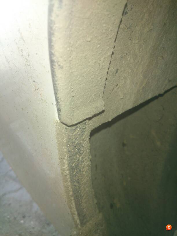

Bu fotoğraflar sağ arka teker ve çamurluğa ait, benim merak ettiğim parmağımla belirttiğim çıkıntı ne acaba?parmağımla gösterdiğim yer diğer fotoğraflardada var.son fotoğraf diğer tarafı gösteriyor, orası baya boşluk yani.

Parmakla gösterdiğiniz çıkıntı , aracın tekerden savurduğu su ve çamur gibi şeylerin arkaya özellikle tampona savrulmasını ve sıvanmasını önlemek için sanırım. İşe de yaradığını düşünüyorum ben şahsen.
Hayır
Bu çıkıntı EU kanunlarında geçiyor şöyleki;
Arabanın genişligi tekerlerinden belli oranda dışta olmalı.
Bunun nedenide yaya güvenligi.
Şehir içi kullanımlarda yakın geçen yayalar tekerin altında kalmadan önce bu çıkıntıya çarparak tekerin altında kalmasınlar.

Bu parça bizim araçta mevcut, parça noyu servisimdeki yedek parçadan sorgulattım arabamızın dosyasından sorgulandı bu parça aracınızda mevcut dedi. Fotoğrafı gördüm araca baktım mevcut.bence sizin şikayette bulunduğunuz (sağ arka lastiği düşünün) sol tarafındaki kısım.bu fotoğraf sağ tarafın parçası.
Hatta koyduğum fotoğraflarda parmağımla sorduğum yeri görüyorum bu fotoğraflarda

Yawfotğrafta nerde var??? sendede yok iyi bak çamurluğun yukarısına doğru siyah geniş bir parça sendeki arka paçalığın uzantısı sadece
işte işaretlediğim yerde
