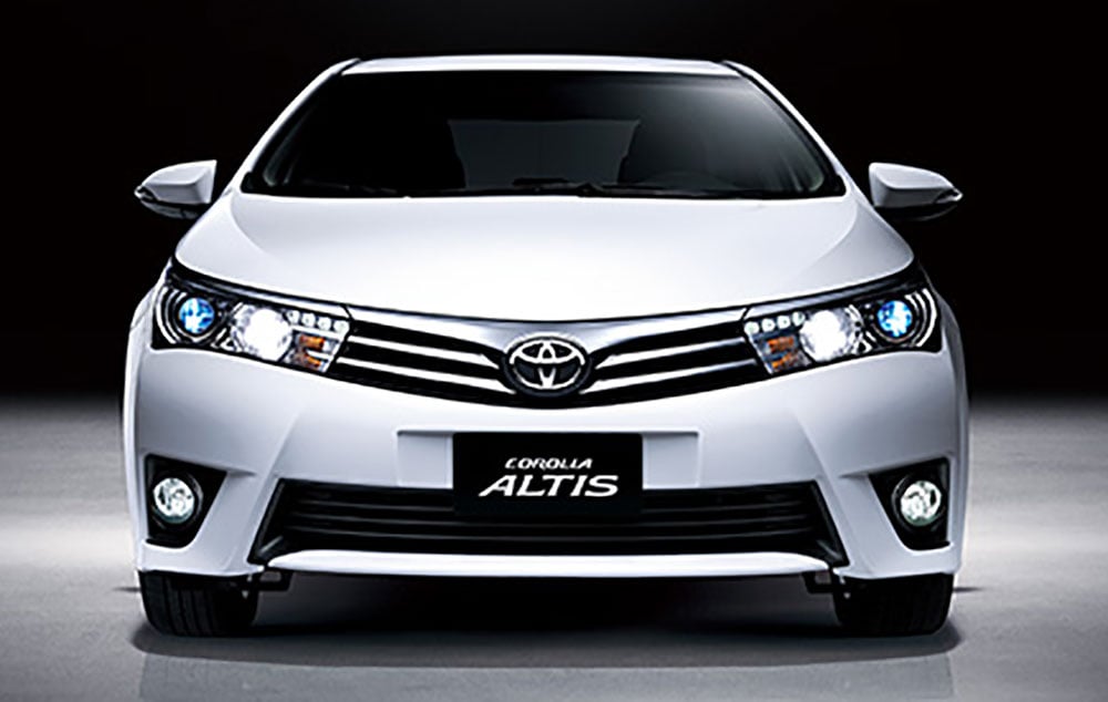

Bu Toyota Altis'in mercekli xenonlarından bulabilir miyiz internette?
