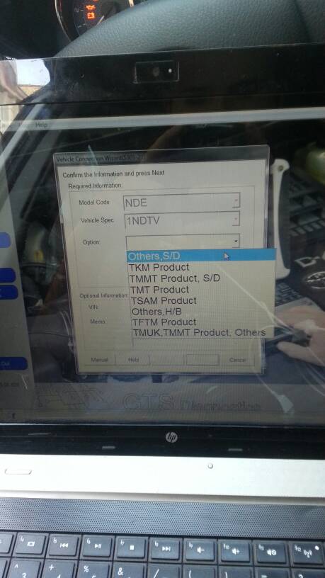

Peki nasil yapabildin ben bi turlu hangi modeli secicegimi bulamadim programda hic bisey yapamadim bu yuzden baska ozellik yokmu ? Otomatik cam kapa falan ?
hangisini sectiniz burda
bilgisayarınız 32 bit mi ? öncelikle bu önemli bi nokta
bu saydığınız özellikler bizde sadece modül yardımıyla oluyor sadece
Evet 32 bit programin calismasinda sorun olmuyo sadece program acilirken hangi modeli secicegimi bilmiyorum sizin aracta corolla 2014 demi
evet bizim araç 2013
açılışta TMMT S/D yi seçeceksiniz. sonrasında rakamsal bir seçme olacak
1505- seçilecek sonra devam
içerdesiniz
