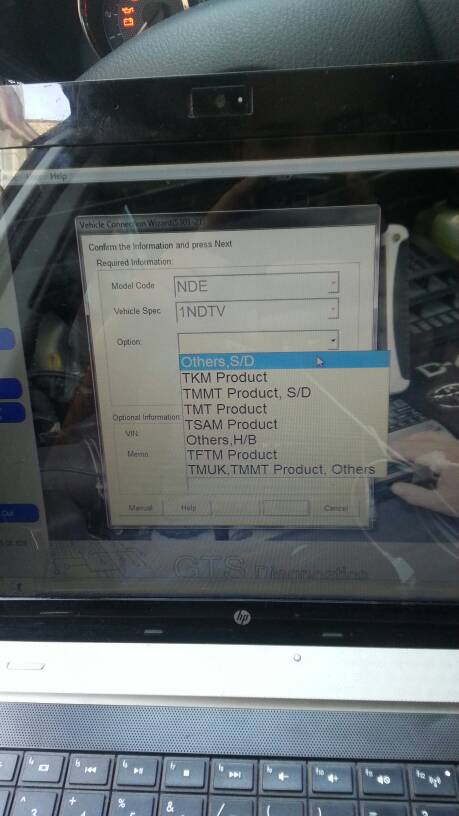

Toyota Corolla Teachstream hakkında yardımcı olabilcek varmı lutfen???
« Yanıtla #322 : Ağustos 10, 2015, 22:39:13 »
corolla 2014 model aracımda teachstream programıyla arabanın bazı özelliklerini açmaya çalışıyorum fakat bi türlü gerçekleştiremedım lutfen yardımcı olabilirmisiniz programa girerken model cod istiyo fakat hiç birini anlamadım hangisini seçiceğimi bilgisi olan varsa lutfen yardımcı olabilirmi :blink:
Araba ile bağlantı yaptınız ve size model seçeneklerini sunan ekran çıktımı? Çıktıysa arabanızın modeline uygun seçenekleri seçin
Evet cikti ama model değil de kod gibi biseyler cikti yani hani model olduğunu anliyamiyorum
Sizin araba nerede üretilmiş?  Biliyormusunuz Türkiye ise TMMT
Türkiye diye biliyorum daha once bu programi kullandinizmi
KEndi arabamda kullandım ama AVENSİS bendeki bu kadar zor soru sormuyordu :)
Bildigim kadariyla ayni programdan olmuyormu ? Ve hangi özellikleri acabildin ?[emoji4]
Açılacak pek bir özellik yok hocam emniyet kemeri uyarılarını kapattım birde klima AUTO düğmesine basınca AC devreye girmesin dedim :) Bu kadar Siz oradan devam etsenizde TMMT seçerek farklı birşey çıkmaz
Ben bu konuyu baya bi araştırdım otomatik cam kapatma otomatik kapi kilitleme buna benzer bir çok ozellik acilabiliyormus o yuzden uğraşıyorum aslinda olmasi lazim bunların
Arabadan arabaya değişir belki ama bildiğim kadarı ile o okuduklarınız yok :) Olsa buralarda  hep bu konudan konuşulurdu. O dedikleriniz Amerikan Filmlerinde pardon Amerikan üretimlerinde mevcut herhalde :)
