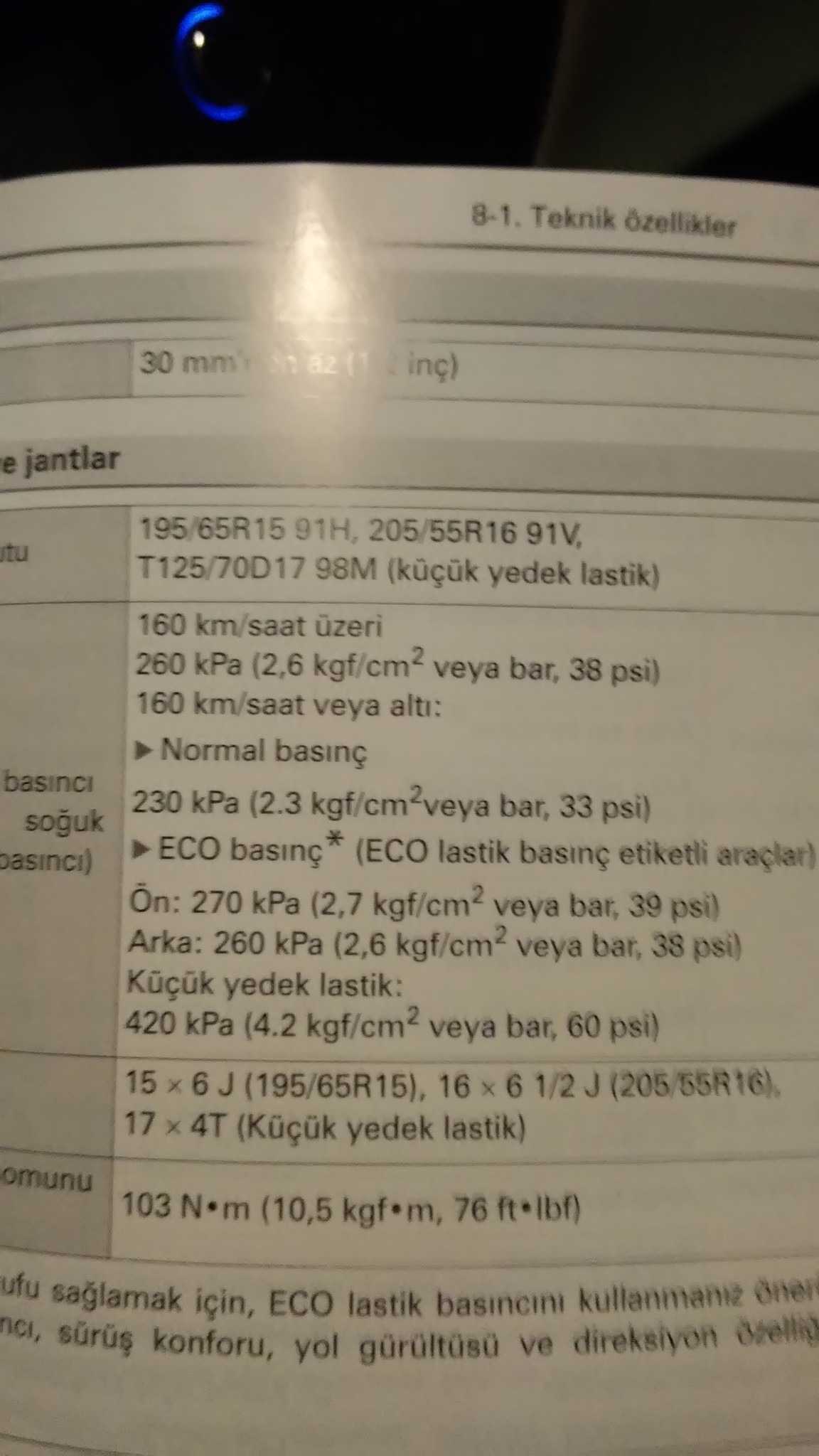

Lastiklerin havaları kaç psi olmalı. Hız yapmayan biriyim genelde şehir içi kullanıyorum.  Yani bu işin standardı nedir. ( 33-34-35-36 psi )??? :wacko:
Basınçlar yüke göre de farklılık gösterir  34 ideal bence. Araç kullanma kılavuzunda da hıza göre tavsiye edilen lastik basınçları yazmakta.

Benim geçen hafta yandı ışık bir hafta kullanmadım arabayı. 34 hava bastım 4 lastiğe ve resetledim söndü. Dün sabah yine yandı. 3 gün çalışmadı araba. Yine gittim 34 bastım söndü. E zaten 35 üstü basacaksak lastik patlar valla. Gerçi kullanım kitabında önlere 38, arkalara 39 ps basın diyor.
Bu arada stepne zaten bagajda duruyor. Yani arabaya takılı değil, bagaj da kendi kendine duran bir lastik. Sensör ışığı ona da yansıyormu? Yani yansıyorsa stepne bir yvaya takılı. Hiç bakmadım orayı açıp.

Kış lastiği takılı benim araçta. Arkadaşın dediği gibi mi hava basalım? 38 psi çok gibi geldi de.
Kullanılan lastiklerinde eco özellikli olması gerekiyor ki 38 psi basılabilsin
