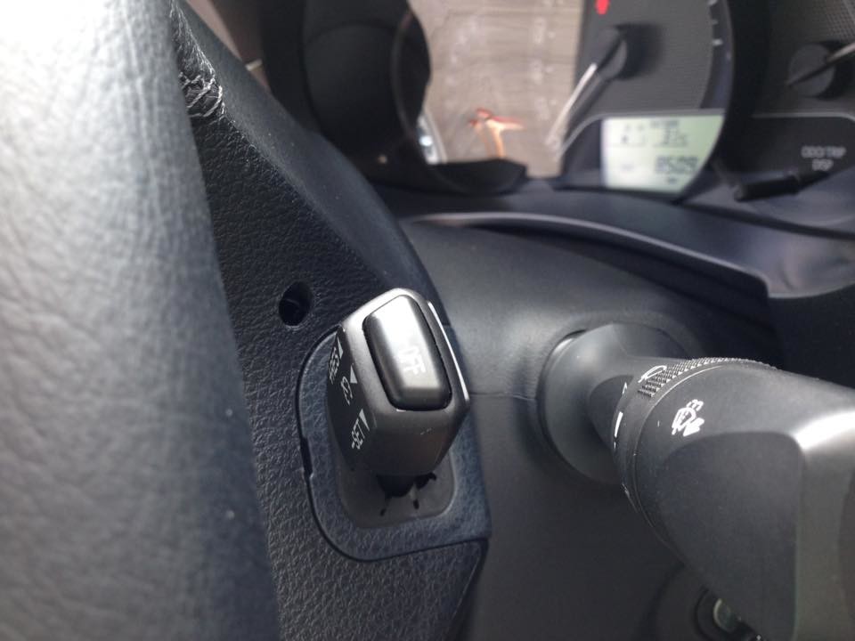

Selam arkadaşlar. uzun zamandır yazmıyordum. Ama burada da bir mesajım var ve belirteyim dedim. 08.08.2015 cumartesi günü 8509. km'de sevgili Yasin ile buluştuk. Benim için CC'yi Alia'dan almıştı. Bende Nataş'dan o meşhur kapağı almıştım. Sağolsun 15 - 20 dk'da kolu taktı ve kapağı da geçirdi ve no problem. Kol yani CC çalışıyor. Hatta 20 gün önce Bodruma tatile gittim ve CC'yi giderken de gelirken de çok kullandım. Çok zevkli ve kullanışlı bir şey. Hatta her kullanışımda sevgili Ahmet Güve ve sevgili Yasine dualar ettim. İyi ki aldım. Hatta Bodruma gitmeden önce 10 bin km bakımına girmiştim. Garantiden filan da düşme durumu yok. Servis de ki adam beğendi hatta iyi yapmışın abi dedi.
peki abi göstergede ışık yanıyor mu?

Işık yanmıyor. Çok da takılmıyorum. İşimi görsün yeter.

Olmaz mı? İlk taktığım da deneme amaçlı kullandım sahilde ve E-5'de sabah erken saatlerde ve Bodruma gidene kadar kullanmadım. Ama Bodrum yolunda iyice çözdüm ve elimde alıştı. Nerede nasıl kullanıp müdahale edeceğimi biliyorum ve şu aralar İstanbul içi TEM oto yolunda fırsat geçtikçe trafik de kullanıyorum.

Sağol sanada hayırlı olsun. İnşallah taktırırsın en kısa zamanda emin ol çok zevkli. Gerçi sende BMW vardı onda kullandıysan biliyorsundur zaten.

bence kendin tak, çok eğlenceli oluyor ;)
