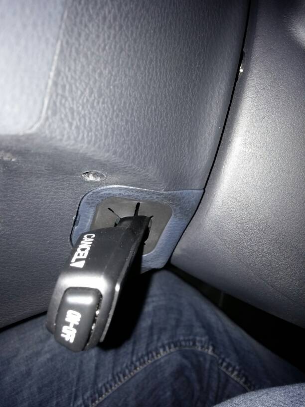

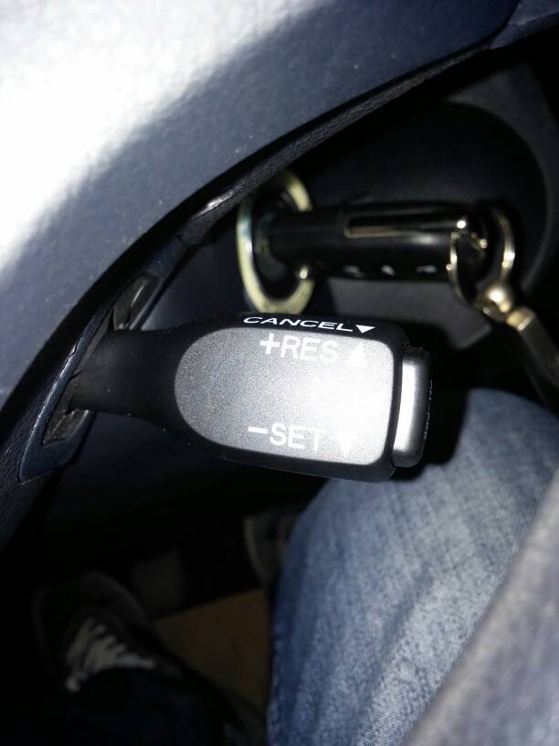

Arkadaşın aracı 2014 1.33 life. Neyse asıl önemli olan çalışması. O keyfi vermesi.
Mesaj Birleştirildi: Ağustos 30, 2015, 15:14:25
Montaj sonrası resimlerim
Mesaj Birleştirildi: Ağustos 30, 2015, 15:16:47
Kolun duruşu. Kapak geldiğinde onuda fotoğraflayıp koyabilirim.
