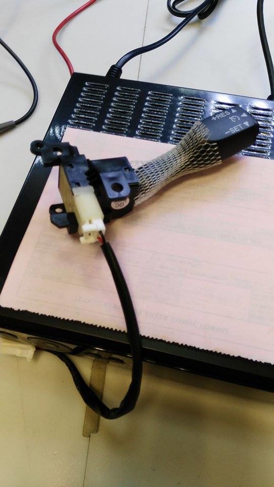

merhaba,18 gün önce aliexpressten sipariş ettiğim kol şuan elime ulaştı.akşam montajını yapacağım fakat birkaç sorum olacak.
-akünün (-) kutbunu söküp,Cruise Control montajını tamamladıktan sonra aracta hangi bilgiler sıfırlanır?
-teyp kod isteycekmi isteyecekse kodu nedir?
montajı yapan arkadaşlar püf noktaları ögrenirsem cok daha dikatli yapabilirim şimdiden teşekkürler.

Aküyü çıkarmaya gerek yok montaj için bir püf noktada yok.Gayet basit bir işlem zaten  :)
bi videoda görmüştüm çıkarmıslardı.siz taktınızmı.gerek yoksa daha iyi.direksiyon kaplatırken airbagi cıkarmayı ogrendim zaten.:)

Teypte kaydettiğiniz radyo kanalları, ortalama yakıt tüketiminiz, Trip A/B kısmındaki KM, tek dokunuşla cam indirip-kaldırma özelliği sıfırlanır.
En azından bizimkilerde öyle.
TOYOTA'ların teypleri şifre istemiyor. Yine, en azından bizimkilerde öyle. :)

Ben çıkarmadım akü kutup başlığını bi zararı olmadı olacağınıda zannetmiyorum.

Sökmene gerek yok. Airbagi sökerken korna çalmasın diye kornanın kablosunu çıkarabilirsin.

Ahmet Bey'in montaj resimlerini görünce hız sabitleyici alıp kendim takmaya karar verdim aşağıdaki linkteki ürünü almayı düşünüyorum ama uygun olup olmadığına emin olamadım yardımcı olursanız sevinirim (2015 1.33 life)
Ahmet Bey paylaşımlarınız için ayrıca teşekkür ederim.
http://www.aliexpress.com/item/Free-Shipping-Hot-Selling-CHEAP-Cruise-Control-Switch-for-Toyota-Camry-Corolla-Matrix-Tundra-Lexus-84632/2040897632.html?spm=2114.31010208.0.43.Ffij6C
