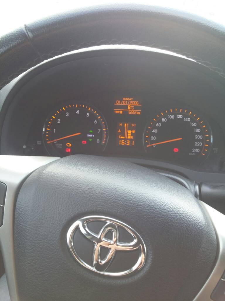

Lpg var mı ben lpg ile ayar yaparken brake sistem vs hatası aldım. Akü sokup takınca hata gitti ama kontak açıkken resimdeki hatalar yanıyor. Elm cihazı gelsin de sileyim inşallah. Benim hatamdi. Oto kalibrasyon yaparken mal bilgisayar mavi ekran hatası verdi ondan oldu.
Araç çalışırken bir şey yanmıyor galiba hafızada böyle bir hata kaldı. Elm cihazı gelince hata koduna bakarım

kalibrasyon yaparken mavi ekran veriyorsa muhtemelen kabloyu tanıtamamışsınız.Bu arada bende elm de var delphi(autocom)de var.Ama c1201 hatasını silemiyorum.P0420 veya p0171 hatası görüp silersiniz elm ile.Bu da arıza lambasını söndürür zaten.Ama bir süre sonra tekrar yakacaktır.

Daha sonra denedim kalibrasyon yaptı. Torque Pro ile airbag hatası hariç hatalar siliniyor diye biliyorum yanlışınız olmazsin

Hata yoksa neden yansın ki ben lpg ayarlarımi doğru şekilde yaptım.
