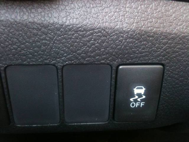

selam arkadaşlar, aracımda ESP olup olmadığını nasıl anlarım. 2008 AURİS ELEGANT model manuel vites 1.6 benzinli :o

ESP/TRC off gibi ibaresi olan bir düğmeye sahipseniz, aracınızda ESP sistemi var demektir.

Kivirtan bir arac ibaresi ve atinda OFF beeee araca bak yaziyor.

geçenlerde toyota serviste sordum 2008 elegant modellerin hepsinde esp vcr mi ne varmış ama her hangi bir düğme konmamış daha sonraki modellerde tuş konmuş

« Yanıtla #5 : Mart 07, 2013, 10:44:09 »
Cenk abi alemsin :D
2002-2006 (E12)Corollalarda (T-Sport ve 2.0 Dizel) TRC yazar. (yanılmıyorsam VSC yarım)
2003-2008 Avensislerde de aynı şekilde
2007-2012(E15) Aurislerde ve Corollalarda Yukarı Cenk abinin paylaştığı fotoğraftaki gibi bir simgeli tuş.

« Yanıtla #7 : Mart 07, 2013, 11:06:42 »
Şu konuya bir açıklık getirmek istiyorum, yanılıyorsam doğrulayın.
ESP OFF düğmesine bastığımızda ESP'yi iptal edip TRC'yi tek başına bırakıyoruz, aksi halde araç kaygan zeminden nasıl çıkar? TRC'yi iptal ediyorsak daha ne zaman görev görecek?
Eğer kitapçıkta "ESP OFF düğmesine bastığınızda TRC iptal oluyor" diye bir açıklama var ise bunun yanlış çeviri olduğunu düşüneceğim.
Eğer ESP OFF düğmesine bastığınızda göstergede TRC uyarı ışığı yanıyorsa, bu sizin sadece çekiş kontrolünde araç kullandığınızı hatırlatmak içindir, diye olduğunu düşünüyorum.
Düğmeye 3sn'den uzun bastığınızda ise ESP OFF uyarısı çıkıyor mu?
TRC OFF şeklinde uyarı ışığı var mı?

Ynt: ESP
« Yanıtla #8 : Mart 07, 2013, 11:10:28 »
Gecen de bastığımda yanlışım yok ise TRC OFF çıktı. Kitapçıkta "saplanma" durumlarından tekerleklere güç gitmesi için TRC off yapın diyordu. Derin çamurda TRC boşa dönen tekerleğe güç vermeyeceğinden TRC yi off yapmak lazım.

Kademeli olduğundan ilk etapta Antipatinaj sistemi devre dışı kalır, ama uzun süre basılı tutarsak antipatinaj+stabilite kontrolde denge sistemleri devre dışı kalır.

Tekin abi bu düğmeye basıp çektiğimizde sadece trc devre dışı kalır ve göstergede trc simgesi (Kayan araba) yanar .
Bu düğmeye 3 sn basılı tuttuğumuzda hem vsc hem trc devre dışı kalır ve göstergede trc simgesinin yanında ekranda vsc off uyarısı çıkar .
Bu sistemleri geri devreye almak için ise ya kontak aç kapa yapmamaız lazım yada aynı tuşa bir kere basıp çektiğimizde sistemlerin hepsi devreye alınır .
Bu yazdıklarım 2007 model üstü optitron gösterge bulunan modeller için geçerlidir diğer modeller hakkında bir fikrim yok .
