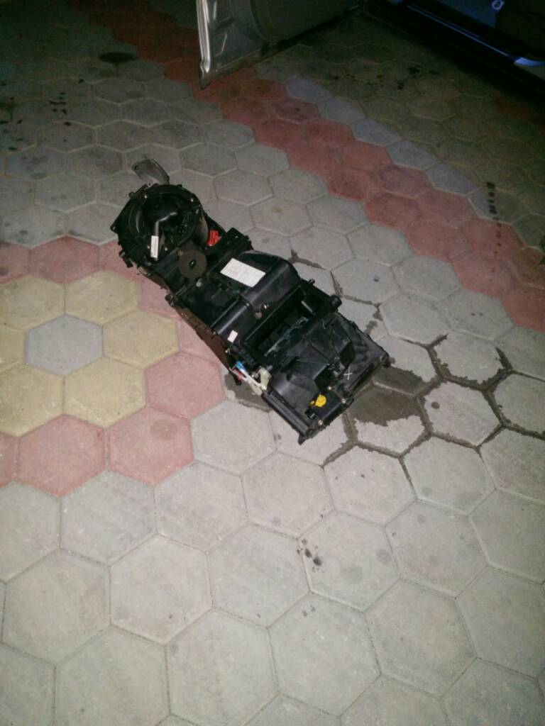

En guzel temizliği ben yapıyorum sanırım :)
Gogusu vs komple cikardim. Klima unitesini komple cikardim. Arabanin ici cirilciplak :D

arabanin sokulmedik yeri kaldimi la
Benzin deposu kaldi tek. Onuda temizlik icin sokecegim abi :D
