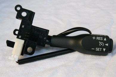

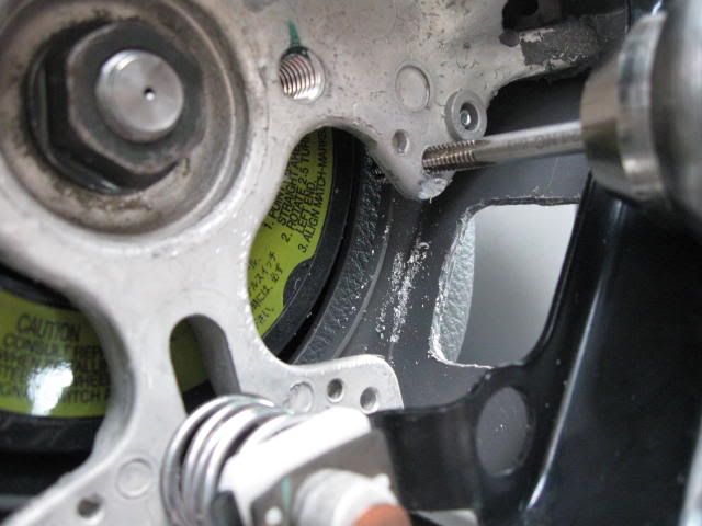

evet fotolar ;) aynı soket bizim araçlardada mevcut ve kullanım el kitabındada Cruis Control kolundan bahsediliyor , servis ilk başta bana yok dedi sonra kitabı gösterdim Cruis kolunun kodunu verdim ve evet varmış böyle bi kol fiyatıda 198 TL dedi :D ama ebayda aynı kol 32 dolar :D
en yakın zamanda deniyecem bunu bakalım,
burda kırımzı alanda çizilmiş amerikan corolladada aynı soket var
buda kolun kendisi :

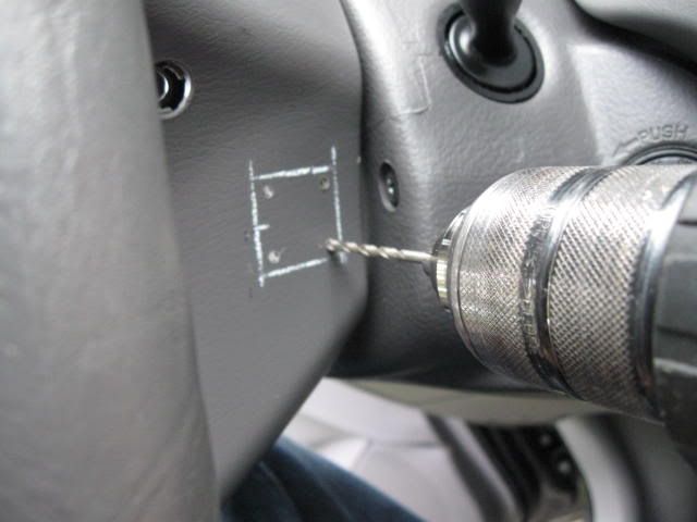

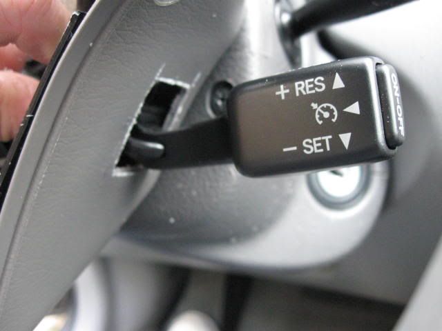

1-cruisecontrolstore.com adresinde bizim araç için uygun olan bir c.c kit var. montaj kılavuzunda "clutch switch" diye bir parçanın da montajından bahsediyor. debriyaj anahtarı anlamına geliyor. demek istediğim sadece resimde eklediğiniz c.c kolunun montajıyla sistem çalışmayabilir mi acaba?
2-eklediğiniz fotolarda direksiyonun c.c kolunun monte edileceği alanda (sağ alt ) görebildiğim kadarıyla montaj için uygun bir yer yok.

Yunus bey selamlar, clutch switc bizle alakalı değildir sanırım dikkat ederseniz alltaki fotodada montaj yeri yok , adam kendisi açıyor deliği ve montajını yapıyor.

Kolun şekli ve düğmelerin konumu aynı benim kataloktaki ile birebir, tek farkı arka kısmı bağlantı yeri , onada ben birşeyler uydururum elbet ;)

teşekkürler Sami bey. ebayda 2006 corolla için uygun kol 199 $. bir de sanırım direksiyonun solundan monte ediliyor galiba. Mesut beyin koyduğu fotoda soketin giriş yeri görülüyor. sizinkine benziyor mu? aynısı mı acaba?
Hayır benim direksiyondaki soket daha farklı...
