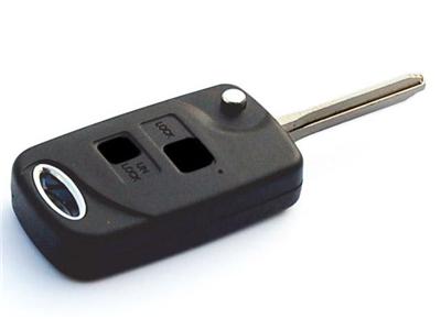

evet var  hepsi güzel ama mahmutun dediği gibi olsaydı tık edyor açıyor kapağı ama 4 5 cm. anca yükseliyor onun sonuna kadar açılması gerek amortisör vb. bir şeyle.

Levent abi comfort tada var anahtarına baktıysan 3 tuş var biri bagaj için 3 sn ye basınca bağajı açıyor.

kusura bakmayın levent bey ,foruma ancak girebildim.arkadaşalr zaten cevap vermişler.ben tam olarak bu hidrolik sistemini bilmiyorum.ama öyle sonuna kadar açılmıyor tabi bagaj.ama 10-15 cm yükseliyor diyebilirim anahtarda ilgili bölüme basılı tutunca.

Mahmut, 3-5 TL maliyetle, en azında zayıf bir yay al ve tak.
Yay takmak için uygun çok yer var bagaj kolunda. Benim mekanizmanın resimlerine bak, bendeki yay'ın yeri sanıyorum sende de vardır. En azından kapak açılır, ancak çok güçlü bir yay takarsan, hızlı açılır ve sonlarda bagaj kolları esner, iyi olmaz. Güzel bir ayarlama ile olur.

Tamam Levent dediğin gibi yay takmak için yer var tavsiyen için teşekkürler
