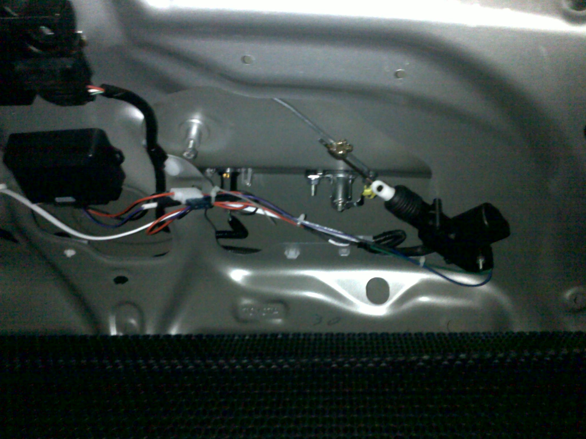

Arkadaşlar, 3 aydır niyetlendiğim bagaj kumandası montajını bugun başladım ve tamamladım.
Kullanılan malzemeler:
Inwells marka oto merkezi kilit kumanda-30 TL
Kapı kilidi motoru-5 TL
Plastik susta-10 TL (elektrikçiden)
5 m Kablo-2 TL
Elektrik kablosunu plastik susta yardımıyla, tavan lambasından* bagaja kadar çektim.
Inwells kumandayı çift taraflı bant ile yapıştırdım(resimde solda altta), sonra kablo bağlantılarını yaparak kapı kilidi motorunu (resimde sağ tarafta) bagaj kapağının iç kısmında anahtar deliğinin alt kısmına sabitledim ve mekanizmanın kilit koluna bağladım.
Not:
Emniyet açısından elektrik beslemesini tavan lambasından aldım.
Yani, araç kapıları açıkken ve ya kontak anahtarı takılı değil ve kapılar kapalıyken tavan lambasına enerji gidiyor, dolayısıyla bagaj kumandası kullanılabiliyor.

Ellerinize sağlık, cok güzel paylaşım. kurduğunuz kit'in maliyeti nedir acaba ?
  • 164 kere teşekkür etti
  • 115 kere teşekkür edildi
Ynt: Corolla-Uzaktan kumanda ile bagaj açma (Resimli)
« Yanıtla #2 : Mayıs 23, 2010, 00:33:29 »
Toplam tüm parçalarla 47 TL'ye mal oldu bana.

Bagajı kumanda ile açmaya ilave olarak, bagaj kapağının hidrolik ve yay yardımı ile açmayı da sağlamış bulunmaktayım. Maliyeti 55 TL ve biraz efor.
Kumandaya bastıktan sonra, bagaj kapağı kilidi açılıyor ve bagaj kapağı yumuşak bir şekilde açılıyor, tepe noktasına yakın biraz yavaşlıyor ve duruyor.
Aşağıda montaj resmini paylaşıyorum.

Levent abi bağaja taktığın hidrolik sistem işyerinin kapılarında kapı açık durmasın diye takılan parça heralde .
Bide yay takmışsın yayın ordaki görevi nedir ? Açıklayabilirmisin .
Sonuç olarak çok güzel bir iş çıkarmışsın emeğine sağlık .
Düzelme :Bide tavan lambasından enerjiyi nasıl aldın onuda açıklarsan sevinirim. :-\

tebrikler,güzel çalışma, elinize sağlık.  plaka aydınlatma ışığı olan kısma, görünmeyecek şekilde bi açma anahtarı da eklerseniz (su geçmeyecek) güzel olabilir. kapılar açıkken çalışıyor sanırım sistem. güvenlik zafiyeti de oluşturmaz sanırım. böylece toyotanın bagaj kapağına koymadığı açma düğmesi olayını çözmüş olursunuz. ben olsam kumandayı değil bu düğmeyi kullanırdım. anahtar yanında ek bi kumanda kalabalığı olmazdı. böylede güzel ama...
  hidroliğin kolu bagaj kapalıyken aşağı doğru uzanıp yer kaplamıyormu acaba ? eğer aşağı uzanıyorsa bagaj tam yüklü konumdayken aracın bagaj kapağının kapanmasına engel olabilir. bu dikkatinizi çekti mi ? yakından görmedim ama sanki engeller gibi.

Bagaj kapağında düğme olmaması beni baştan çok çok rahatsız etmişti, sonradan bu mekanizmayı yapınca unuttum bu sorunu. Çoğunlukta kumanda ile açıyorum. Ama ileride çok boş zamanım olursa, düğme olayını da düşünebilirim. Zaten mekanizma tam bagaj kapağın o kısmında, düğme çok kolay takılacak.
Hidroliğin kolu, nerdeyse iç kısma sıfıra sıfır iniyor, ancak kolun geçtiği yerde valiz falan olunca, engelliyor bir miktar. Çok sık seyahat etmiyorum, bundan dolayı sıkıntı yok. Bu yıl uzun yol yaptım, bagaj da çok doluydu, ancak eşyaları ben bunu bilerek yerleştirdim sorun olmadı.
Evet Mahmut, normal kapılarda kullanılan hidroliği kullandım.
Hidrolik kapağı tam yukarıya itemedi, bundan dolayı destek olarak yay takmak zorunda kaldım, hidrolik sadece hareketi yumuşatıyor.
Tavan lambasını söktüm, plastik sısta yardımı ile kapı direklerine kadar geçtim, ordan döşeme açılıyor kolayca, ordan da yine plastik susta yardımı ile devam ettim bagaj kapağı menteşelerine kadar. Sonra da zaten bagaj kapağına giden kalbloların geçtiği yer var, ordan devam ettim. Bagaj kapağındaki döşeme de çok kolay açılıyor, içi de ferah, kolayce mekanizmayı yerleştirdim.
