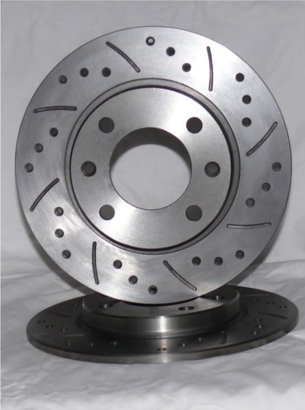

Yok Vedat henüz oynamadım :)
aslında ingilterede bizim araçlara uygun spor disk buldum hemde ön sağ sol takım 220 TL ye getirtebiliyorumda şimdilik beklemeye aldım o işi :)
ön disklerde bunlar :
Arka disklerde bunlar :

camları yapabilirsem lazerle renklendiricem. Disklere gelince, sahil yolunda kırmızıda geçmemek için frenledim ama 3-4 sn sonra fren çok rahatladı ve korktum açıkçası. Toz kanallı disk ve seramik patik düşünüyorum. Umarım etkisi vardır.:) Birde gitmekten çok durmaya meyilliyim ben :D

disklerin çapını büyütmedikten sonra frenlemede iyileşme olur mu ? Mesut sana soruyorum. bence olmaz. kanallar ve delikler soğutma amaçlı. e sende F1 de değilsin zannedersem :D seramiğin farkıda aşınma direnci. nasıl çürüttüm tezini :D :D Mesut a da böyle yapıyorum delleniyo :D :D

:). çürütücü ne olacak :). Disk ve patikler ısıya az daha dayansa bana yeter sanıyorum. kanallar ve delikler toz amaçlı da yapılıyor sanıyorum. Seramiklerde sıcak direnci olduğunu düşünüyorum ama net bilgim yok. Bakalım Mesut ne yazacak :).

Seramik patiler daha geç ısındığı için performansı daha yüksek, kanallı disklerin amacı aslında soutma değildir Vedatın dediği gibi balata tozunun dışa atılması ve haliyle balatanın disk yüzeyine daha iyi basması anlamına gelir :)
Alıntı
Frene basıldığında, “teorik olarak” diskle balata arasında bir gaz boşluğu oluşur. Yüzeylerin aşırı ısınmasından dolayı balatadaki bazı malzemelerin yanması bunun en büyük nedenidir. İşte delikler bu gazların atılmasını sağlar. Balata ve disk birbirine daha iyi tutunur.
