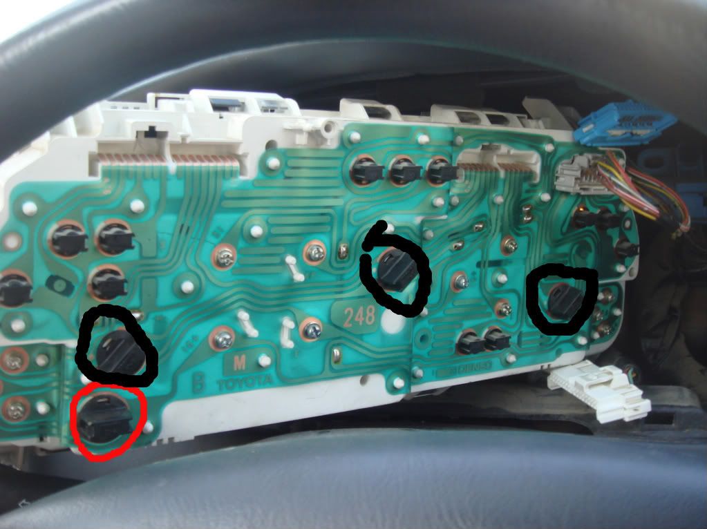

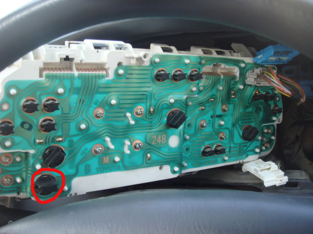

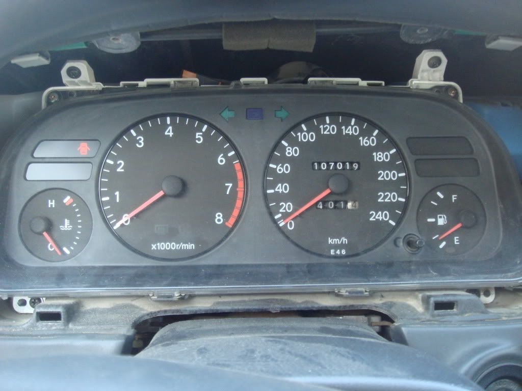

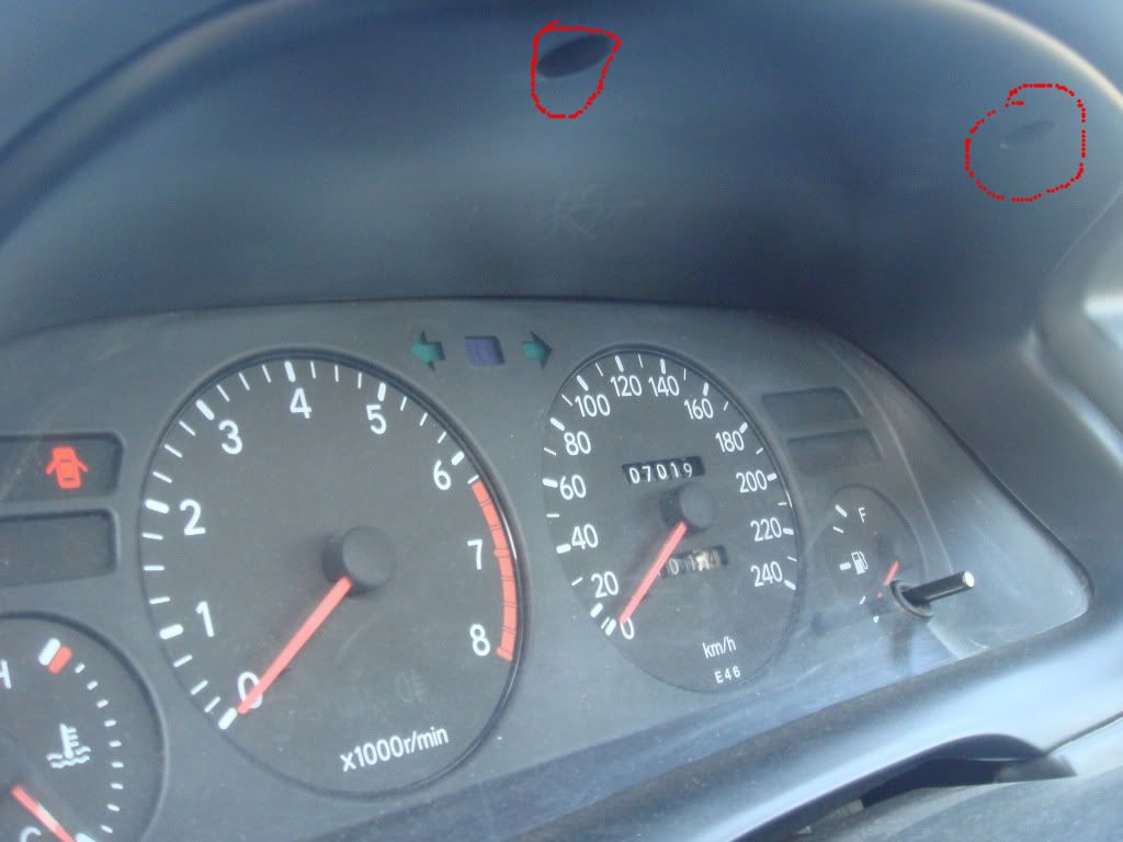

abilerim burda çok konuştuk çok tartıştık bu konuyu, ben en son konuşmaya kadar hep küçük gösterge ampulü aradım benzin göstergesinin arkasında ama son muhabbette büyük duya sahip yani 5w park lambası kullandığını anladım yine söktüm göstergeyi ve ledli ampulümü çıkarığ onun yerine normal park ampulü takarak sorunumu çözdüm, erhana duyrulur ;) sorun ampuldense çözüldü bil abi ;)
öncelikle kırmızıyla işaretlenmiş yerlerdeki vidaları söküyoruz ve öndeki kağağı alt tarafından çekerek çıkarıyoruz..
sonra beyaz plastiğe tutturulmuş vidaları söküyoruz, camı tutan değil, en üst 2 ve en alt 2 vidayı söküyoruz, sonra göstergeyi çekerek çıkarabiliriz, arkasından 3 soket tutuyor, onları söküp takmak bir zarar vermez, rahatlıkla sökebilirsiniz
bu resimde görülen kırmızı ile işaretli olan duyu ben gösterge ampulü sanıyordum ve benzin lambası olarak hep küçük ampul aramıştım arkada, fakat öyle değilmiş ve 5w park ampullerinden kullanılmış benzin ampulü olarak da, bu duydaki ledli ampulü çıkarıp halojen takınca düzeldi sorunum, darısı erhanın başına :D

   Erhan çok basit bir işlem.Yapacağına emin ol.Hatta müsait oldugun bir gün ara beni beraber değiştiririz.Bordo AE101 Yozgat'tan gelmişti.Yozgatta gitti köy kalmamış.Arabanın her yeri toz dolu ibreler ve km sayacı okumayacak durumdaydı.Temizlik manyağı olduğumdan hemen kolları sıvadım ve gösterge panelini söküp temizledim.Türkay'ın eklediği en son fotodaki sistemi görünce ağzım açıkta kalmış çok şaşırmıştım.Neden mi? 92 Şahin'inde gösterge paneli sökülüp temizlenmişti.Ama elektrikçi tarafından.Şahin'in gösterge ampulleri Toyota'da ki gibi duy'lu sistem değil tamamen lehim ile yeşil panele tutturulan ampullerdendi.Toyota'nın gözünü seveyim.Hem karizma,hem rahat,hemde pratik.
   Erhan beraber değiştirirsek eğer gelirken yanında makina yağıda bulundur.Kapağı takınca lazım olacak bize :) Unutmadan Türkay ellerine sağlık.
abi ben ilk açtığımda çok şaşırmıştım, duylar toshiba marka :D 2 gram plastik 2 gram metal bulunan duylar bile toshiba marka, bu çok hoşuma gitmişti, pratik, kaliteli, karizma :P

türkay abi güzel olmus.şunu sorucaktım bizim gösterge ısıkları nerdeyse hiç yanmıyor :D cok az bir ısık var bu arkasındaki ampülü degiştirmek istiyorum.Eski sarıların yerine bizim aractaki M-tech park ampülünü taksam işe yararmı.Görüntüde bir degişiklik olurmu?Birde bu Göstergeyi acma işlemi kolaymıdır zormudur :D   :wacko: :wacko:
  • Çokta FiFi :D
Ynt: sonunda benzinim bitince turuncu lambam yanıyor...
« Yanıtla #10 : Ağustos 19, 2009, 13:07:39 »
birde kac ampül takmamız gerekiyor.Sadece resimdeki 248 yazan yerin sag üstündeki yeremi takıcaz?
« Yanıtla #11 : Ağustos 19, 2009, 13:38:42 »
kesinlikle fark eder, gösterge açma işi de çok kolay bir iş, sadece vidaları sökceksin, o kadar :D o benim kırmızı ile işaretlediğim yer varya, onun dışında 3 tane o boyda duy var, onları söküp içlerindeki ampulleri değiştirceksin, o siyah duylar döndürerek çıkarılıyor, duy çıkınca da içindeki ampulü yavaşça çekerek çıkarabilirsin, artısı eksisi var o ampullerin, takıp dene doğru mu taktın diye, çok değişiyor aracın göstergesi, mtecler işe yarar

türkay abi tam olarak hangi yerler zahmet olmassa resiimin üzerinde işaretleyip resmi buraya ekliyebilirmisin :D büyük ihtimal parkları acıp sökücem sonrada şaşmazdan gidip bir çift daha alıcam 10 tl ye geriyede 1 tane kalıcak.Bu bagaj aydınlatması yerine takabilirmiyimki 1 tanesini :D
Ben yardımcı olayım  Türkay'ın resminin üzerinden. Aşağıdaki resimde beyaz çizgi ile  çerçeveye  alınan  ampüller gösterge aydınlatması için kullanılan ampüller.
parktakileri elleme bence git 3 tane iste satarlar öyle de, bagajdaki ampuller aynı olması lazım..resmi de koyuyorum, bu siyahla seçilmiş olan kısma takcaksın
değiştirme: osman abi sağolsun anlatmış benden önce :)
