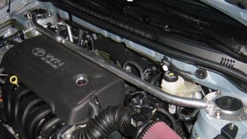

Neyi nasıl yaptım ? kule gergisi ortada . bir boru bir saç parçası 4mm kalınlığında , biraz kaynak için elektrot, biraz bilgi ve birazda beceri ile yaptım,
önce  kule başlarındaki vidaları söktüm, sonra kartondan saç kesimi için kalıp çıkardım ve bşr tarafa tam uyan sacı kestim oksijen ile, daha sonra tam uyumlu hale getirince 2. eşini kestim ve yerlerine kule başlarına oturtup boru için ölçü aldım, borunun bükülücek yerlerini araç üzerinde deniyerek işaretletdim ve 45 derecelik açıyla büktürttüm, daha sonra saçlara kaynattıp ve boyadım
ha birde şu resmi görmüştüm nasıl yapılmış olduğunu inceledim ve buna göre şekil verdim

Konuyu tam okumamışsınız, okusaydınız sorunuzun cevabını 2. seyfada bulabilirdiniz, alıntı yaparak mesajıma ekliyorum, bu arada çok gerekli bişeyki zaten mühendisler bunu düşünmüş, ama dediğiniz gibi standart araçlarda binek otolarda diyelim daha doğru oluri kule gergisi uygulaması yok ama racing tarzı tüm araçlarda bu uygulama mevcut hatta bu sadece başlangış daha bunun arka kule gergisi yan gergiler araç altına uygulanan gergileri saymıyorum :)
Kule gergisi; kabaca tabir etmek gerekir ise 2 amortisör başının arasına sabitlenerek konan bir metal parçasıdır. Ancak bu metal parçasının GERGİ özelliğini kazanması için ortasında gergiyi açan ve kapayan bir vida sistemi bulunmalı, gergi monte edildikten sonra bu vida açılabildiği kadar açılıp kuleler arası germe işleminin sağlanması gerekir.
Kule gergisiz araçlarda, araç viraja girdiği zaman kuleler bir nebze olsun esner. Bu esneme de lastiklerin ve özellikle virajın ters tarafındaki lastiğin yere tam basmamasına sebep olur.
Kule gergisi ise bu gibi durumlarda gücü aracın asıl ağırlığının yüklendiği bir kuleden alıp diğer kuleye transfer etme işlemini gerçekleştirir. Bu işlem sonucunda da viraj içerisinde ters tarafta kalan lastiğin yere daha çok basması sağlanır ve yol tutuş artar.
Bunun dışında çukur ve kasislerde ön takıma binen yükü ve haliyle kulelere yansıyan yükü dağıtır.Bir diğer deyişle çukur ve tümseklerde şasiye binen yük kule gergisi sayesinde dağılır.Özellikle spor yay ve spor yay-amortisör takılmış araçlarda gerekli bir ekipmandır. Ayrıca kule gergisi uygulanmış araçlarda direksiyon hassasiyeti ve direksiyonun verilen tepkilere daha çabuk cevap vermesi de mümkündür.
Ancak unutulmamalıdır ki kule gergileri eğer beraberinde viraj çubuğu uygulaması da yapılmış ise zor arazi koşullarında kullanılan araçlarda bir lastiğin havada kalması gibi dezavantajları da beraberinde getirir. Kule gergisi aracın genel kullanım koşulları dikkate alınarak uygulanmalı veya uygulanmamalıdır.
