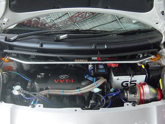

Eyüp baksana burda yarisler için kule gergisi var demekki, yeterli boşluk var kaputun altında ;)
http://www.2kracing.com/Category/Toyota/Yaris/Strut_Bar.html
işte bi yaris :)

bu yaris NOS mu döşemiş ne  :huh:
abicim bunu sanayide de yaptırırız :D usta bi boru kaynak etsene buraya :D
NOS falan yok, sadece orjinal siyah renkteki boruları, mavi silikon borularla değiştirmiş okadar ;)  sende yaptır bu arada kule gergini sanayide  ;) ;)
yalnız çılgın olmuş. hortumları naptın?
