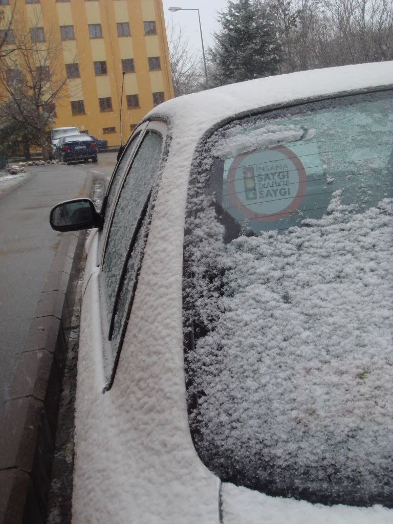

  Eyvallah Türkay.Bilirim seni.Elimde büyüdün dermişim...Çekirdekten yetişme,leblebiden öğrenme bir sürücüsün sen.Hem mektepli hemde alaylı bilinçli,saygılı (bknz.arabasını arka cam sol tarafta  shell bile onaylamış) ve kibar bir insansın sen.Allah senin gibileri trafikte hep karşımıza çıkarsın.
çok sağol abi :) dedem sağolsun o öğretti :P shell onayı derken bunu mu diyorsun abi ;
bunu toyota servisinden aldım akotadan, toyotanın sloganı abi bu, fazladan var hatta, veriyorum millete, 2 tane kaldı :)
Ynt: 5. viteste durmama sorunu!!!
« Yanıtla #58 : Nisan 17, 2009, 14:47:47 »
Hay aksi şeytan.Aklımda Shell diye kamış.Düzeltiyorum Toyota onaylı
