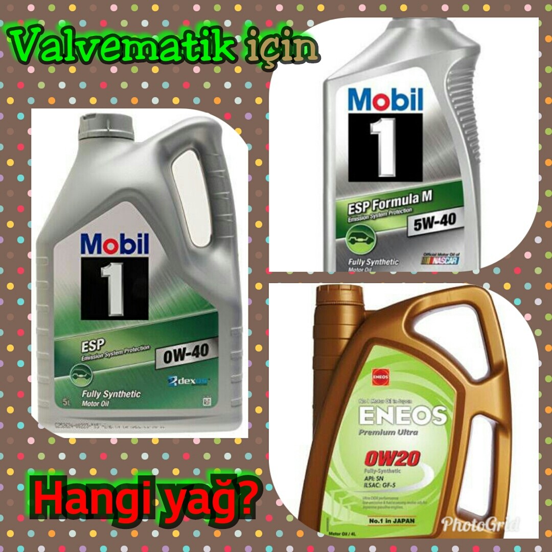

Selamınaleyküm.
1.6 132hp valvematic avensis aracımda 45 binden 90 bine kadar (lpgli) kullandığım yağlar ve değerlendirmemi paylaşmak isterim.
**Bu motoru kullanan corolla,avensis,auris,rav4 gibi araçlar için de benzer senaryolar oluşacaktır.
Yağ konusu çok tartışıldı konuşuldu. Özellikle forumda iki kutup var yağ konusu için. ben iki kutbun da savunduğu yağları  oldukça uzun diyebilecek bir dönem kullandım.Bu yağları kullandığım süre zarfında ikamet ettiğim yer değişmediği için benzer kullanım senaryolarınaki, yakıt tüketim ve aracın ısınması ile ilgili epey bir deneyim edindim sayılır. Değişkenler fazla olmadığı için oldukça objektif bir gözlem olanağı edindim.
Buradan sonra yazacaklarım tamamen kendi yaşadığım /gördüğüm değerler ve kişisel izlenimlerini aktarmaktan ibaret bir hadise olacaktır.(yaklaşık 45-47 bin km/ 4 yıl)
Yağ konusunda kararsız kalanlar ve aracını yeni alıp hangi yağı kullansam diyenler için bir nevi yol gösterici olmasını dilerim.
Aracı aldığımda 44 bin küsür km'de idi. Yağ değişimine daha vardı ama ben emin olmak için Ankarada bilinen özel servise gittim. Yağdan falan anlamadığım için 5w40 mobil esp koydular. İlk 10 bin km böyle kullandım.
Aracı ilk aldığım için aracı tanımayla geçen bu ilk 5w40 lı 10 bin km de gördüğüm. Araç ne kadar kasarsam kasayım 6.5 - 6.7 lt lerden aşağı inmedi.Subap şakırtısı vs de duymuyordum gayet sessizdi. Hatırladığım kadarıyla kışın ısınma hızı 0w20 den bayağı geç zamana sarkıyordu.
Daha sonra araştırma, forum tartışmaları derken 0w20 ile tanışıp bir sonraki bakıma 0w20 eneos koyduk.
Araç gözle görülür şekilde daha iyi ivmelenme sağlıyor ve kışın hızlı ısınıyordu. 0w20 den tek şikayetim galiba ince olduğu için rölantide subap şıkırtısı duyuyordum özellikle yazın belli oluyordu.
0w20 nin diğer güzelliği ise o zamana kadar görmediğim 5.5 5.4lt gibi değerler görmeye başladım.
Yani 0w20 aracı rahatlattı hızlanmayı bariz etkiledi ve yakıtı yüzde 10'lara varan oranda azalttı.
Tabi bir sonraki bakımda yine 0w20 ile devam ettim ve aynı rahatlığı yaşadım. Bu yağı tam 15 ay 10bin km kullandım.
0W20 İçin bir diğer olumsuz yorum eksiltme yapıyor.Evet ilk koyduğunuz çizgiden 10 bin km sonra bir miktar eksiliyor.Ama bu alt sınırı zorlayacak bir eksiltme değil!
 2 Kere art arda 0w20 kullanma sonucunda eksiltme görüldü ama dediğim gibi 250-350 gr tahmini eksiltme yaptı.Aracın o sırada 70-80 bin km bandında olduğu ve servis kitapçığında belli bir eksiltmenin görülmesinin normal olduğu düşünülürse korkacak bir hadise değil.
5w40 da zaten eksiltme görmedim.0w40 da da dneyip bakacağız
Yine forumda 0w50 yağ tavsiyeleri ve kullananların olumlu yorumları üzerine 0w50 yağ bulamasam da 0w40 mobil dexos2 yağ alarak en son bakımı kendim yaptım.
Şu an 0w40 ile 4 bin km civarı yaptım.
Peki 0w40 nedir ne değildir?
Kullandığım an itibariyle subap şakırtısı yok, çekiş ve ivmelenme 0w20 gibi güzel fark göremedim yakıt olarak 0w20 den yüzde 3-5 fazla.
Anlatıldığı gibi yüksek çekiş gücü görmedim yani 0w20 den iyi de değil kötü de ben öyle hissettim diyebilirim.
0w20 0w30 - 0w40 rahatlıkla bu araçta kullanılır benim kanaatime göre.
Valvematik yağ değişim videolarına baktığımda yurtdışında hep 0w20 koymaları ve kitapçığın da 0w20 koyun diye belirtmesi bence tesadüf değil.
0w20 ciddi ekonomi sağlıyor ama subap şıkırtısı rölantide ayyuka çıkıyor ve birde birazcık eksiltiyor. Subap şakırtı sesi de sadece sıcak havalarda belirdi kışın pek duyulmuyor.
0w40 subap şakırtısı yok, motor sessiz, yakıt 0w20 den yüzde 3 - 5 fazla. Çekiş 0w20 ile aynı diyebilirim ama ondan kötü değil.Eksiltme daha değişim gelmediği için yorum sonra yaparım.
0w30 bundan sonra nasipse deneyeceğim yağ olacak onu da ekleme yaparım konuya.
5w40 mümkünse koymayın, koyanları uyarın, motoru ve kendinizi üzmeyin derim.
Yağ markası olarak ise markaya takılmayın bilinen markaların yağlarının kimseyi üzdüğünü görmedim tabi 12.000rpm çeviren bir motorsiklet kullanıyorsanız markayı dert edinin.
İnşAllah yağ konusunda kararsızlığı olanları dilim döndüğünce aydınlatabilmişimdir. Sizler de konu altında paylaşım yaparsanız yol gösterici olabilir.
