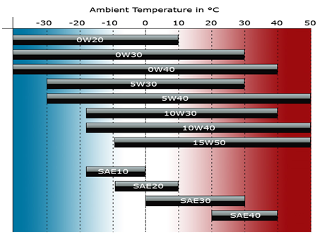

Yağ mevzusunda bence dikkat edilmesi gereken husus 0W20 yağın yeni nesil bir yağ olmasıdır. Temel amacı ise daha düşük co2 emisyonu ve yakıt tüketimidir. Çok kolay bir şekilde daha ince yağ ile aracın motorunun daha az efor sarfetmesini sağlayacağınızı tahmin edebilirsiniz. İşte bu da bahsettiğimiz amaçları yerine getirmesini sağlıyor. Asıl işimiz asansördür. (baba mesleği) bana da 0W20 çok ince bir yağ olarak geldi. Eskiden beri bu işin içinde olanlar böyle ince yağların zamanla aşınmaya sebep olacağını düşünüyorlar ancak şunu belirtmemde fayda var. Gelişen teknolojiyle birlikte artık nasıl 1.0 litre hacimli bir motor 13xx kg ağırlıktaki bir aracı gayet iyi hareket ettirebiliyorsa daha ince yağlarda gerekli korumayı sağlayabiliyor. (motor hususu derin ve detaylı bir konu ancak özellikle direkt enjeksiyonlu turbo motorlar hakkında yayınladığım bir makalem mevcuttur) Yağın yüzeye tutunma gücü çok mühimdir, benim kendi çapımda yaptığım gözlemlerde Eneos 0W20 yağın oldukça kararlı bir şekilde yüzeyde kaldığını gördüm. Çok ince bir tabaka halinde bir katman oluşturuyor ancak bu katman daha kalın yağlardan aşağı kalmıyor. Özellikle 5W30 kullanımlarımda genel olarak ve en önemlisi ağırlıklı olarak 8000 km sonrasında araçın daha sesli ve sarsıntılı bir şekilde çalıştığını gördüm. Ancak hala şahsi düşüncem şu şekildedir. 0W20 yağlar çok üst devir çeviren valvematic motorlarda yüksek devirli kullanımlarda gerekli yağlamayı yapamayabilir. Çünkü aracı zorlamak, yüksek devir çevirmek, motor yağının ısısını yükselterek viskozite değerini daha önemli bir hale getirecektir. Yani aracınızı çok seri, yüksek devir çevirerek kullanıyorsanız 0W30-5W30 gibi yağlar muhtemelen daha doğru bir seçim olacaktır. Ancak standart kullanımlarda 0W20 ile valvematic VVT-I motorun oldukça verimli çalıştığını gözlemledim şimdilik. Bu gözlemlerim devam edecektir.

Yazın sıcaklarda 0-20 yağ ile kullanımın çok riskli olduğunu düşünüyorum. 5w, 10w yada 0w olması soğuk viskozitesini belirtir. 10w yağın donma noktası kalitesi ve sentetikliğine göre -10 ile -20 santigrat derece aralığındadır. Akışkanlar mekaniği dersinde anlatılanlara göre kış için uygunken yaz mevsimi sıcaklarına uygun olmadığını düşünüyorum. En azından yağın ikinci hanesi 30 veya 40 olursa böyle daha sağlıklı olacaktır. Yaz sıcaklarında sübap sesi duyarsanız muhtemelen bu sebebten kaynaklıdır.
Yağ kalitesi sadece viskozite ile bağdaştırılamaz. Alabileceğiniz en iyi yağı arıyorsanız ester bazlı yağlara bakmalısınız. Ancak bu yağlar pet şişe hacimli motorlara göre değil daha yüksek sıkıştırma ile yüksek güç üreten, devir çevirebilen motorlar için üretilmekte. Normal araçlar için hths değeri 3.5-4 olan yağlar işimizi rahatça görecektir.
