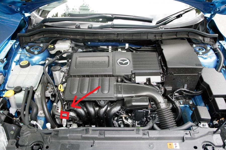

Fren sorunu özellikle hava sıcaklığı 30 derece üstünde, klima fulde çalışırken aracı ilk çalıştırdıktan sonra ilk 30 sn civarı vites D'de iken düşük hızlarda gerçekleşiyor. Fren tam performans çalışmıyor ve sonuna kadar basarsanız basın sanki el frenini 2-3 tık çekmişsiniz gibi yavaş etki ediyor. Bu arada 20 km hızda abs testini tamamlayıp tık diye ses geliyor bizim mazdada. Bu 20 km hızın üstüne çıktıktan sonra sıkıntı yok hiçbir şekilde, 20 km hızın üstüne çıkmayıp düşük hızda ilerlediğin müddetçe bu sıkıntı oluyordu.
Daha önce hiç bu kadar ciddi sorun çıkarmamıştı, bir yerden çıktıktan sonra önündeki yolun karşı şeridine geçeceğim, ama kör noktada park eden bir araç yüzünden araç geldiğini geç farkedince frene sonuna kadar bastım ama araç durmadı. Geliş şeridini tamamen kapatınca durabildi araç, gelen araç da öteki şeride geçerek geçti gitti. Verilmiş sadakamız varmış diyerekten yola koyuldum. Forumlarda bu sorundan muzdarip insan sayısı da baya fazla ve sadece otomatik vitesli araçlarda bu sorun var. Ayrıca sadece vites D'de iken oluyor. N'ye alınca frenler tutmaya başlıyor. Ve her zaman ortaya çıkmıyor. Özellikle 2-3 dakikalık markete girmelik aralardan sonra aracı tekrar çalıştırdığımda, belirgin oluyor. Geçen sene tüm yaz boyunca sadece 2 defa olmuştu, bu sene çok çoğaldı bu problem. Bunun üstüne araştırmalara başladım.
Tem Toyota @Ufuk Sönmez (16363) abi sağolsun, o söyledi bunun bir tasarım hatası olabileceğini ve kullanılan booster (westinghouse/fren servosu) çek valfi (sibobu) kaynaklı olabileceğini düşündü. Gerçekten de araştırınca çek valfin işlevini kaybetmesinin bu tarz sorunlara yol açtığını okudum.
Öncelikle fren servosu/westinghouse/hidrovak nasıl çalışır görelim.
https://youtu.be/S_SS9Zx9S9E
Westinghouse un görevi fren yapıldığında atmosfer basıncının ek olarak frenlemeye kuvvet sağlaması, böylece fren pedalında fazladan kuvvet uygulamak gerekmiyor. Ama bunun için de pedalın öteki tarafında vakumun oluşması gerekli. Bunu da manifolddan bir hortumla sağlıyor. Pedal tarafında atmosfer basıncı ve öteki tarafında vakum oluşunca fren pedalı çok daha konforlu bir şekilde ve sağlıklı bir şekilde çalışmakta. Düşündüğümüz sıkıntı kullanılan çek valfin bu vakumu uzun süre koruyamaması. Çünkü bu tarz bir fren problemi ardarda uzun fren pompalama sonucundaki ilk frenlemede de az da olsa hissedilmekte.
Aynı zamanda otomatik mazda 3 kullanıcıları da belirli koşullarda nadiren olan bu durumu kronik deyip geçiştiriyorlar, ama kronik değil, önemli bir güvenlik problemi. Otomatik mazda 3 sahibi olan arkadaşların bu konuya dikkat etmelerini öneriyorum. Bu durum ek olarak ilk çalıştırmada geri geri giderken de oluyor. Buna da ustalar kronik diyorlar.
Bu nedenle Rem otodan Hüseyin usta ilk olarak fren hidrolik yağını tamamen değiştirdi. Sonra yola çıktık baktık sorun devam ediyor. Problemler de ustayla sürüş esnasında çıkmaz misali uzun süre çıkmadı. Ama bir yerde frenin sonuna kadar basmama rağmen araç hafif şiddette durunca ustam şüphelendi. Başladık problemi araştırmaya. Söyledim bu durumu ve ek olarak bir sibop ekleyelim diye ısrar ettim. 15-20 ye yakın parçacı dolandık ama bulamadık düzgün bir çek valf. En sonunda bir Opel yedek parçacıda bulduk 35 TL'ye bir westinghouse sibobu. Ustam onu vakum hortumunun manifold çıkışından ek aldı ve metal kelepçe ile de bir güzel sağlamlaştırdı.
Mazda'da çek valf ayrı olarak satılmıyor. Hortumla birlikte geliyor. Hortum orjinali 800 tl miydi neydi, yan sanayisi de 150 tl. 1 tane basit bir valf için de hortum değişmek olmaz, sonuçta hortumda sıkıntı yok. Valfte bir tasarım hatası olma ihtimali varken de yine gidip aynı valfi almak olmazdı.
1 haftadır deniyorum ve problem kalmamış gözüküyor. Özellikle ilk çalıştırmada devir 1800 de sabit iken ve düşmemişken, hemen harekete geçtiğimde frenlerde bir azalma söz konusuydu. Bu son haliyle çalıştırdığım gibi hemen hareket ettiğimde frenlerde bir zayıflık görmedim. Aynı şekilde 3-5 dakikalık mola sonrası aracı çalıştırıp hemen hareket ettiğimde sıkıntı yaşardım, şimdi bu konuda sıkıntı da yaşamadım. Fren sorununun çözülmüş olduğunu düşünüyorum ve ümit ediyorum. Bir sıkıntı yaşarsam tekrardan paylaşacağım.
