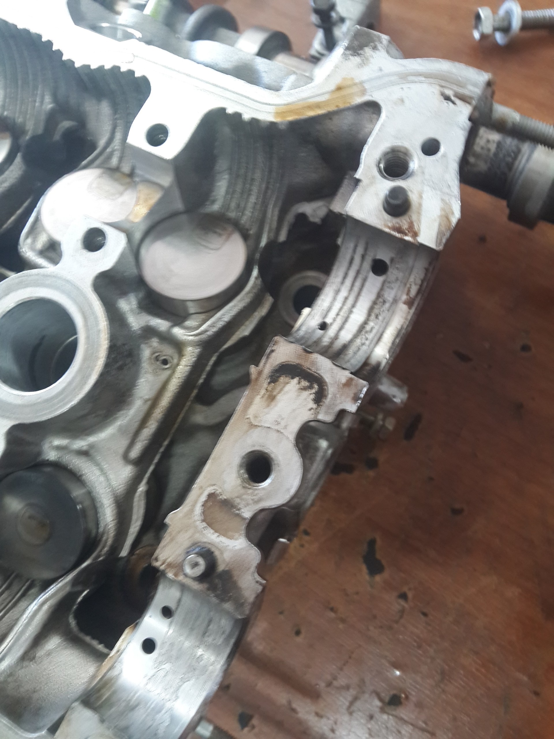

Aracım 2004 corolla vvt-i 1.6 otomatik vites ve 113.000km de ve servis bakımlıdır. Uzun yola çıktım ve 200 km sonra yağ basınç lambası yandı, hemen sağa çektim stop ettim. Yağını suyunu kontrol ettim sıkıntı göremedim ve tekrar çalıştırdım. Tekrar çalıştırdığımda herhangi bir ikaz lambası yanmadı. Yoluma devam ettim ve 1km sonra tekrar yağ lambası yandı ve sağa yanaşırken motor arıza lambası yandı ve stop etti. Bunun sonucunda çekici çağırdım ve triger zincirinin kopmuş olduğunu söyledi. Düzce de bir kaç yere hatta toyota yetkili servisine gösterdim onlarda herhangi makinaya vs bağlamadan triger zincirinin koptuğunu söylediler.
Daha sonra toplamda 1000 tl ücretle çekiciyle aracımı İstanbul'a ustama götürdük. Usta zincir kopmasının imkansız olduğunu söyledi ve kademe kademe motorun silindir kapağından sökmeye başladı. Motorun üst silindir kapağının tamamen yağsız kaldığını gördük. Yağ pompası üst kısıma yağ iletmemiş ve böylece üst silindir kapağındaki egzantriği tutan boğumda çizikler meydana gelmiş (Resim ekledim). Sonuç olarak sadece silindir üst kapağı ile yırttık diyebiliriz ancak tabiki triger zinciri, yağ pompası, siboplar, yağ, su, yağ filtresi ve yenilendi. Üst silindir kapağı orjinal temiz çıkma alındı.
100.000km bakımına kadar bütün bakımlarının serviste yapılmasına rağmen bu arabanın böyle bir sorun çıkarmasına kimse akıl erdiremiyor. Usta geçmişte yağ bakımının atlamış olduğunu iletti bana ancak servis geçmişine bakıyorum düzenli şekilde önceki sahibi yaptırmış. Bende 3000 km önce bu bakımını alır almaz yaptırdım.
Size sorum yağ lambası yandı ancak stop ettiğimde neden söndü? Böyle önemli bir yağ pompalama sorununda aracın şiddetle beni uyarması gerekmez miydi?

Sorunun yağ pompası olduğuna emin misiniz?
Neticede Yağ pompası görevini hiç yapmayacak olursa sadece silindir kapağına yağ gitmemezlik yapmaz.Hatta ilk yatak saracak yerlerden biri Krank mili yataklarıdır.
Benim anladığım silindir kapağına yağ gönderen kanallarda bir sorun var.Gerek yağın çamurlaşması,gerek kullanılan katkı maddelerinin içindeki detarjanlar,gerekse yağın içine dışarıdan karışan (yağ ekleme esnasında v.s) pislikler neticesinde kanalların tıkanmış olması sağlıklı yağlanmayı önler.
Ayrıca pompanın yağ basıncı düşükse arıza ışığı devamlı yanar. Yeterli basınç gelinceye kadar da yanmayı sürdürür.Lambanın yanıp sönmüş olması da akla sistemin bir ara tıkandığı ve lambayı yaktığı ,daha sonra ise belli kanalların tıkalı olup gerisinin çalışması neticesinde sistemin uyarı vermediğini getiriyor.

Çok geçmiş olsun,100bin km. servis bakımlı olduğuna göre 110bin bakımında yapılanlar incelenmeli, orjinal olmayan yağ filtrelerinin şişip yağ akışını geçiktirip yağ basıncını etkilediğini duymuştum, en son bakımda orjinal filtremi kullanmıştınız. Ufuk sönmez arkadaşın yorumunu merak ediyorum.

Geçmiş olsun, bir çok etken olabileceğini düşünüyorum, karter yağ süzgecini değiştirmeyi, OCV ve VVT-I kumandasını kontrol ettirmeyi ihmal etmeyin, filtrelerinizi kaliteli markalar kullanın.
