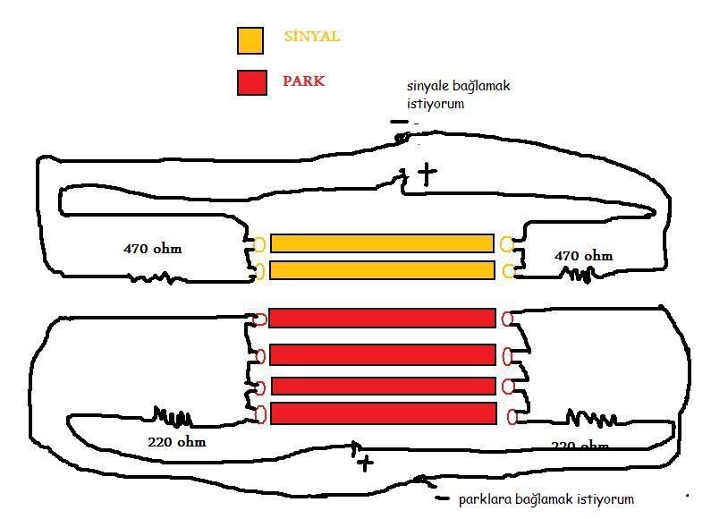

bu araca orta reflektör sipariş verdim, yola çıktı geliyor..sinyal kısımları yani sarı yerleri beyaz yapmanın yolunu da buldum, kesinlikle tuz rufu çamaşır suyu falan işe yaramıyor, bu sarı kısımlar kesilecek o kısma uygun pleksi dökülecek ancak o şekilde yapılcak beyaz sinyal olayı..gelelim en önemli kısma...ben bu sinyal beyazlatma işini başka bir proje için istiyorum aslında, dikkat etmişsinizdir, bmwnin yeni stopları angel halkalarının düz bir şekilde yerleştirilmişi ve ledlerle aydınlatılmışı.. bu projeyi kendi aracımda uygulamayı planlıyorum, sinyali beyaz isteme amacım sinyali de o şekilde yapacak olmam..örnek resim;
bu düz çubuk işi kolay, jaluzi çubuğu ;) onu halletcem ancak kullancağım led ve direnç sıkıntı..ledlerin ciddi anlamda parlak olmaları gerekiyor, super flux düşünüyorum ancak direnç falan nasıl bağlarım bilmiyorum.. daha önce geniş açılı ledler kullanarak tepe lambası yapmıştım 1 kohmluk dirençlerle 3lü serileri paralel bağlamıştım uzun ömürlü olmamışlardı, paraleller teker teker patladı..sonra şerit led aldım direk 12v ile çalışan, her 3lü keserek kullanabilen, o şekilde yaptım iç lambamı fakat bu sefer o kadar kolay olmıcak olay çünkü stobu açarak yapıcam bu işlemi, kapatınca da bir daha açmayı düşünmüyorum..şimdi sorum şöyle; ne tür led kullanmalıyım? direnç nasıl kullanmalıyım? regülatör gerekir mi belli bir voltta sabitlemek için? 12v led var mı hiç sıkılmadan şak diye stoba bağlayabilceğim? bir de açıklama yapayım, sadece farlar bu şekilde yancak, fren ampulü kalcak içinde, frene basınca o ampul yancak bu çubukların arkasında, arkadaki sürücü frene bastığımı farkedebilcek yani.. bir tek farlar yanıkken ve sinyallerde olcak bu çubuklardan..far kısmı için 4 tane çubuk, sinyal kısmı için 2 tane çubuk planlıyorum.. ne dersiniz yapılabilitesi var mı?

Normal olarak en  parlak  ledler en az 1 wattlık power  ledlerdir. Mesela ben aracımın 3. stop lambasının içine  koydum 6 tane süper  bir  şey. Hatta yarın sizin için resmini çekebilirim. Şimdi de çekerdim ama resmi  çekerken frene  basacak kimse  yok.Ev halkı yattı da :)  Ancak yazınızdan anladığım kadarıyla siz  ledleri  stop (fren) lambası   için değil park için kullanacaksınız. O zaman onlar  fazla  parlak  gelir hatta arkadaki sürücüleri rahatsız  eder ve frene  bastığınızda yanan  stop lambası  farkedilmez. Ama onun yerine yinede parlak  olsun  ama  o kadarda  olmasada  olur derseniz; mesajınızda belirttiğiniz  jaluzi çubuğunun çapı ve uzunluğu ne  kadar bilemiyorum ama eğer uyarsa hiç led, direnç uğraşmadan http://www.hepsiburada.com/32-ledli-cam-ici-stop-lambasi-501111/productDetails.aspx?categoryid=26106&productid=otm501111 bu ürünü veya ölçüleri  uyan bu tür bir ürünü alarak içindeki  ledleri pcb si ile birlikte  olduğu gibi  çubuğunuzun içine  yerleştirebilirsiniz.
Edit: Ben yanlış değerlendirmişim. Ledler 2 tane  ve jaluzi çubuğunun iki yanına  birer  tane  koyulacakmış. O zaman dediğim gibi  en  parlağı power led. Hatta stobun iç yapısına  monte  etme  şansın olursa o power ledlerin üzerine birer  tane de 10 derecelik  lensler  koyabilirsen çok parlak ışık alabilirsin.

osman bey özellikle sizden mesaj bekliyordum bu konuda, çok teşekkür ederim, 1w power ledler dikkatimi çekti bugün araştırırken, ben dediğiniz gibi jaluzi çubuğuna çizikler atıp iki yanına led koycam, ve parklara bağlıcam ledleri.. ledler ışığı jaluzi çubuğuna vercek, resimlerdeki görüntüyü yakalamayı amaçlıyorum, çok parlak ledler arkadakinin gözünü alıcak şekilde fazla parlaksa o olmaz..ama diğer ledler de çok sönük kalır sanırım.. bana aslında tam olarak angel eye denen farlarda kullanılan ledlerden lazım, göz almayacak ama belli de olacak, stop olduğu için sürekli sök tak yapmam mümkün olmayacak malesef, bir kere yapıp temiz iş çıkarmam lazım.. 12v led yok sanırım osman bey değil mi? yani hiç direnç, regülatör falan karıştırmadan direk parklara bağlayabilceğim?? bir de acaba şerit ledler varya direk 12v, onlardan alıp 3lü kesip o üçlüye jaluzi çubuklarını koyabilir miyim? bir de mercek ayarlamak isterim öyle olursa, merceği nerden bulurum nasıl yapıştırırım? şimdiden çok teşekkür ederim

İlçemizde sabah  saatlerinde  giden  elektrik  şimdi  geldiği  için  ancak yazabiliyorum. Sizin projenizi epey  bir  düşündüm. Power  ledler parlaklık  açısından  gayet  güzel  olacaklardı  üzerlerine takacağımız  lenslerle. Ancak  bir lensin çapı  2cm civarında bu da  sizin çubuğa montajını imkansız  kılıyor. İşte power ledler http://www.ledmarshop.com/root.vol?exec=home&pr=81913&do=3201,  bunlar power  ledleri üzerine  monte  edeceğiniz özel soğutmalı aleminyum pcbler ( bunların dörtlü olanları da  var ) http://www.ledmarshop.com/root.vol?exec=home&pr=77538&do=3201,  bunlarda 8, 10, 25, 30, 45, 60 derecelik isteğe  göre  lensler http://www.ledmarshop.com/root.vol?exec=home&pr=83885&do=3201,  ve  yine bunlarda  ledlerin uzun ömürlü olması  için gereken sabit  akım sürücüleri http://www.ledmarshop.com/root.vol?exec=home&pr=72759&do=3201.
Dediğim gibi düşündüm  power  ledler size  pek uygun olmayacak. Bunun yerine bildiğimiz 5 mm lik  ledlerin  parlak  yananlarından yani lümen değeri en  yükseği  hangisiyse  onlardan kullanmanız, veya  superflux ledlerden  kullanmanız akıllıca  olacaktır. Tek  ledin  fiyatı  o kadar  pahalı  değil onun için birkaç  tane  5 mmlik birkaç  tane de super flux alarak  kendiniz birebir  gözlemleyerek istediğiniz  ışığı  hangisinde  alabiliyorsanız onu kullanmalısınız. Ama tavsiyem  her  halukarda power  veya  normal  led hangisini kullanırsanız  kullanının uzun ömürlü olmaları açısından sabit akım sürücü devresi  kullanmanız  yerinde  olacaktır. Şu linkte de ledleri  bağlarken gerekli  direnci hesaplayacağınız  program  ve led  renklerine  göre  voltajlarını  gösteren çizelgeler  var size  çok yardımcı  olacaktır. http://www.tabeladizayn.com/led_direnc_hesap.htm   Ben örnek bir  devre  çizdim resim altta.Umarım doğru  anladım anlatmak istediğiniz  projenizi.

Kusura bakmayın sonradan  sonradan aklıma  geliyor. 12 volt  led  olurmu? hayır  bildiğim  kadarıyla  daha 12 voltluk  led üretilmedi. Ledler renklerine  göre 2 ile 3,8 volt aralığında   beslenirler. En az  voltla (2) kırmızı   en  fazlası da (3,8) beyaz  ve maviler gelir.
Birde şeritleri keserek kullanabilirmiyim diye  sormuşsunuz  istediğiniz  ışığı  alabiliyorsanız, ve orada  kesilen 3 led  için kullanılan direnç size  gönderdiğim linkteki  programda hesaplanan  direnç  değerlerine uyuyorsa kullanılır. Çünkü firmalar fazla  ışık  vermek  adına daha  küçük  direnç  kullanıyorlar  bu da  ledlerin ömrünü kısaltıyor.

çok sağolun osman bey, projemi anlamışsınız tam olarak,
bu şekilde uçlardaki ledleri birbirine bağlayarak parklara ve bağlamayı planlıyorum dirençler bu şekilde olcak değil mi? bir de led sürücülerini nasıl bağlıcaz onu da anlayamadım, devreye seri bir şekilde bağlıcaz sanırım doğru mu?
