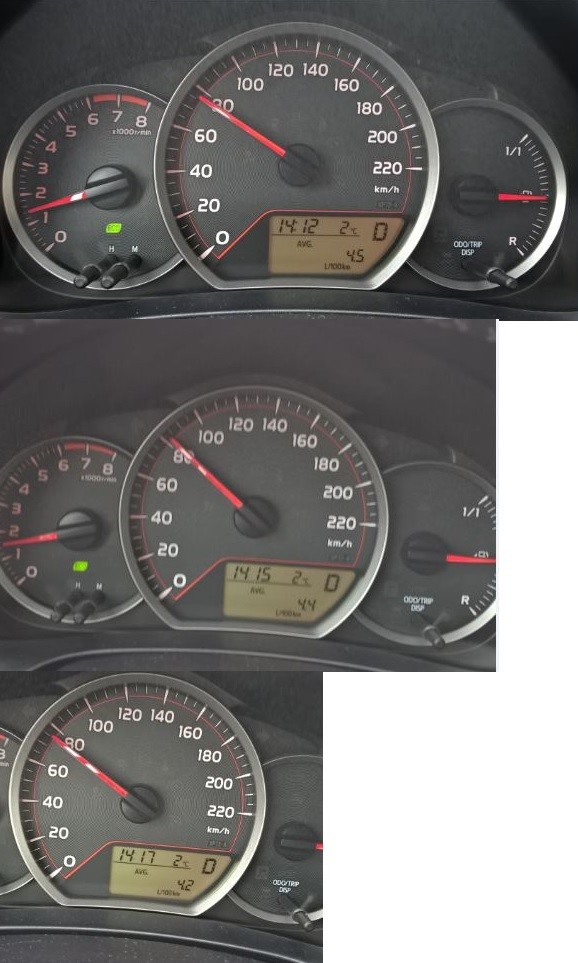

Tamamıyla açık bir İstanbul trafiğinde, bugün yakaladığım değerler.
Mesafe : 37 km "bahçeşehir > mecidiyeköy"
Hız : Sabit 75/80km (37km boyunca hiç durmadım) Hep 75/80km hızla sürdüm. Uzun zamandır bu kadar akıcı bir trafikte araç sürmemiştim.
Yakalanan veri : 4,5L / 4,4L / 4,2L
Dönüş yolunda 100 km sabit hız ile 4,9L / 5,0L ortalaması yakalandı.
