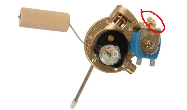

lpg sistemini aracın arkasındaki tank üzerinden vanasını kapatarak 3 gün kullan bakalım benzinde düğmeden filan değil kesinlikle lpg tankının vanasından sorun devam edicek mi ? Aklımda bir cevap var ama bu sorunun cevabı önemli.
Tolga bey, kastettiğiniz resimdeki işaretli yer galiba?
10-15 gün kadar önce bu vanayı kapatıp aracı çalıştırdım, hani içindeki gaz bitsin diye ama araç stop etmiyor, vanayı da iyice sıkıştırdım ama gaz kesmiyor mu dersiniz?
