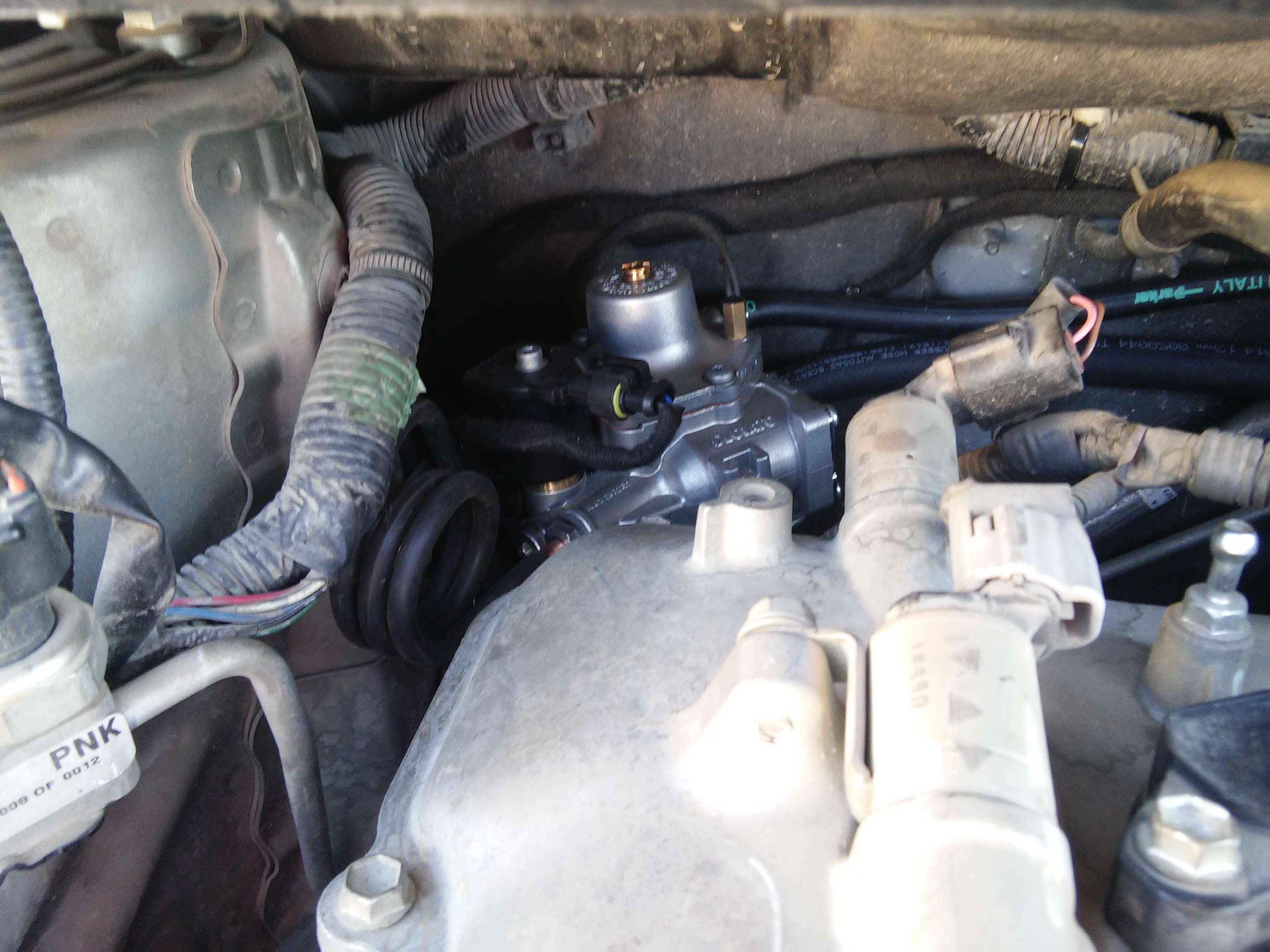

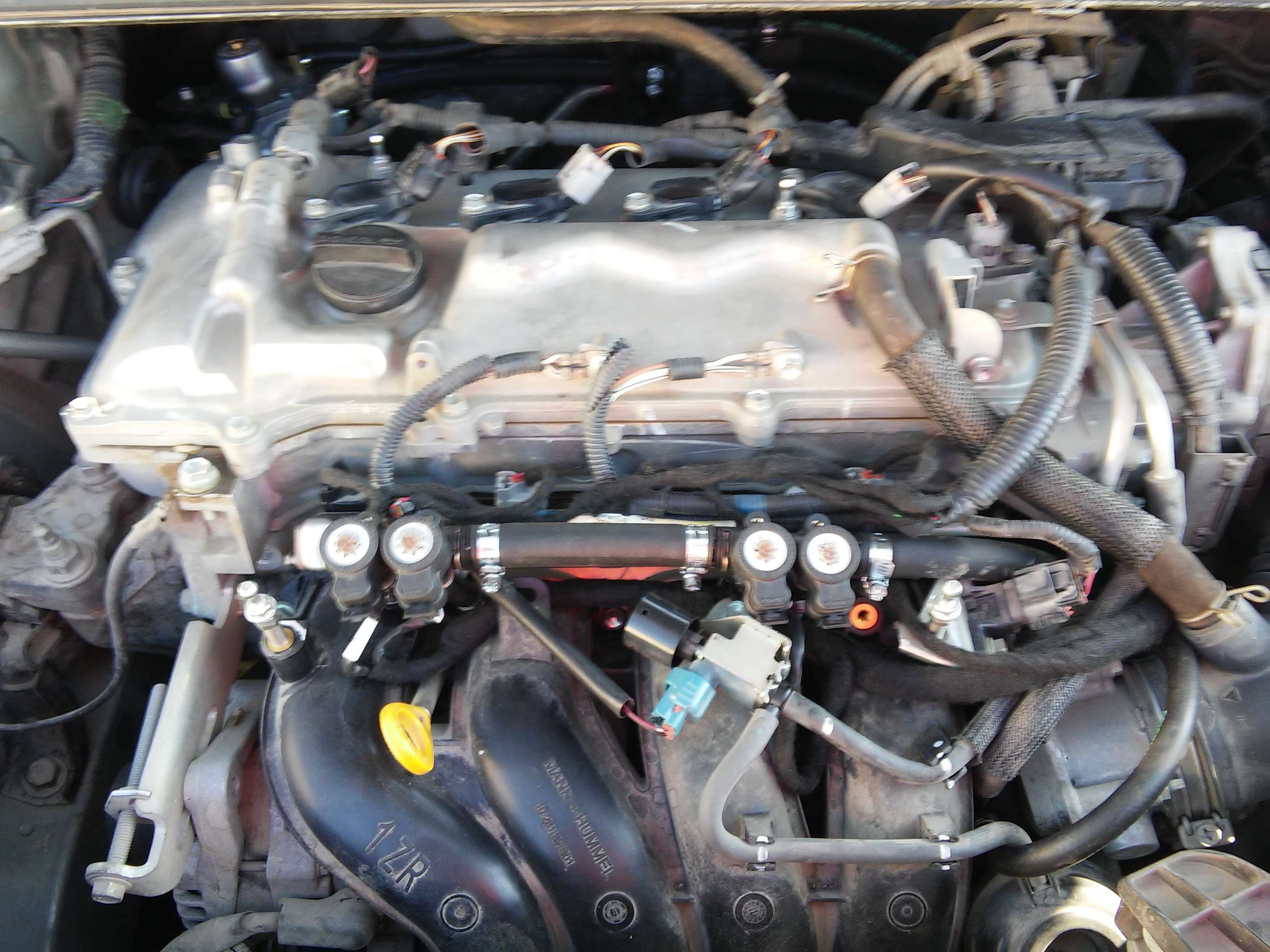

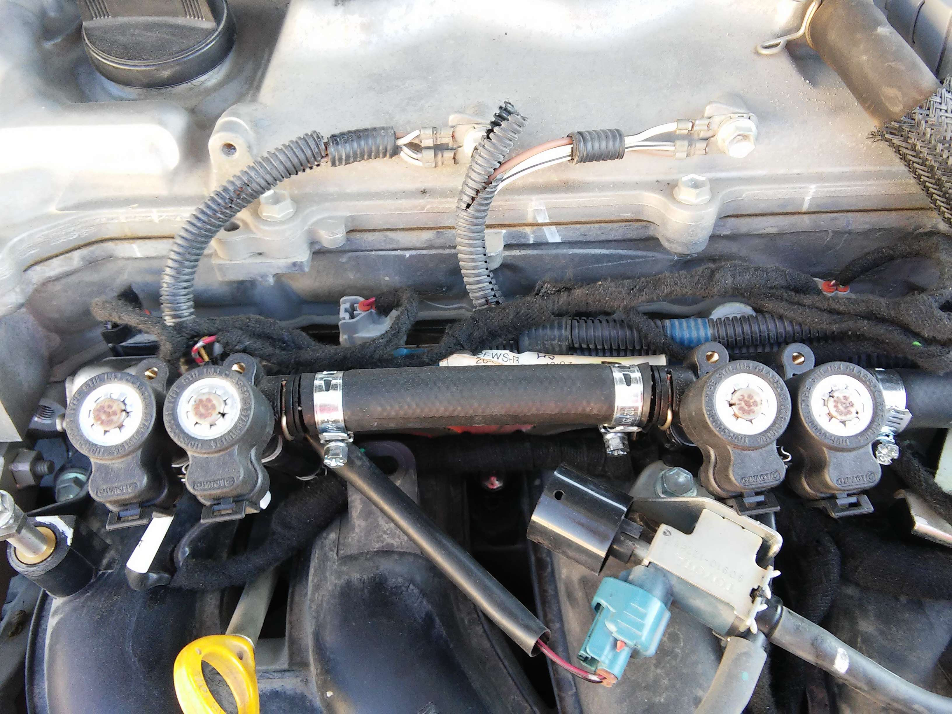

Regülatörün üstünden giren bir boru mu var? Son resimde görünen, regülatörün üstüne giren bir boru yada kablo var sanki. Regülatör değişik geldi. Yada ben başka birşey gördüm.
Bu arada maşallah görsel olarak gayet düzgün ve temiz işçilik yapmışlar gibi. :tamam:

Uğur Bey abi, aracın montajı güzel görünüyor problem yok. Ayar kısmı ile ilgili durumu netleştirmemiz gerekiyor.
Mesaj Birleştirildi: Ekim 06, 2016, 13:39:34
Regülatör aynıdır abicim, yukarıda boru gibi gördüğün aslında boru değil kablo. Isı sensörü kablosudur.  :tamam:
