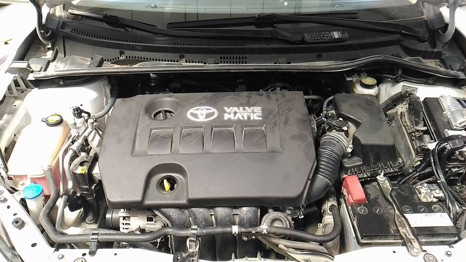

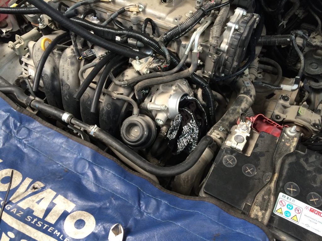

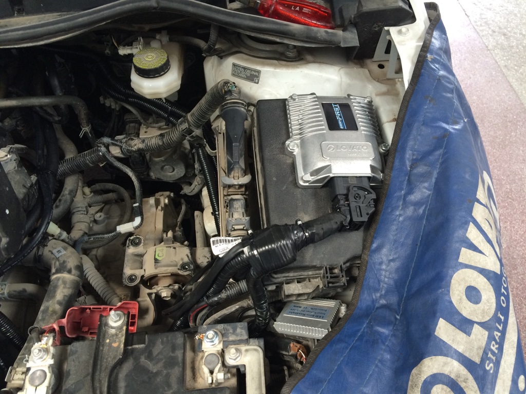

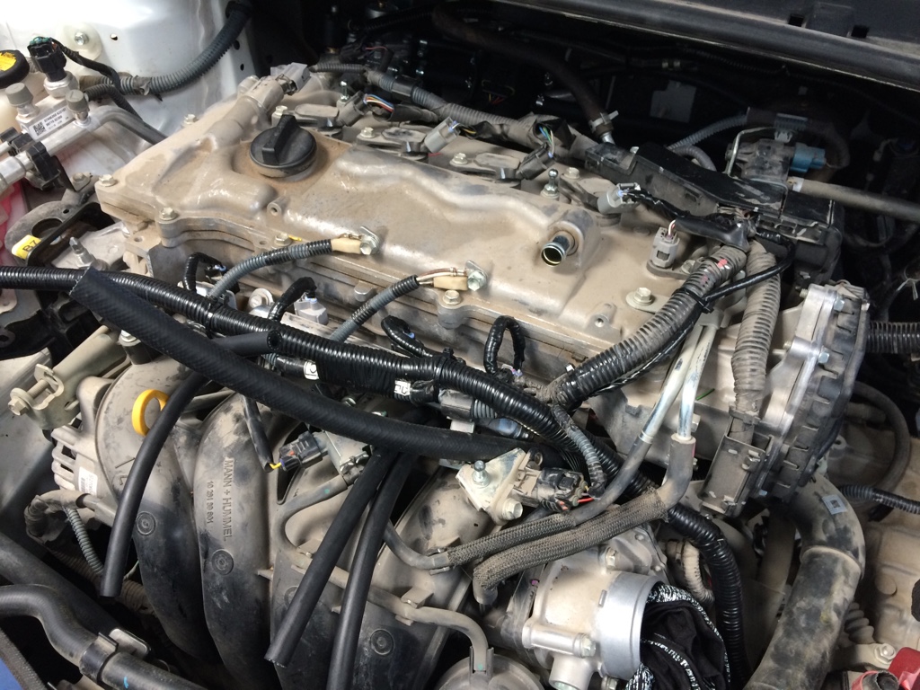

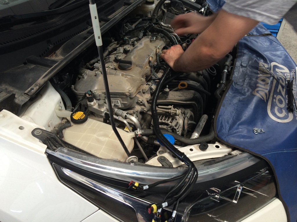

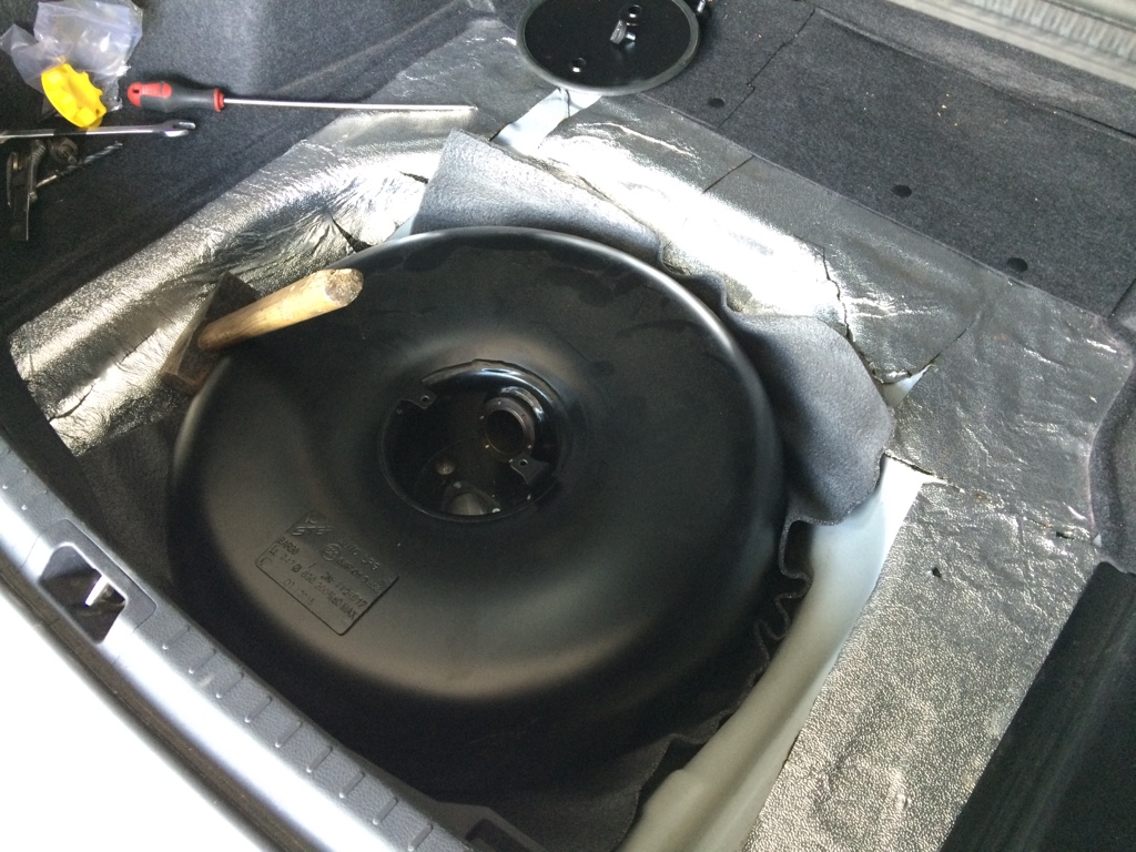

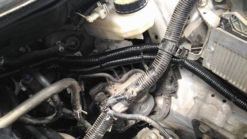

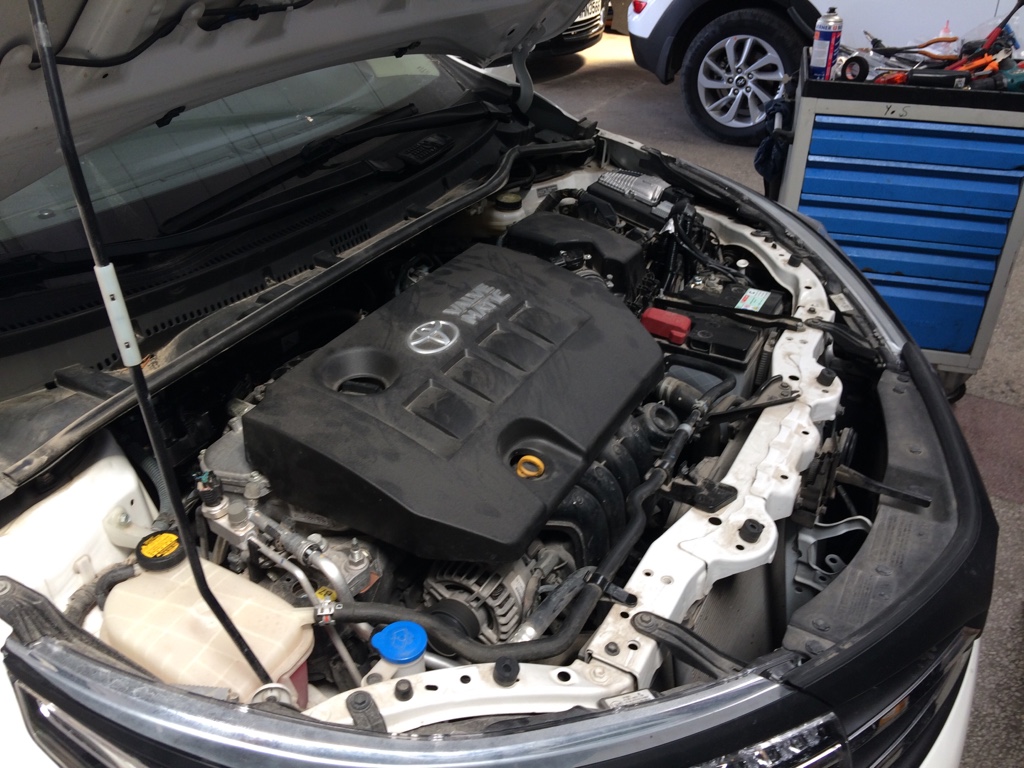

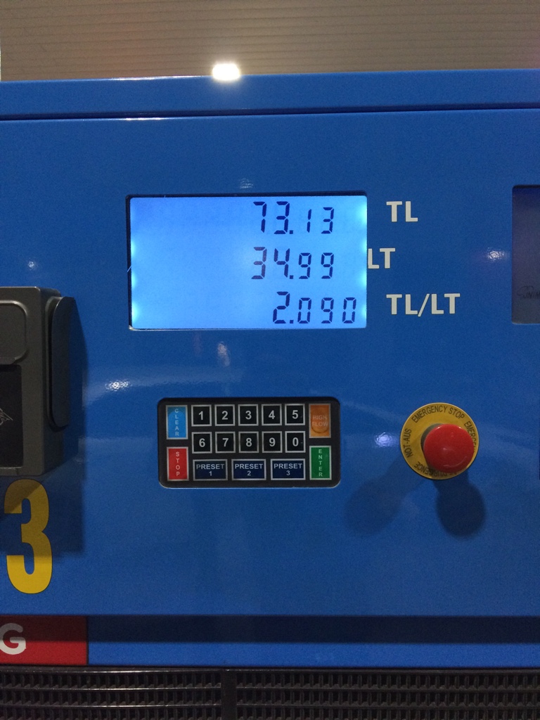

Herkese merhabalar. Eski aracımızda 14 sene alışık olduğumuz LPG'yi Corollamızda kıyamadığımız için taktırmamıştık. Bir ramazan bayram öncesi taktırsak mı acaba diye çıkan muhabbet sonucu 3 yıl 39.400 km sonra taktırdık. İlk izlenim, uzun bi aradan sonra ucuza depo fullemek oldu :)

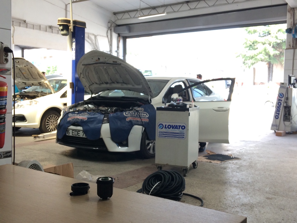

Öncesinde araştırmalar ve forumda gördüğüm üzere hangi marka diye düşünüp en son Lovato OBD kit tercih ettik. Bursadaki ustalara çok güvenemediğimizden ötürü, @Murat Köse (28015)  abimin tavsiyesi ve @MEHMET AKIN (32918)  abiminde Astra J ye orada montaj yaptırmasından ötürü Çözüm Otogaz İstanbul Bölge Distribütörü @İlker İbrahim Ayhan (38823) abiminde bilgisi ve ilgisiyle İstanbulda montajı yaptırdık kendisine buradan çok çok teşekkür ediyorum :)
Montaj sonrası kalibrasyon ve yol ayarı sonrası Bursa yoluna düştük tekrar.
Bu arada Mehmet Akın abime teşekkür ederim. Montajdan saatler önce Lovato kablosu hediye etti sağolsun :)
Daha detaylı bilgi ve fiyat bilgisi için İlker abi ile görüşmenizi tavsiye ederim :)
detaylar ise
Toyota Corolla 1.6lt VALVEMATIC
LOVATO OBD2
K injector C nossul
Step tank 47lt

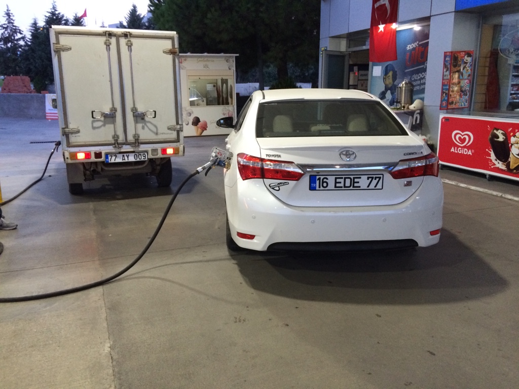

İlk depomuzu fulledik :)

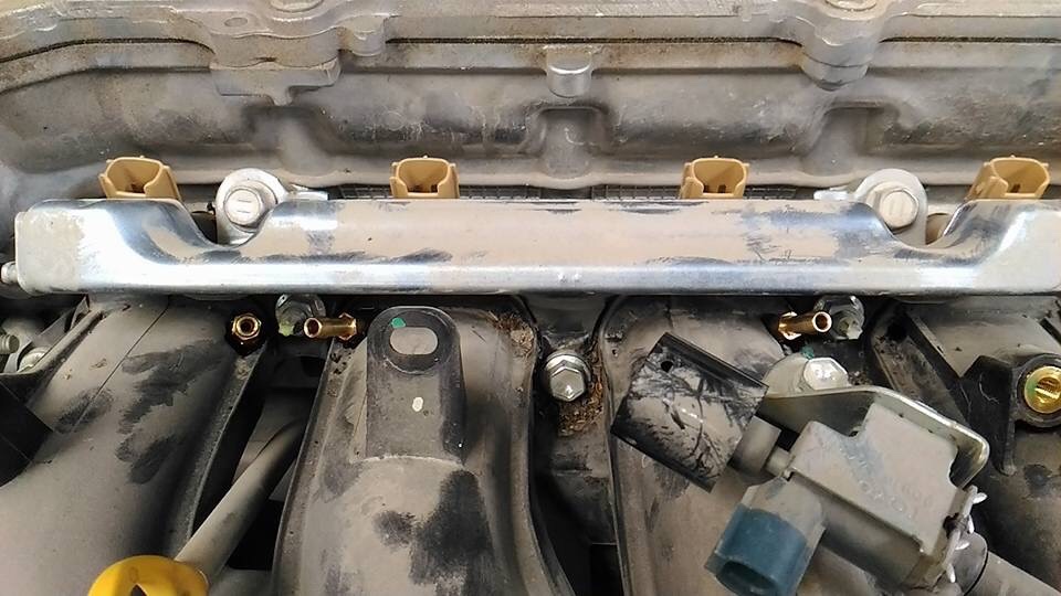

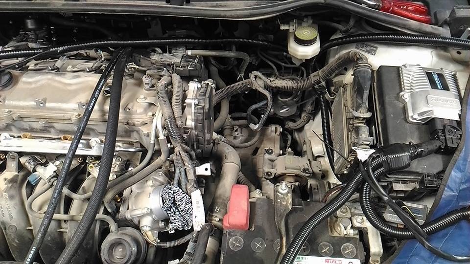

Hayirli olsun Kaan,
Ama enjektör delikleri biraz hatalı delinmiş,
Emilen hava/yakit yakisimi hic bir zaman homojenik olamaz
Ynt: Bir dönüşüm hikayesi
« Yanıtla #13 : Eylül 07, 2016, 21:58:01 »
Hayirli olsun Kaan,
biraz mı abi çok mu :)
peki bu durumun ilerleyen yıllarda sonucu ne olacaktır abi?
« Yanıtla #14 : Eylül 07, 2016, 22:00:15 »
Kaan hayırlı olsun.
Enjektör delikleri tam göremedim ama benzin enjektörlerinin hemen yanına delinmesi çok iyi. Yakıt püskürtme işi için en doğru yer. Bir çok yer plastik manifolt deliyor ve enjektöre uzak oluyor.
Peki delinirken demir kısım söküldü mü
« Yanıtla #15 : Eylül 07, 2016, 22:11:41 »
Kaan hayırlı olsun.
Teşekkür ederiz abi sağol :)
yok abi sökülmedi. bende şaşırdım zaten neden sökülmedi diye. ama ustalar sökmediler valla

Kaan hayırlı olsun.
Talat delinen yer metal değil plastik manifold  :tamam:
